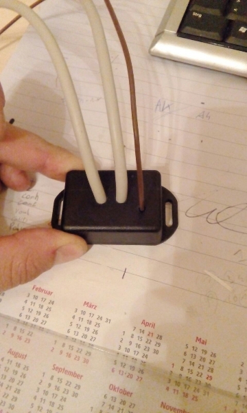

Abend,
nach erfolgreichem Test an einem Audi S3 kann ich es öffentlich machen.
Habe neben dem Logik Level Spark Adapter http://www.megasquirt.de/msforum/viewto ... f=2&t=5575
nun auch noch eine zweite Variante (externe Variante gebaut).
Bei der Variante 1 ist es so gedacht die Treiber direkt im Steuergerät zu ersetzen. Oder für Original MS2 die keine Treiber interiert hat.
Variante 2 ist nun für alle Anwender die nichts im Steuergerät ändern wollen trotzdem aber Einzelspulen mit Logik level Trigger Eingang verwenden möchten.
Im Steuergerät müssen Leistungstreiber integriert sein. Zielgruppe --> UMC1, UMC2, Kdfi...... (EMU)
Der Adapter bildet dabei ein 5V Triggersignal ohne irgendwelche Pullups oder der gleichen.
Ebenso müssen die Zündausgänge nicht invertiert werden!
Der ganze Adapter sitzt in einem Gehäuse, alles voll vergossen.Montage im Innenraum / Motorraum möglich.
In diesem Gehäuse sind 4 Einzelne Zündausgänge integriert. Also ermöglicht es den Vollsequentiellen 4 Zylinder Betrieb.
Bei interesse einfach melden.
Hier noch ein Bild Gruß

Das sind jetzt Leistungsmodule oder was genau mache ich damit?
- Beiträge: 2278
Re: Spark Adapter V2
Spulen mit integrierten Treiber ansteuern. Z.B. COP's oder die Doppelfunkenspulen von VW. Und das ganze, ohne mittels pullup's an den irgb Treibern rumzupfuschen. Bei der kdfi brennen mit den Pullup's solche spulen auch gerne direkt ab.
Vorteil ist auch, dass man dann auch die Spulen auf zündplus legen kann, ohne den Umweg über das Benzinpumpenrelais zu gehen. Mit der pullup Variante funken die Spulen sonst bei jedem Zündung einschalten einmal.

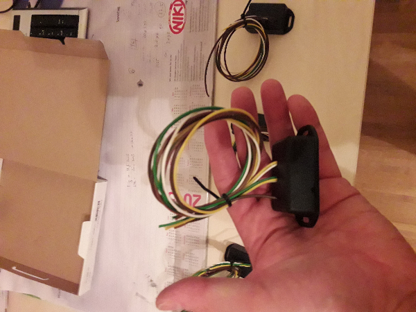

So sehen die Signal umsetzer jetzt aus.

Hab wieder welche vorrätig falls jemand was braucht.
