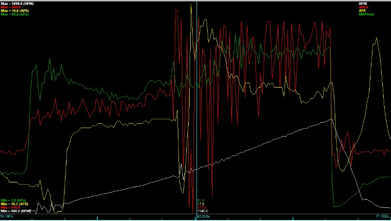

ich habe ja mit meinem 4Zylinder nach wie vor leichte Pulsationsprobleme bei Volllast, da der Motor mit MAF aber ansonsten einfach schöner läuft will ich jetzt mal die Ursache bekämpfen.
Bei WOT springen die Werte des MAF von 0,3V bis 4V hin und her (im Bereich der Abstimmdrehzahl), das heist das auch ein Teil zurückström und dann nocheinmal gemessen wird, bzw. die daraus berechneten Luftmengen komplett daneben sind (das kann soweit führen das der AFR Wert auf über 16 geht)
Ein anpassen der MAF INI bringt nichts, sondern verfälscht nur im Teillastbereich oder höherer Drehzahl die Messwerte.
Jetzt kommt das interessante, was HIER zu lesen ist.
Da steht das bei der MS der Messbereich angepasst wurde, so das auch negative Werte gemessen und einberechnet werden können. Problem: Bei Tunerstudio kann ich in die Tabelle für den MAF keine negativen Werte eintragen.
Gibts da n Trick?

EDIT: Gefunden.. Via Notepad++ direkt die MSQ öffnen, ist nur ne TXT Datei...
Leider sorgt ein Minuswert von z.B. -3 dafür das nach dem öffnen des Projektes ein 653 in der Tabelle steht...
Auch ein ändern in der "MainControler.ini" erlaubt es nicht Werte kleiner 0 einzutragen, auch wenn man einen Punkt in der Kurve in Tunerstudio auf unter 0 zieht springt der Punkt immerwieder zurück.

wurde auf geändert. Leider konnte man im TS immernoch keinen niedrigeren Wert als 0 eingeben. Eine Eingabe von -10 in der MSQ Datei bewirkt, das nach Aufruf in TS dort "645" anstatt "-10" steht.
Habe mich vorher noch nie mit der Ini von TS auseinandergesetzt, daher kann es sein das ich die falsche Zeile erwischt habe, da bitte ich um Mithilfe.
Code: Alles auswählen
MAFFlow = array, U16, 960, [12], "g/sec", 0.01000, 0.00000, 0.00, 650.0, 1Code: Alles auswählen
MAFFlow = array, U16, 960, [12], "g/sec", 0.01000, 0.00000, -100.00, 650.0, 1Habe mich vorher noch nie mit der Ini von TS auseinandergesetzt, daher kann es sein das ich die falsche Zeile erwischt habe, da bitte ich um Mithilfe.
