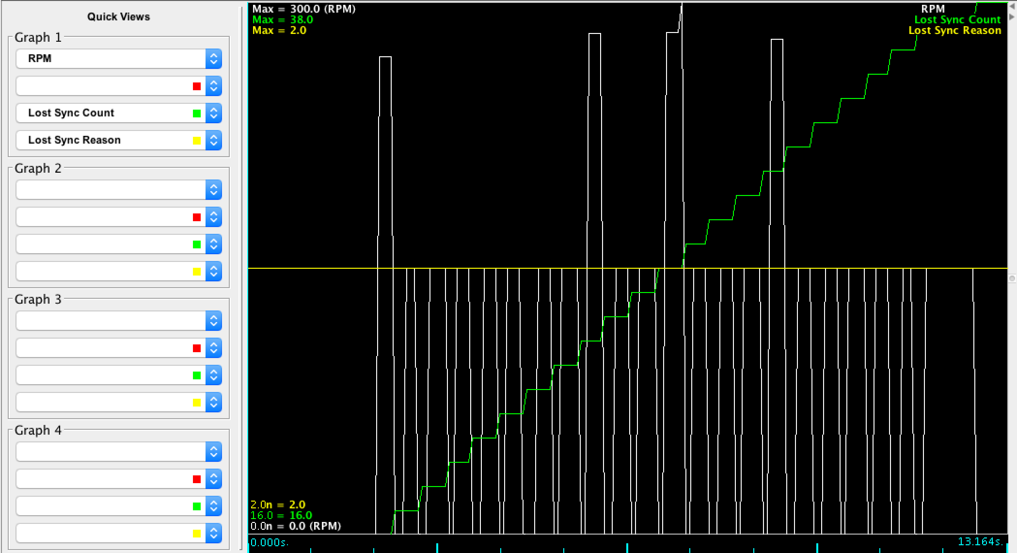

So nun zu den Problemen, gestern alle Sensoren kalibriert und die Verkabelung geprüft.
Die Benzinpumpe sollte direkt aus dem Tank saugen, allerdings reicht die Saugleistung nicht um genug Sprit aus dem Tank zu fördern, um hier Abhilfe zu schaffen wird morgen eine Vorförderpumpe und ein Catchtank nachgerüstet.
An die Mac User unter uns, hängt sich Tunerstudio bei euch auch gelegentlich auf?
Nun zu den weitaus größeren Problemen:
1. Mein Hallgeber gibt kein Signal aus, Pull-Up Widerstände wurden laut folgendem Schaltplan zwischengeschalten http://www.efignition.nl/c-3788787/kruk ... s-opnemer/ Auf der Signalleitung liegen Permanent 10.5 Volt an
Jemand eine Idee hierzu? Läuft der KR Verteiler zufällig nur mit 5 Volt? Andere Ideen?
2. Ich habe immer wieder Sync Losts im Composite Logger Zuerst war der Tooth Nr.1 Angle um 4° daneben und der Sensor wacklig verbaut, beides korrigiert nun schwankt Tunerstudio zwischen RPM synced und RPM half synced
Vielleicht hat jemand ein paar Ansätze für mich - bin für alle Ideen offen.

Hey Patrick,
ja VR Sensor und Hallgeber im Verteiler, laut Schaltplan braucht nur der Hallgeber einen Pullup.
Hab heute die Sync Losts mit dem Noise Filter etwas in den Griff bekommen, allerdings will er immer noch nicht starten.
Hier die MSQ, würde gerne Semi-Seq fahren bis ich den Hallgeber in den Griff bekommen habe (.txt in .msq ändern).
Flo
