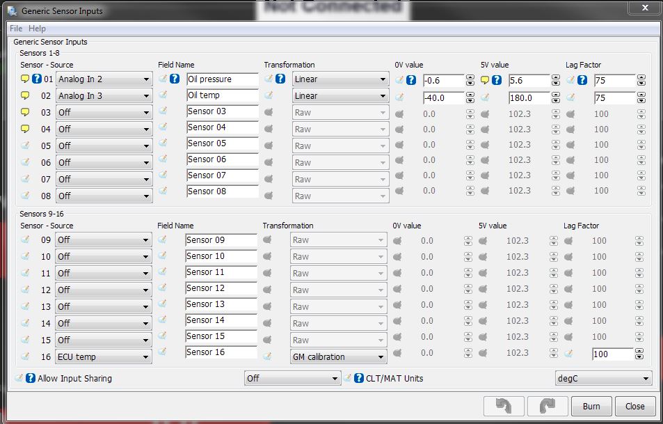

Der Anschluss ist recht einfach: + 5V vom Megasquirt Vref, Masse aus dem Megasquirt und das Sensorkabel an einen analogen Input im Megasquirt.
Dann muss man dem Megasuirt noch sagen, was der Sensor misst - nämlich das bei 0V -0,6bar anliegen und bei 5V 5,6bar und das es sich um den Öldruck handelt:

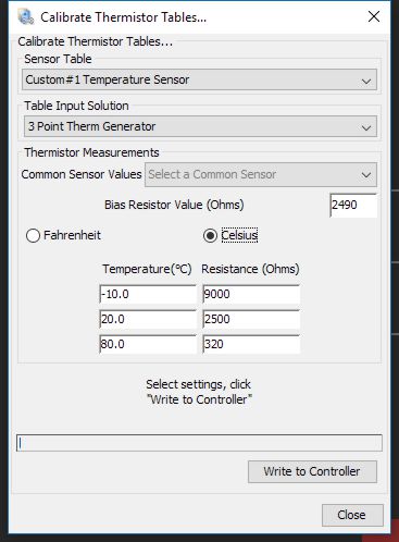

Alle "herkömmlichen" Sensoren von VDO, Raid und wie sie alle heißen, geben einen Widerstandswert je nach Temperatur aus, wobei die Widerstandswerte aber eine Kurve darstellen:

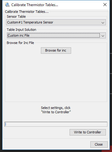

Im Megasquirt gibt es nur wenige hinterlegte Kurven, die man als Kalibration nutzen könnte, die aber auch alle nur auf einer 3-Punkt-Kalibration beruhen. Das würde also ziemliche Fehrlmessungen in einem großen Teil des Meßfeldes bedeuten.

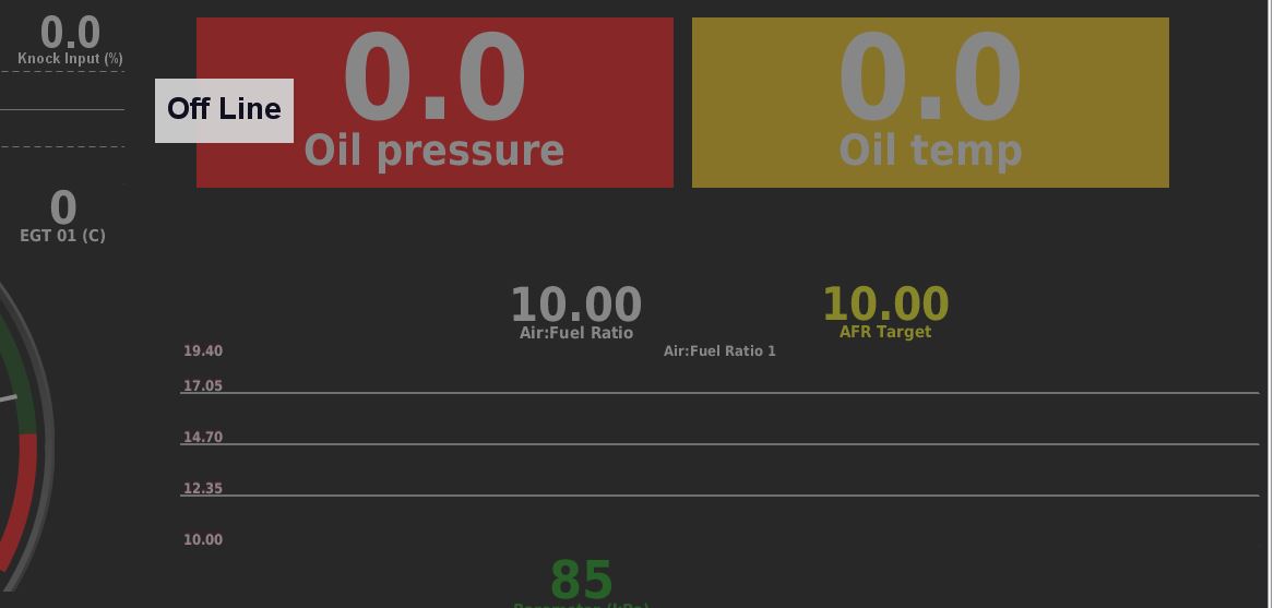

Dann wie oben zu sehen auch im Megasquirt eingestellt und noch im Tuner Studio zwei neue Anzeigen gemacht...
Und das wars, damit kann ich mir jetzt die Werte immer anzeigen lassen und loggen.
