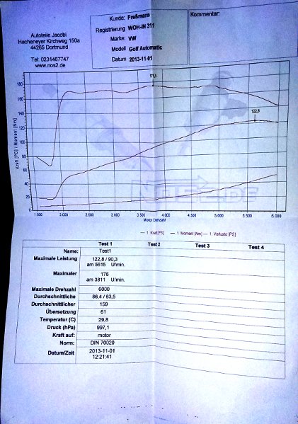

Eigentlich war ich davon ausgegangen, dass der Daumen des TÜV Prüfers in diesem Jahr nach unten zeigt, aber oh Wunder oh Wunder, der Rost-Bolide hat für 2 weitere Jahre den Segen des TÜV bekommen.
Das mussten wir natürlich gleich ausnutzen um beim Dynoday die Leistung messen zu lassen.
Ergebnis waren 122PS nach dem Wandler (ich tippe mal so auf 130PS an der Kurbelwelle).
Bei der Messung hat sich nicht nur der Mitarbeiter von NOS2 gefragt was das soll. War in jedem Fall unterhaltsam:
http://youtu.be/8CFGkCHKblw
Der Besitzer von der Karre hat auf dem Heimweg vom Dynoday die Kuh fliegen lassen. Ich hatte kaum Angst. Wir waren überwiegend im optimalen Leistungsbereich zwischen 5000 und 6000 UPM. Mindestens 2 TDI Fahrer und ein Rentner im BMW denken jetzt mit Sicherheit, dass ihr Auto kaputt ist :mrgreen: :mrgreen:
