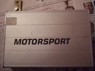

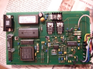

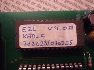

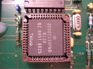

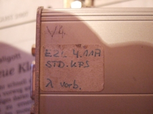

Tja meine Problem ist, dass ich nicht weis von welchen Hersteller mein SG ist.
MC68HC11A8
MC68HC11A8

Keine MS auf jeden Fall, die MS hat nur einen Uhrenquarz, keine 8MHz, und hat auch kein externes Flash/EPROM.

Was ich bis her erfahen habe Stammt dieses SG von Kaul Motorsport er hat sich dieses SG eigens für seine Fa anfertigen lassen, dasheist nur er hat die Software dafür. Tja das ist nich ganz richtig, dass mir der Software C.Böhm aus Kipfenberg könnte sie vielleicht auch haben?? der hat aber keine Zeit oder Lust mir dieses SG auf der Rolle eizustellen.
