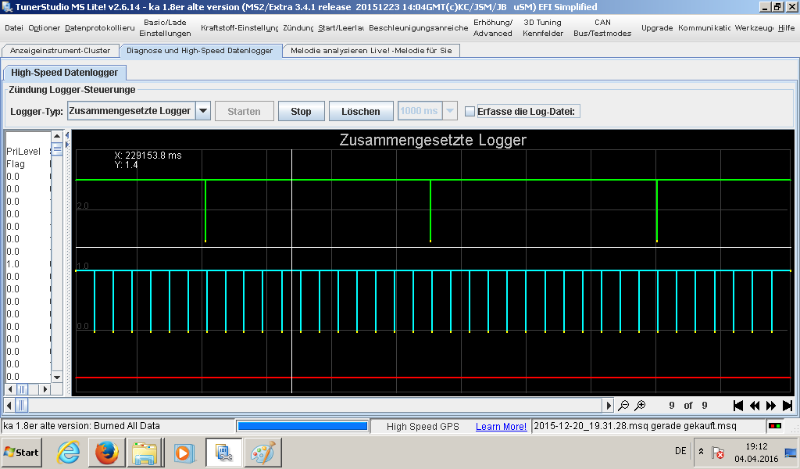

nun versucht zündung einzustellen also 10° fest im tunner studio eingestellt und lampe an 1 zyl super zündung past aber warum mal an dem verteiler gedreht tut sich nichts bleibt bei 10° hm
k echt zeit data loger auf gemacht siehe bild so lang am verteilder gedreht bis sich die signale decken (kan man das so machen ?)
kurzes log hab ich noch gemacht keine sync fehler auser wen ich burne drücke ist das normal ?

Ganz ehrlich... Ich verstehe nicht ganz warum das deine Ms so macht?
Bei mir hat das wunderschön damals funktioniert. Den Offset Winkel grob im TS eingestellt, auf 10Grad fest gestellt in Ts, Zündpistole ran, und dann den Zündverteiler so lange hin und her gedreht bis er unten an der Riemenscheibe schön auf 10Grad stand.
Die Markierung muss wandern, denn der Geber im Zündverteiler sagt der MS wann der Kolben oben angekommen ist.
Der Kurbelwellensensor ist in deinem Fall nur für die Drehzahl zuständig.
Kontrollier das nochmal!

hi thx 100% wandert nicht habe ne einfache zünd pistohle also da kan man nicht einmal was falsch einstellen war auch hundert pro am richtigen kabel wie geschrieben sehe nur wie das signal im echt zeit logger wandert aber meine zündung wird dadurch nicht verändert.
wolt es aber noch mal versuchen mit nem anderen wert bz den fest gesezten wert wehrend dem laufenlasen mit pistolle dran endern.
