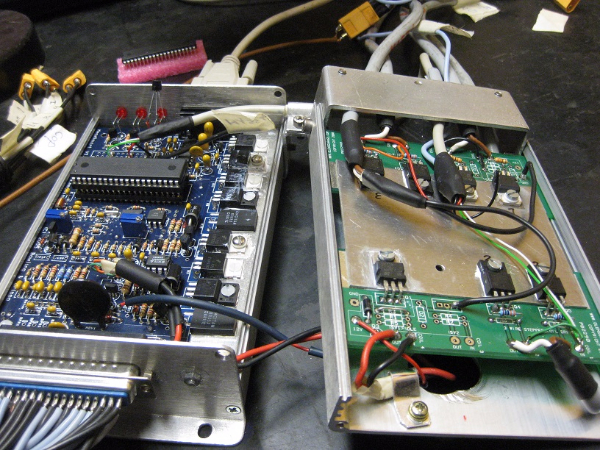

Der Motor lief gut,,,,,, durch eine Einstellungen Fehler [output a,b,c] habe ich die 2 V921 spark A verbrannt
Ich habe ein neues 2x bip 373 gemacht
der Motor lief dann wieder, aber MS hatte Ausfälle,für Zehntelsekunden
Was mir auffiel, war, dass die LED spark A einem sehr schwachen Funken führte ,,und nach einer weile starten fast weg wahr
die andere LEDs B,C blinkt stärker
Ich habe dann transistor von spark A Q6 erneuert,,,,dies brachte keine Besserung
dann Hauptprozessor U1 und Software und Einstellungen erzetsen,,,,keine Besserung
widerstande kontroliert vohn spark A,,,alles OK
was ist noch mehr kaputt ????
bitte help help

glücklicherweise ist das Problem durch Drehen an die VR poties verschwunden
da denkt man nicht gleich dran,,,
