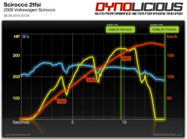

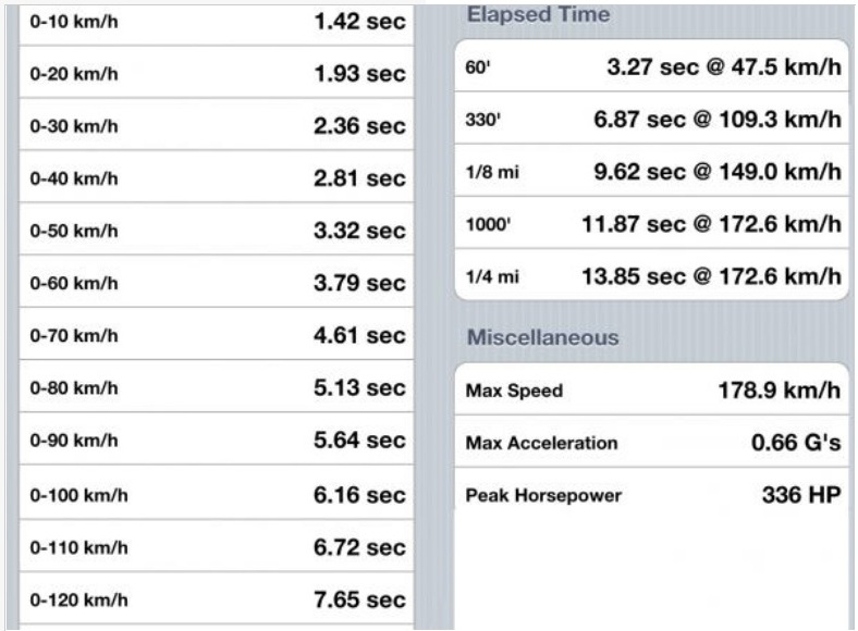

Re: Leistungsmessung für arme Leute
Hey Dynolicious ist schon ganz witzig,
das wars dann aber auch schon.
Nachfolgende Screenshots wurden mit nem serienmäßigem 2l tfsi 200PS gemacht.
Iphone war allerdings bei der Messung nicht fest montiert. (wie vom Hersteller verlangt)
Aber was man hier schon dran sehen kann, ist das man hiermit keine Vergleichsmessungen hinbekommt.
Weswegen diese art von Messungen für Abstimmungen wohl ziemlich unbrauchbar sein dürfte.
