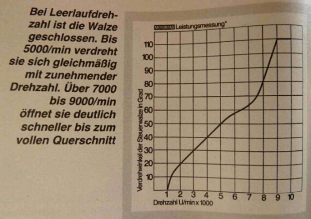

Das hier macht der exupservo in Verbindung mit der original CDI
- 20141111_212429.jpg (202.77 KiB) 6807 mal betrachtet
