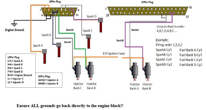

Hab die MS so angeschlossen siehe Anhang

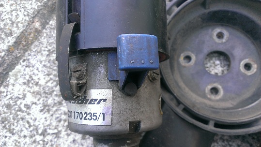

Kennt jemand die Belegung des originalen Hall Gebers (3 poliger Stecker am Zündverteiler) am CIH Motor? Dass ich weiß wo die Versorgungsspannung und wo das Home Signal für die MS liegt?

Steht Doch auf dem VerteilerKennt jemand die Belegung des originalen Hall Gebers (3 poliger Stecker am Zündverteiler) am CIH Motor? Dass ich weiß wo die Versorgungsspannung und wo das Home Signal für die MS liegt?
links -
mitte Hallsensor
rechts plus
nur ob der Hallsensor 5V oder 12V kriegt weiss ich nicht.
Im Zweifelsfall an einem orginalen Auto messen.
Vergiss nicht den Verteiler starr zu machen.
Sprich die Fliehkraftverstellung muss fixiert werden.
Unterdruckdose einfach nicht anschliessen.
Die Stellung des Nockenwellengebers ist egal.
der genaue OT kommt von dem Kurbelwellengeber.
Mit dem Cam Geber sagst der MS nur ob Zünd oder Ausstoss-OT kommt.

Danke für das Bild,
auf meinem originalen Zündverteiler steht leider nichts drauf.. ^^
Hast du auf dem Kurbelwellen VR Sensor Stecker auch was drauf stehen, die Belegung suche ich auch noch ^^

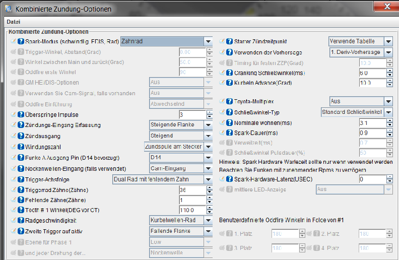

Hab mal meine Konfiguration wie ich Si enun erstellt hätte hochgeladen, Verbesserungen/Wünsche/Anregungen gerne erlaubt.. ^^
