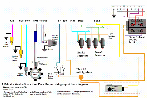

Projekt Autocross Karosse
Ford Scorpio/Galaxy 2,3 16V Motor
Komplett verkabelt nach angehängten mitgelieferten Schaltbild
Zündspule ist der 4er EDIS Escort Mondeo Focus Block
Wasted Spark
Alles andere Inkl Verbindung USB läuft ohne Beanstandung.
TPS, CLT, AIR, VR signal, Lambda signal alles perfekt da.
Motor wurde zuerst mit V1.3 R98 gerät NICHT zum laufen gebracht.
Zündtreiber für Zylinder 1 und parallel 4 (A1 A2) lötete sich schon beim Starten aus.
Dann V1.4 Basis komplett neu verkabelt. Motor lief ca 10 sek "gut"
dann löteten sich wieder die Zündtreiber 1 und 4 (A1 A2) aus.
Ich vermute mal diese Zündtreiber haben es hinter sich.
Spiele zur zeit mit 2 Optionen:
1. Zündtreiber C1 C2 für 2+3 und D1 D2 für 1+4 zu benutzen.
Also C1 Zylinder 3 Parallel C2 Zylinder 2 und
D1 für Zyl 4 und D2 Parallel Zyl 1
Frage: würde das gehen??

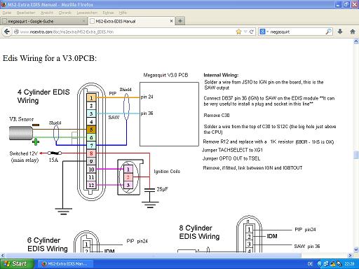

2. Edis 4 Modul dazwischenklemmen nach angehängten Schaltbild
PIP Signal auf Eingang V1.4 VR+ und
SAW Signal Ausgang von Lötauge JS10 Drehzahlausgang
VR GND direkt wieder auf den VR geber Minus
Und: warum Löten sich die Zündtreiber aus?
Masse ist doppelt auf den Motorblock direkt und Karosserie abgeleitet
EDIS 4er Block schon getauscht da als Fehlerquelle vermutet.
Die V1.4 Basis hat gegenüber der V1.3 R98 erheblich weniger GND anschlüsse
Welcher ist der EXTRA für die Zündtreiber?
Hat jemand ne idee? :( :( :( :(

Die Ford EDIS Zündspule hat ja wie oben zu sehen 3 anschlüsse.
1+4 auf ein anschluss ( auf Kdfi Lötaugen A1 A2 )
2+3 auf ein anschluss ( auf Kdfi Lötaugen B1 B2 )
verkabelt habe ich SO wie abgebildet 2 Ausgänge auf 4 Zündtreiber
wie angegeben im mitgeliefertem Manual.
Das ging aber bei beiden Steuergeräten schief.
Frage ist nun woran das eben liegt.
die Spule selber habe ich als Fehlerquelle ausschliessen können.
Habe ich getauscht.Ansonsten Unterschiedlicher Kabelbaum angefertigt.
Kdfi V1.4 Basis
MS2/Extra release 3.2.4 20120901 22:00BST
EDIS4
2,3 16V Sauger

Edis Modul kannst du verwenden. Probier mal ob der Motor damit läuft!

Quer-ums-Eck hat geschrieben:verkabelt habe ich SO wie abgebildet 2 Ausgänge auf 4 Zündtreiber
das versteh ich grad nicht. wieso 4 treiber? die EDIS 4 zylinder spule besteht doch nur aus 2 spulen, also sollten 2 treiber angeschlossen sein, wie am EDIS Modul.
ohne mich damit auszukennen, ich glaub nicht das es gut ist das 2 treiber parallel laufen um die gleiche spule anzusteuern

Soooo nun ne kurze Rückmeldung falls jemand auch mal solche Probleme hat:
Hab nun - weils ja schon zum testen vorverkabelt war - das EDIS4 Zündmodul
dazwischengeklemmt. PIP leitung auf Kdfi Eingang VR+.
Hatte Drehzahlsignal, 10 Grad Zündung, aber kein Funke.
Edis Zündspulenblock wurde tierisch heiss.
Also den auch nochmal getauscht, hatte vielleicht n knacks abbekommen.
Siehe da ! Funke war da !
