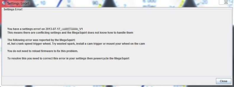

Habe alles laut Manual konfiguriert und die Sensoren ohne Probleme getestet. Wollte gestern das Drehzahlsignal testen und habe diesen Fehler (siehe Bild) bekommen.
Kennt jemand diesen Fehler bzw. weiß, wie ich den abstellen kann? Da ich Einzelzündspulen habe, ist doch wasted spark nicht sinnvoll?
Ich habe den Jumper JP7 auf der MS3X installiert, könnte es daran liegen?
Danke im Voraus!

Entweder Nockenwellengeber und Cops sequentiell fahren oder nur KW Sensor für Cops Wasted Spark.

Kann ich dann trotzdem bei der Einspritzung semi-sequential fahren oder muss ich untimed injection einstellen?
Edit: alles klar, habe die Antwort gerade gefunden: http://www.msextra.com/doc/ms3/trigger-wheel.html
