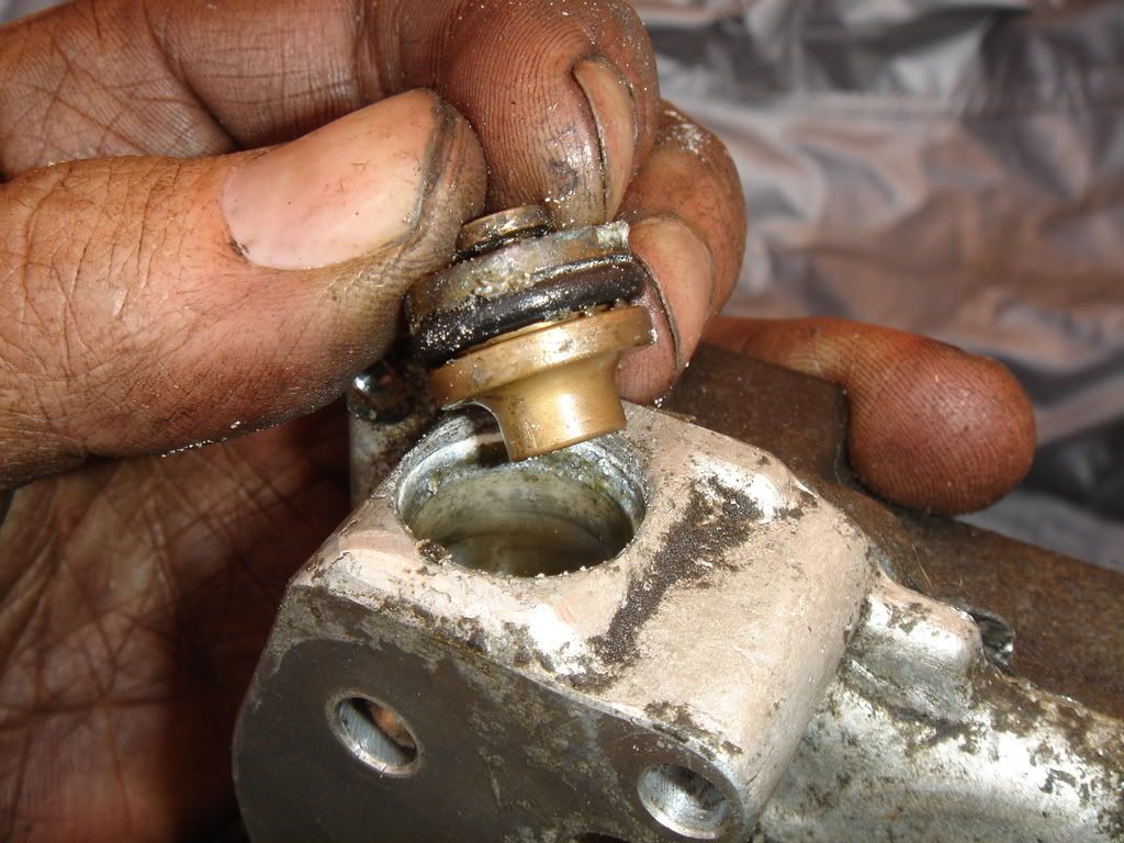

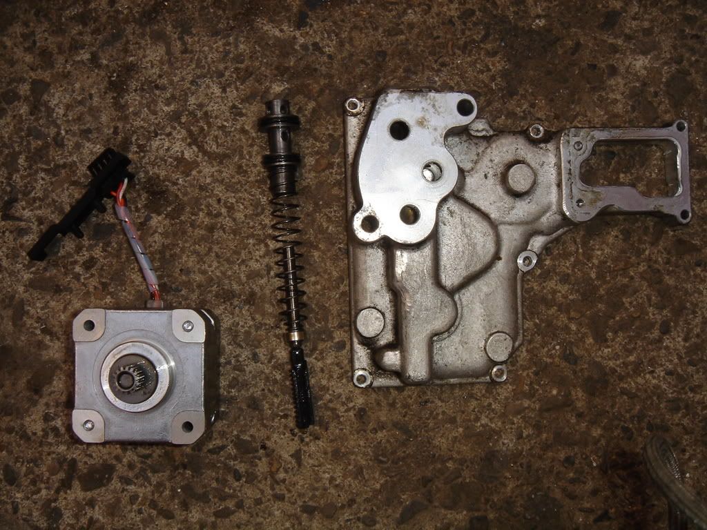

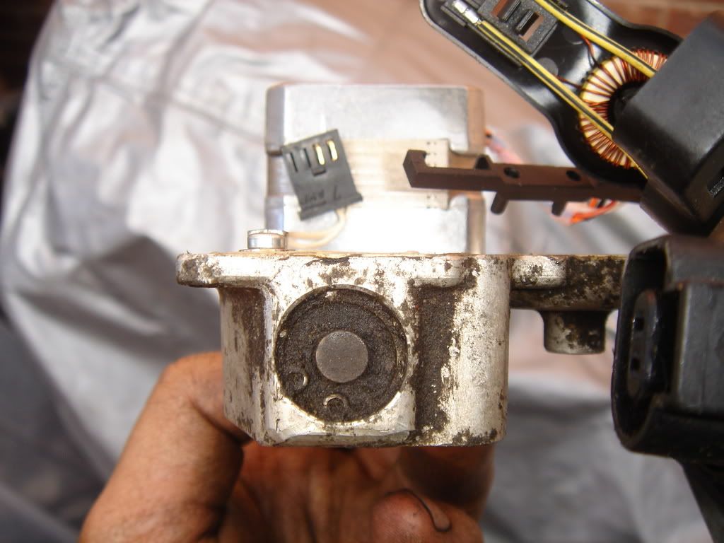

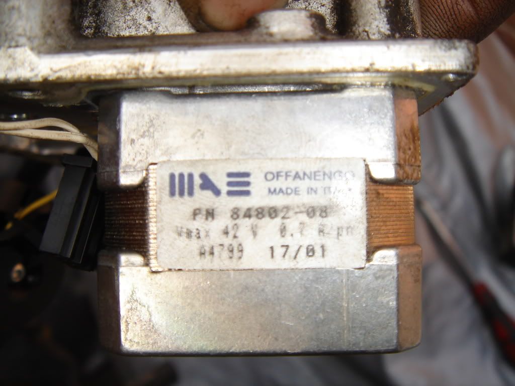

hab ich gefunden als ich nach dem Stepper gesucht habe (p/n 84802 05 offanengo)
hier mal wie es innen aussieht:
gefunden hier:
http://forums.vwvortex.com/showthread.p ... -diff-down
