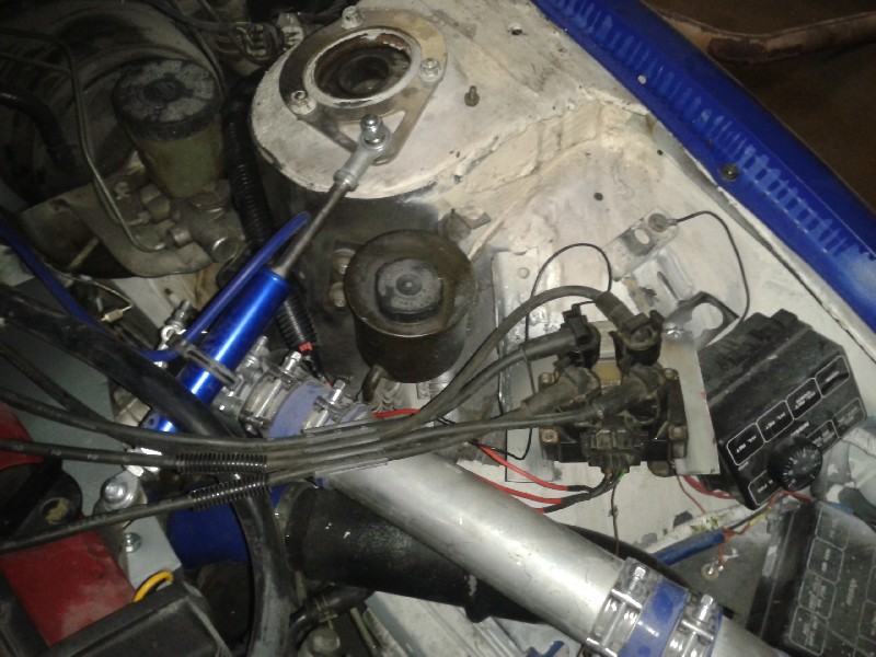

Re: Kdfi Wasted Spark ,bitte mal drüber schauen
du meinst ne Edis?
Jo sollte gehen, hab ich auch laufen, genauso.
- 2012-05-01 17.06.19.jpg (140.56 KiB) 10897 mal betrachtet
