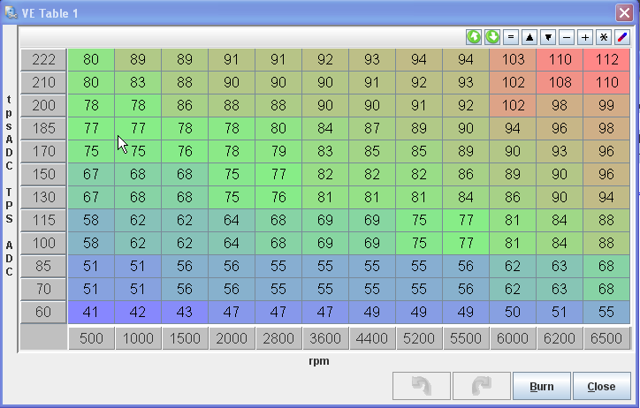

Die VE Tabelle scheint ganz ok, jedoch beim hochdrehen des Motors erscheint schwarzer Qualm und meine Zündkerzen sind schwarz.

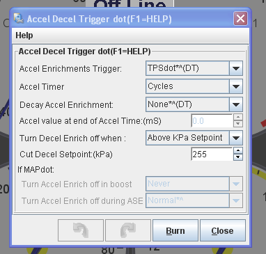

ACCEL DECEL TRIGGER DOT:
Accel Timer: Welche Empfehlung? Cycles oder Sec und warum?
Decay Accel Enrichment NON oder Decay
Turn Decel Enrichment off when: was macht hier Sinn?
Anbei ein Screenshot meiner jetzigen Einstellung

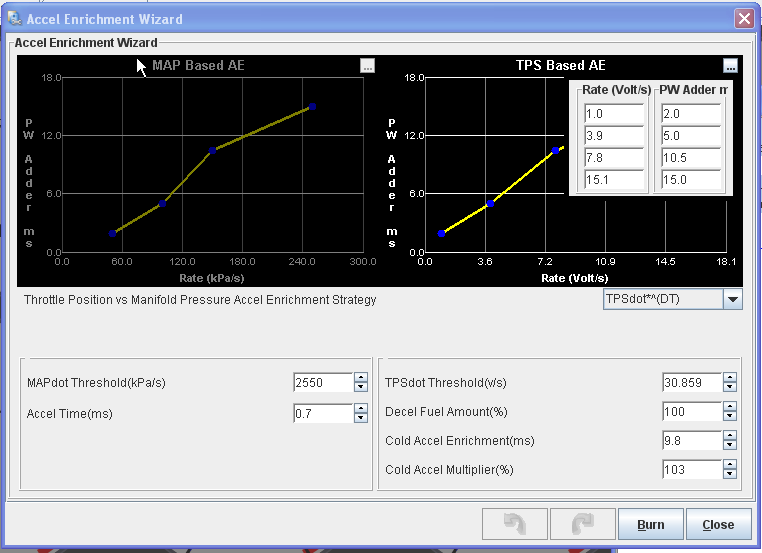

ACCEL Enrichment Wizard:
Welche Einstellung für TPSdot Threshold(V/S) sollte ich nehmen, woher erhalte ich den Wert?
Auch die RATE(Volts) und PW Adder Einstellung sind mir nicht nachvollziehbar. Woher erhalte ich die korrketen Werte bzw. wo gibt es Anhaltspunkte?
Siehe Screenshot meiner jetzigen Einstellungen

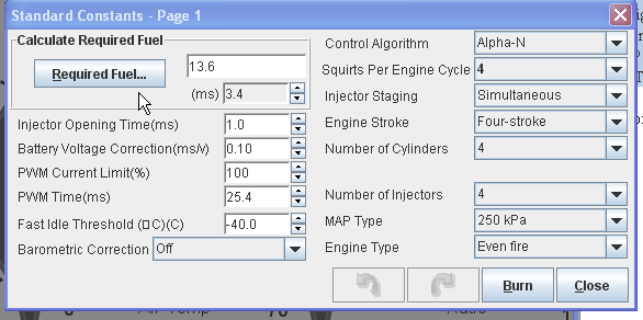

Anbei die Constants und VE table
