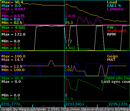

ich hab jetzt mal mitgelogged.
man sieht das ein schönes drehzahlsignal von 170rpm vorhanden ist, das aber dann immer wieder verschwindet. interesannterweise scheint das signal immer da zu sein wenn die injektoren angesteuert werden. sobald die abdrehen ist auch das drehzahlsignal weg.
ich hab mal eine zusätzliche plus leitung direkt zur ecu gelegt um verschiedene verluste auszuschalten. pumpen pulsen ist noch immer vorhanden :(
wobei mir gerade einfällt das das pumpenpulsen fast mit dem pulsen des drehzahlsignals zusammenpassen könnt....kann man sich die pumpenansteuerung im LogViewer auch anzeigen lassen?

Re: Erste Startversuche
Moin.
Also hier sieht man irgendwie gar kein nennenswertes Drehzahlsignal:
Hast Du mal ohne Kerzen gestartet um zu schauen wie das Signal dann aussieht?
Beide Potis komplett gegen den Uhrzeigersinn bis zum Anschlag gedreht?
Ich musste bei nem Golf auf 0,3mm Sensorabstand gehen, damit der Karren zuverlässig ansprang. Das kann natürlich auch am Sensor gelegen haben. Denk dran: Die MS V3 hat den "Geburtsfehler", dass VR- mit auf Gerätemasse liegt. Wenn DU als z.B. durch Dein Monster Ladegerät Störungen auf die Masse legst, dann "kriechen" die u.U. bis in die Elektronik.
Einen verpolten Sensor erkennst Du daran, dass Du im Tooth Logger 2 fehlende Zähne siehst:
Bei der MS2 ist es so, dass sobald ein schwerwiegernder Sync Error auftritt, ressettet das Teil. Also Benzinpumpenrelais fällt kurz ab usw.
Mach mal nen Tooth log und schau mal.
