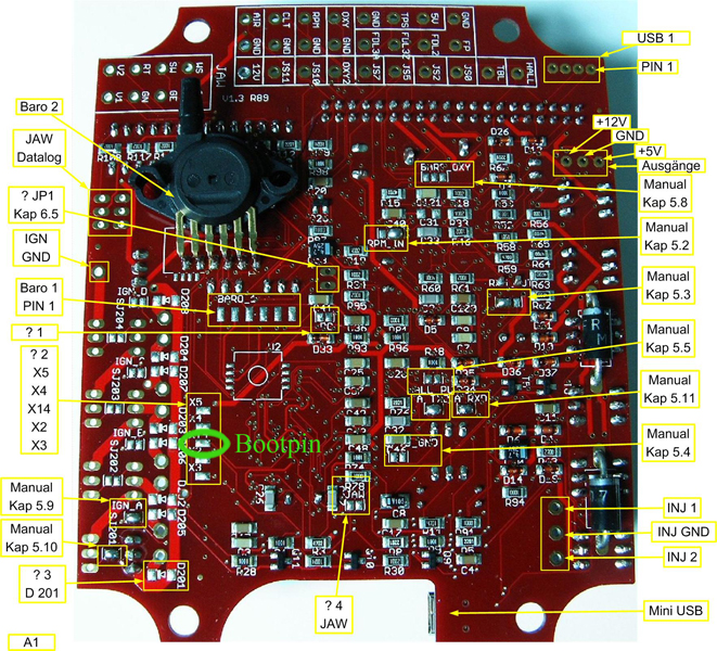

also es gibt bei der kdfi r89 n bootpin auf der platine
X14
musst nit am proz rumlöten
... hab meine auch schon mal mit dem pin ins leben zurück geholt

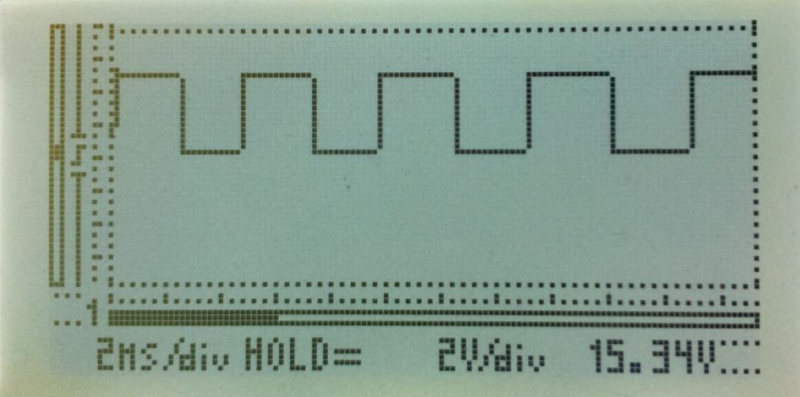

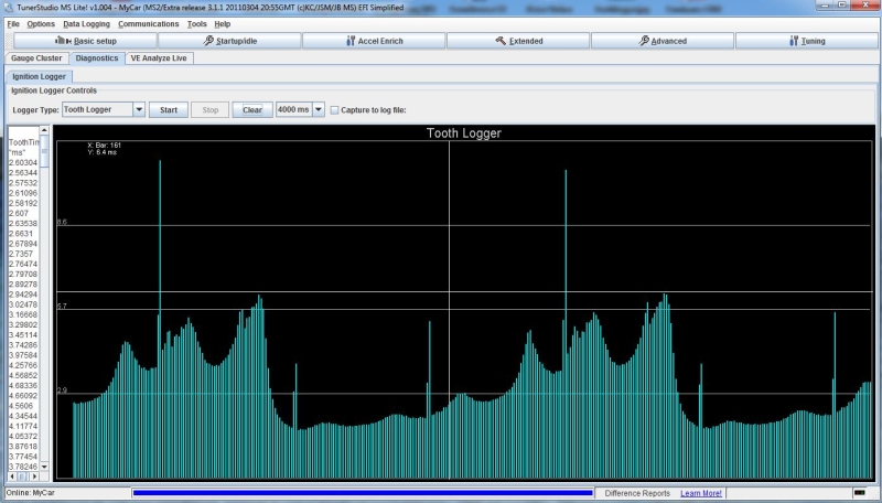

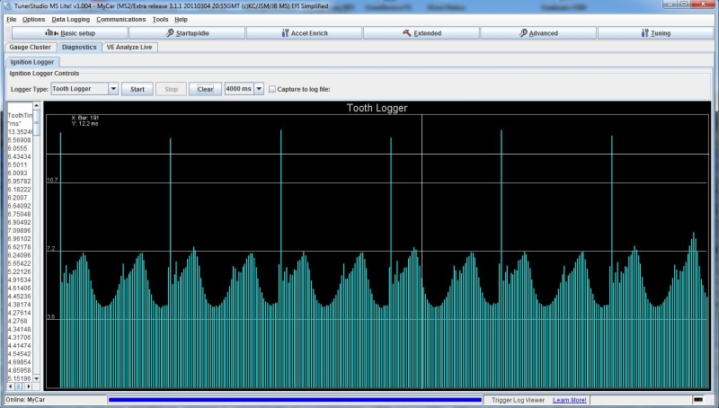

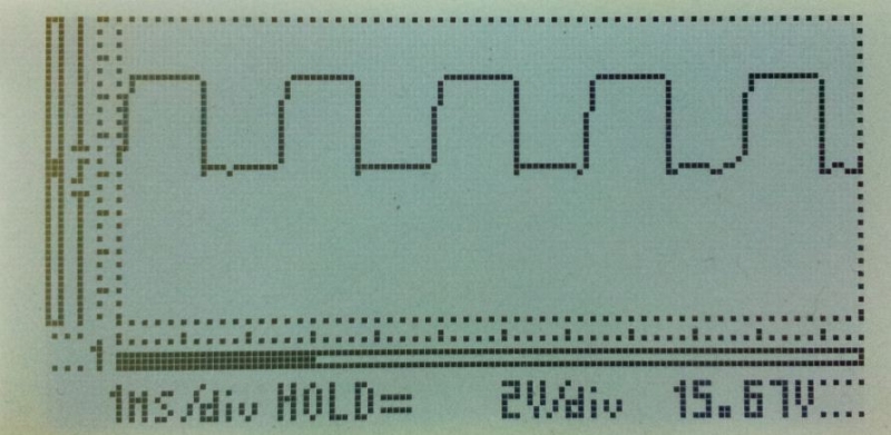

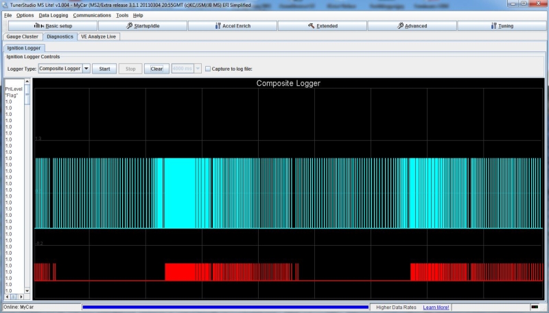

hab gerade mal en bisschen ausprobiert und mitgeloggt / gemessen.
Vielleicht helfen ja die Bilder etwas weiter:
Auf Bild1 sieht man Das Drehzahlsignal auf dem Oszilloskop (Sieht für mich nach nem vernünftigen 5v rechteck-Signal aus)
Auf Bild2 dazu passend den Toothlogger bei ca. 180rpm (nur Anlasser)
Auf Bild3 dann den Toothlogger mit Angeschlossener Kraftstoffpumpe (bis etwa 300 rpm)
Auf Bild4 passend das Signal mit dem Oszilloskop (Sieht für mich immer noch gut aus)
Auf Bild5 der Composite Logger beim Startversuch.

Re: Zündungsprobleme mit der KDFI am VW 2.0 16V ABF
Der Toothlogger sieht soweit doch gut aus?
Die Frage, die mir bislang niemand beantworten konnte: Ich hab's bei meinem 60-2 Triggerrad genau so. Sehe da auch immer 2 fehlende Zähne (die langen Balken). Funktioniert aber trotzdem.
Du kannst ja mal beim Noise Filter Tach Period Rejection probieren: 0,0ms und 30-60%
Ich hab fast den Verdacht dass das nicht-anspringen nicht am Triggersignal liegt?

Beitrag von Snakebite »
ja, für mich sieht das auch alles prima aus...
Hab gerade mal den Noise Filter in allen möglichen kombinationen durchprobiert, leider auch hier keine Besserung...
Ich kann höchstens noch probieren den Kabelbaum nochmal mit geschiermten Kabeln zu bauen, zumindest für die wichtigsten sensoren...
Was ist mit der 12V versorgung der Kdfi, wenn dort spannungsschwankungen (beim Anlassen oder durch evtl. defekten Lima-Regler) auftreten? kann das auch stören?
Und wofür ist die rote Linie im Composite-Logger (die ist ja auch ständig unterbrochen??!?) (Bild5)
Danke und Gruß,
Felix
hallo felix
Snakebite hat geschrieben: Und wofür ist die rote Linie im Composite-Logger (die ist ja auch ständig unterbrochen??!?) (Bild5)
mach mal bitte einen log vom starten! dann schau dir im mlv mal den "Lost sync reason" an!

Hi frank,
also lost sync reason ist immer 2.
Ich hänge mal das log an.
hallo felix
Snakebite hat geschrieben: also lost sync reason ist immer 2.
und bedeutet das dein "drehzahlsignal" nicht ok ist!
"lost sync reason 2" bedeutet "missing tooth at wrong time"!
die rote linie in deinem bild 5 ist die "sync lost" linie! wenn alles ok ist ist die gerade!
