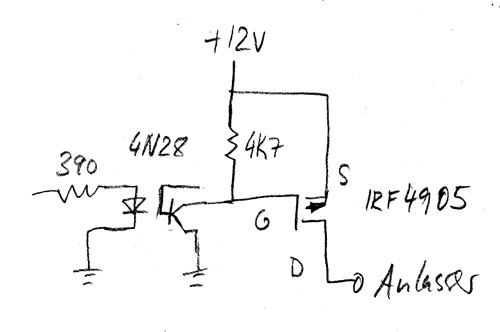

einfach einen optokoppler (kannst auch einen bc337 nehmen/basiswiderstand apassen) an einen ausgang von der ms dran und über den mosfet den anlasser schalten
geht auch schöner aber funktioniert hab ich schon so gemacht
was man dazu in der ms einstellen muss damit die einen impuls gibt

Snape schonmal für die Zeichnung :)
