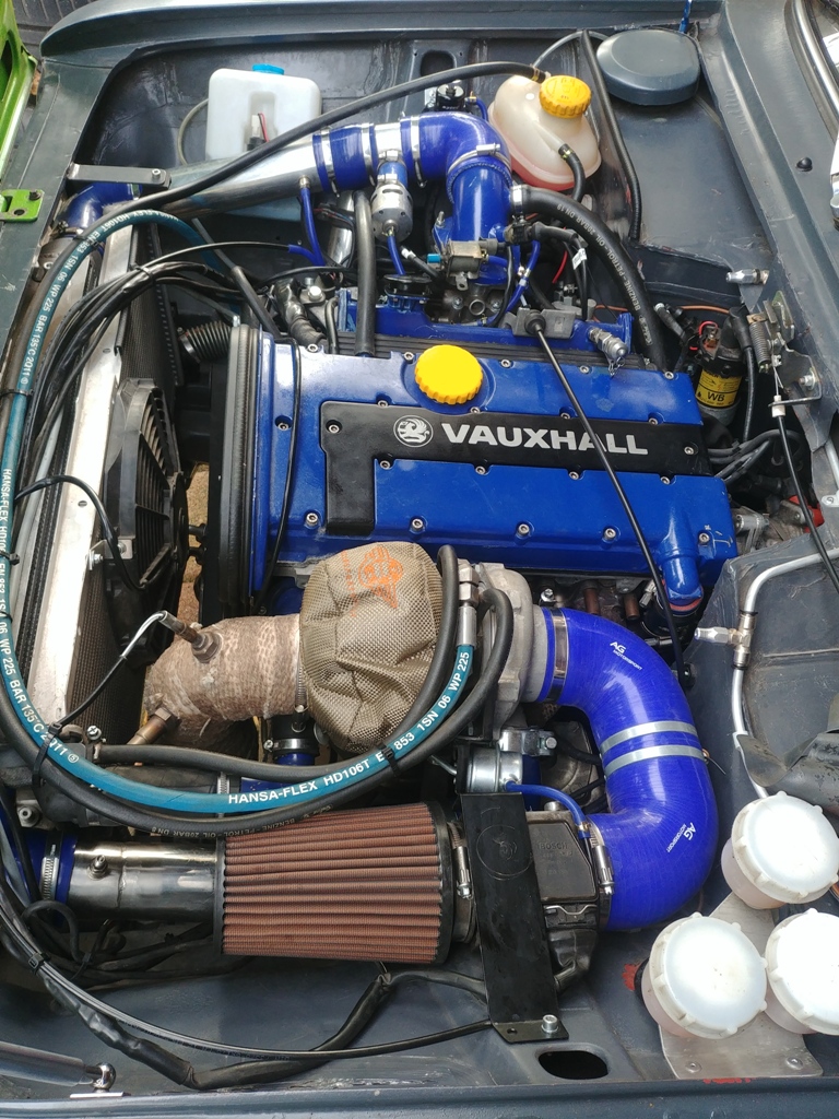

Also mein Projekt LADA mit Druck habe ich soweit durchgezogen :mrgreen:
Hat zwar bisschen länger gedauert, aber jetzt läuft er schon ganz gut.
Motor ist nun doch ein C20LET geworden, da dieser aber nie richtig Leistung hatte, habe ich letzten Winter den Motor neu aufgebaut.
- 1. Übermaß Schmiedekolben, Schmiedepleuel, KBK usw.
- Garrett GT2860RS
- 470ccm Düsen
- externer Benzindruckregler
Jetzt habe ich aber das Problem das die Motronic mit dem Kugelgelagerten Turbo so ihre Probleme hat...
Wenn die Drosselklappe zu 3/4 auf ist gehts ganz gut vorran und bei Vollast verschluckt er sich.
Anscheinend funktioniert die Ladedruckreglung nicht so richtig da auch mal kurz 2Bar anliegen :lol:
Jetzt bin ich fast soweit doch eine freiprog. Steuerung zu verbauen, da ich dann ja mal nen "NEUEN" Kabelbaum drin hab und weniger fehlerquellen.
Wer könnte mir denn hier aus Region Chemnitz / Zwickau helfen das Ding dann einzustellen?
Und was nimmt man derzeit für eine Steuerung? UMC2? EFIgnition?
Wenn ich weis wo was angeklemmt wird bekomme ich den Kabelbaum schon hin.
Gruß Toni
