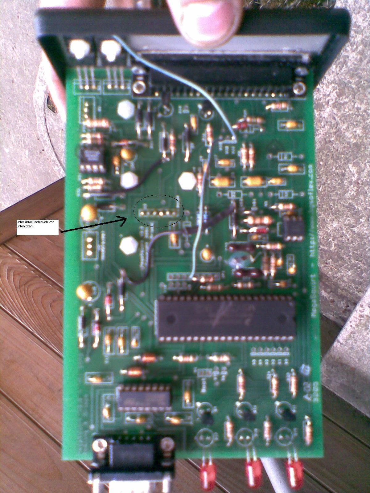

habe volgendes problem wenn ich mich mit meagtune verbinde zeigt meien engine map anzeige ( unterdruck) immer 425KPA an also voll anschlag sollte ja eigentlich bei 100 sein kann man das einstellen oder ist da mein unterdruck sensor kaputt bei mir geht ein unterdruck schlauch ins steuergerät das sollte ja der unterdrucksensor sein habe dazu noch ein bild

stell mal einfach deinen eingebauten map sensor in den settings ein megatune öffnen file/ configurator/ settings ini/ setitngs /map sensor und speichern neustarten und testen.ich hoffe dein unterdruckschlauch ist auch an die dk angeschlossen
