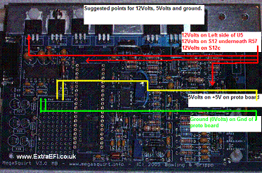

Woher soll ich die 12V für den IC abgreifen?

c-coupedriver
Beiträge: 404
Wohnort: Tröstau 95709
Re: EGT Bauteile
Beitrag von c-coupedriver »
beim V3 Board haste hier 12V, hier5v und hier Masse
