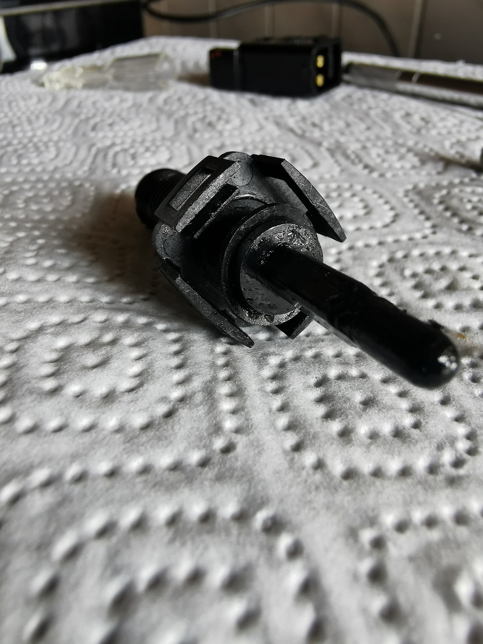

Da ich mir eine Relais-Verkabelung ersparen wollte, habe ich den Schalter geöffnet und mir die Mechanik angesehen.
Der Schalter funktioniert erwartungsgemäß simpel: ein einteiliger Schleifkontakt fährt über zwei Pins, die am Beginn des Arbeitsbereichs mit einer Erhebung versehen sind. Wenn der Stößel gedrückt ist, berührt der Schleifer die Erhebung, es gibt Durchgang. Am Ende des Arbeitsbereichs berührt der Schleifer die Pins nicht mehr.

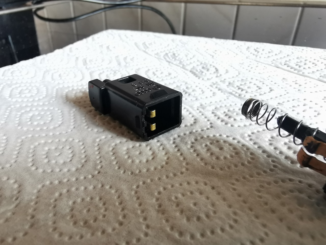

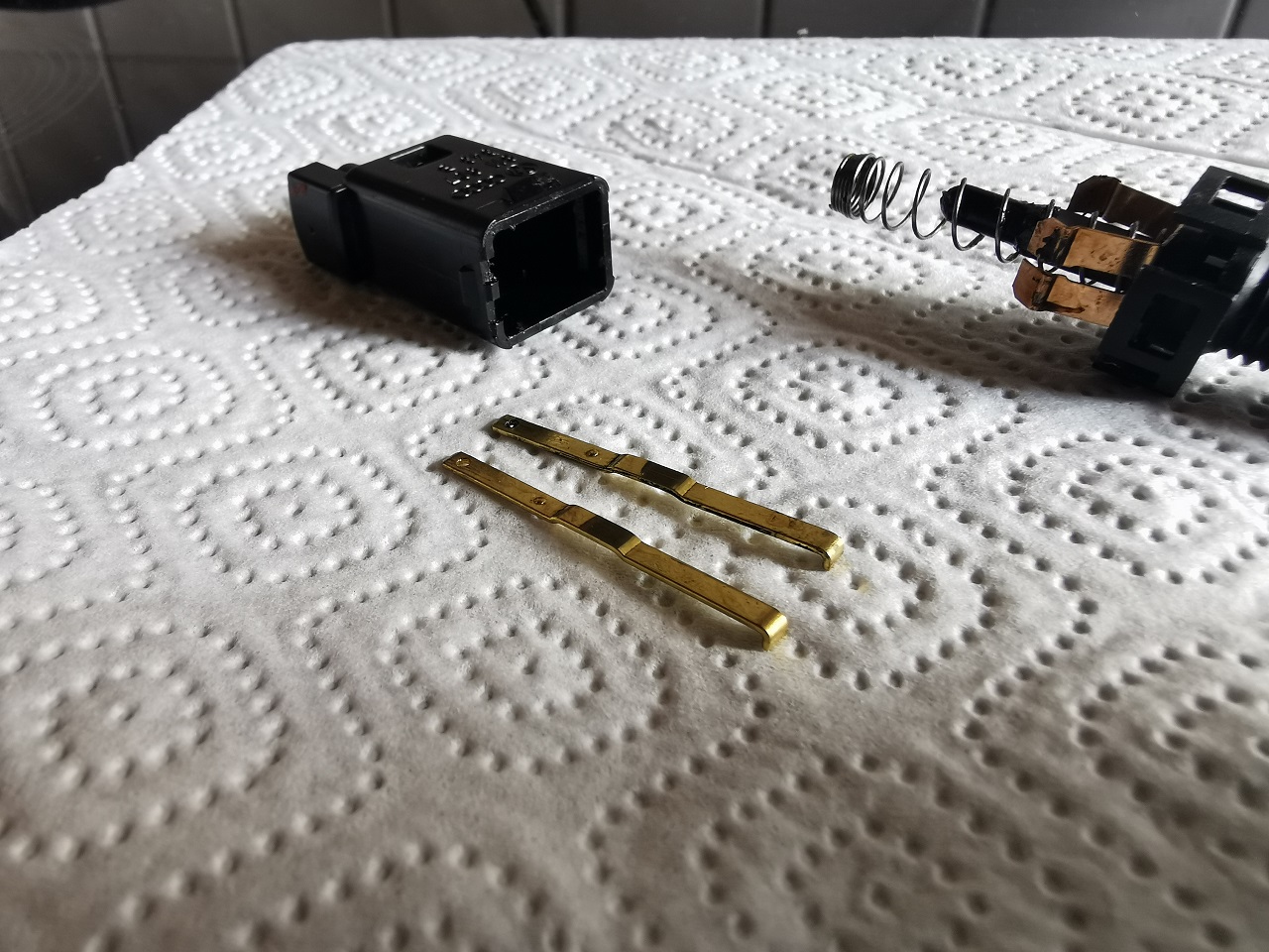

Umbau auf "inverted":
Wie ihr auf den angehängten Bildern sehen könnt, lassen sich die Pins einfach rausziehen und umgedreht wieder ins Gehäuse schieben.
Die Erhebung zu Beginn wird somit zur "Senke" -> Schleifer hat keinen Kontakt.
Nun stehen die Pins minimal schief im Gehäuse, die Enden gehen also nach oben -> Kontakt = el. Durchgang am Ende des Arbeitsbereichs -> Masse wird geschalten, damit LC aktiv
Damit das Gehäuse wieder zusammengebaut werden kann, muss noch ein kleiner Steg vom Gehäuse abgetrennt werden.
So bleiben die Pins bzgl. Länge in der richtigen Position und können auch nicht verrutschen.
Zusammenklipsen, fertig!
