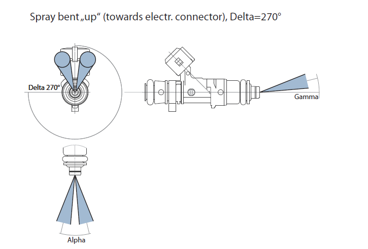

ich suche Einspritzdüsen (Benzin) welche zwischen 220 - 280ccm haben und einen Sprühwinkel wie im angehängten Bild. Zusätzlich wäre es toll wenn ich Infos zur Dead time
hätte. Wie findet ihr die passende Düse für euch?
Die Düsen werden später in eine selbsgebaute Ansaugbrück gesetzt und als semiseq. betrieben. Als Motor soll ein Volvo B20B 4 Zylinder (Bj. 67) mit voruassichtlich 120 Ps angetrieben werden.

welche besonderheiten hast du,da0 du diese 2 strahldüsen mit diesem winkelstrahlbild benötigst ?

da ich in die Ansaugbrücke selbst Halter für die Düsen einbauen muss, brauch ich welche mit diesen Winkel haben. Die Düse selbst bekomme ich in einem Winkel von 45 Grad zum Ansaugrohr.
Ich versuche die Düse möglichst nahe an den Kopf zu bekommen. Trotzdem würde vermutlich ein Großteil vom Sprit gegen die Innenwand vom Ansaugkanal spritzen da dieser noch ungefähr 60mm
in den Kopf rein geht bevor die 90 Grad Kurve zum Ventil kommt. Der Einlass und Auslass ist an dem Kopf auf der selben Seite.
Im Anhang siehst du die Brücke welche ich verwenden möchte. Bei den Markierungen sollen die Düsen rein. Das andere Bild ist der Motor mit den momentanen SU Vergaser.
