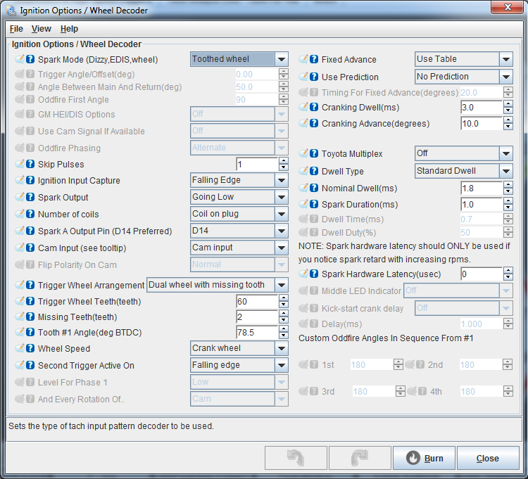

Hallo Community
Habe jetzt die letzten Tage mein Steuergerät vernünftig eingestellt und abgestimmt. Soweit mir möglich.
Jetzt wollte ich mal so langsam erhöhten Ladedruck und erhöhte Drehzahl angehen.
Aber da gibt es arge Probleme.
Bis knapp 7000 U/min ist alles in Ordnung. Genau ab 7000 U/min geht der Drehzahlmesser aus und das Fahrzeug versackt förmlich. Passiert in jedem Gang. Ziel sind 7600 U/min.
Laut Log ist alles in Ordnung. Ich kann da keinen Fehler erkennen. (Lambda passt noch nicht ganz...Aber daran kann es eigentlich nicht liegen)
Bekannter hat mich auf die Idee gebracht mal die Zündung zu kontrollieren.
Könnte es sein das ab 7000 der Zündfunke abkackt? Vermutung.
- Einstellung?
- Zündkerezen?
Kurz zu den Hardwareeckdaten. 5Zylinder - Freiprogrammierbares Stg (KDFI 1.4) - Einzelstabzündspulen (VW)
Hab mal mein IGN Setup angehangen und den letzten Log.
Bei 35.268s geht es schon los. Wenn man den "Power" Graph anzeigen lässt, sieht man den Leistungsabfall.
Hilfestellung bzw. erstmal Fehlerfindung wäre toll.
Gruß Micha

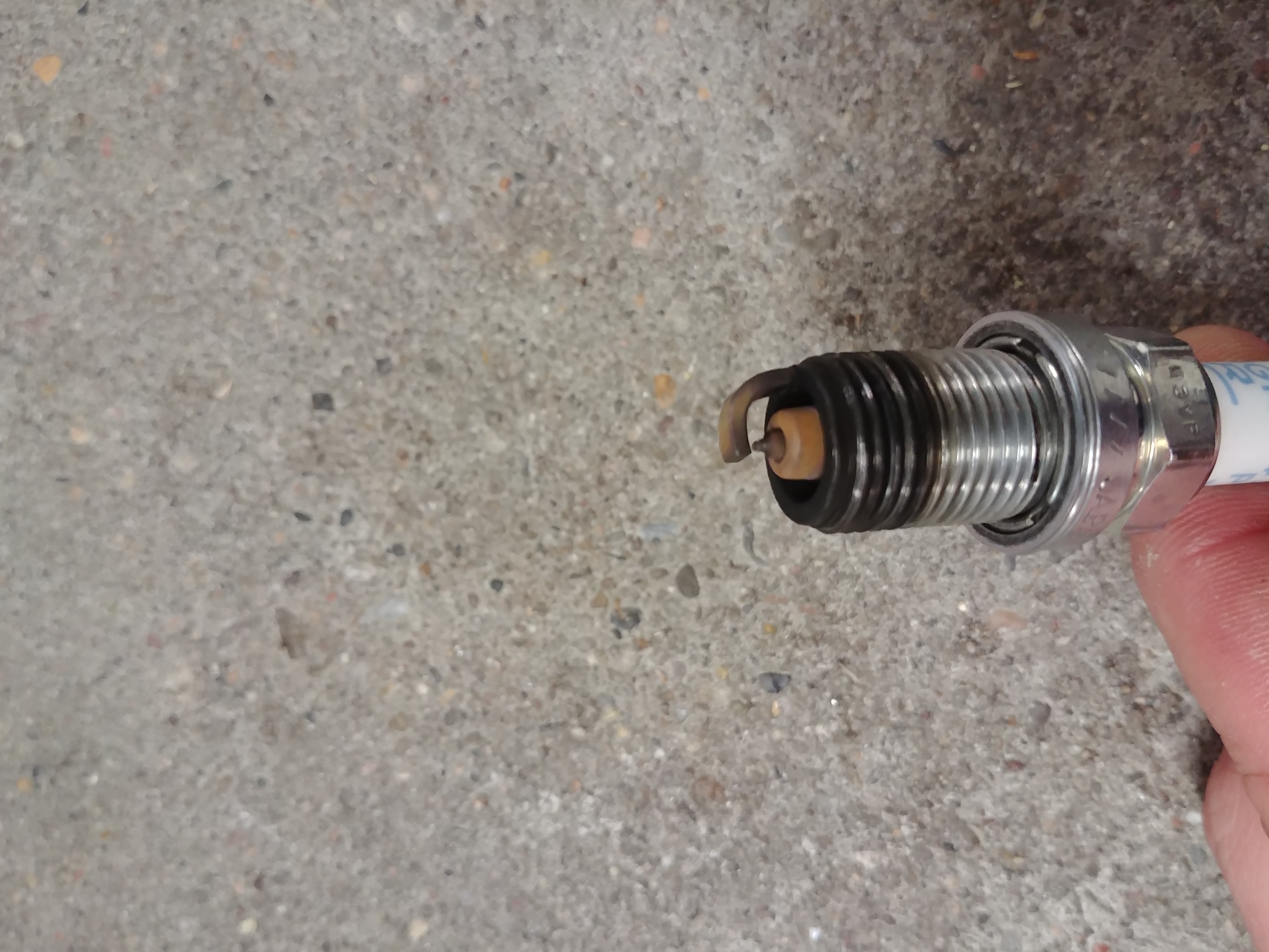

Habe heute auch noch mal eine Zündspule mit Kerze im Testmodus laufen lassen.
Funke ist bis 8500 U/min da. Allerdings glaube ich, ist das nicht aussagekräftig. Da war irgendwas mit ... unter Last verhält sich das anders wie frei Luft.

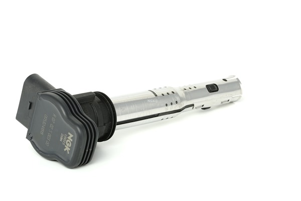

Hier nochmal Bilder von der Spule und Zündkerze.

Könntest Du vielleicht mal das komplette Setup anhängen? Die Kerze sieht so an sich ganz gut aus (sehen alle so aus?)
Zum Elektrodenabstand kann ich nichts beitragen aber ist dieses Verhalten vom Ladedruck abhängig? Kannst Du den Ladedruck verringern und kannst Du ggf mal für ne Sekunde oder zwei wenn es auftritt nicht gleich vom Gas gehen sondern alles so statisch lassen wie möglich?

Diese Einzelfunkenspulen haben aber schon treiber intern, also da muss ein pullup oder so sein, diese Spulen brauchen ja ein 0/5V Steuersignal...

Habe den Dwell (Nominal) von 1,8ms auf 2,2ms angehoben. Drehzahl hat sich tatsächlich anders verhalten.
Drehzahl hat über die 7000 U/min gedreht. Aufgehört habe ich bei 7250 U/min. Weiter habe ich noch nicht versucht. Vermutlich hätte er auch voll ausgedreht. Test steht noch aus.
Jetzt zu der wichtigen Frage. Wie kann ich den Dwell ermitteln /prüfen? So das die Stabzündspulen nicht überhitzen und abrauchen.

ich würde einfach bei Beru bezüglich der Dwell Time anfragen, da gibts normal kleine Tabellen wo die Ladezeiten auch abhängig von der Batteriespannung drinstehen. Ansonsten kann man das mit einem Oszi rausfinden, wenn die Spule gesättigt ist geht der induktive Widerstand gegen Null und es wirkt sich nur noch der ohmsche Widerstand aus wodurch der Strom sehr steil ansteigt.
Ich beschreibe es mal so 1mSek =3A; 2mSek= 6A und 3mSek=15A. Es ist aber auch so das man diese Drehzahlbereiche ja nur ganz kurz durchfährt und die Spulen hier nicht auf Dauer belastet werden.
