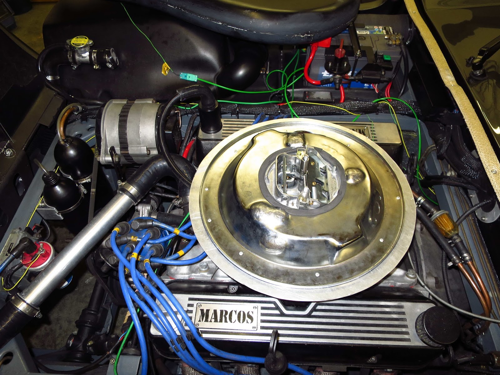

nachdem die Body off Restauration meines Marcos Mantula "erfolgreich" abgeschlossen ist - er hat TÜV und lässt sich fahren - und Motor und Fahrwerk nun einigermaßen passen kommt nun die Zündung und Gemischaufbereitung dran. Blog: https://springv8.blogspot.com/2013/11/t ... nning.html
Ich möchte zuerst die Zündung über eine MS2 steuern - muss aber den Verteiler weiterhin benutzen, da ich eine Historische Zulassung habe.
Im zweiten Schritt wird der Holley 390cfm, 4barrel, vac secondaries gegen eine Holley TBI getauscht die auch von der MS2 gesteuert wird.

Hallo chapy, martin2day hat auf seiner Cobra eine ITB - oder eben mehrere = Einzeldrosseln. Ich möchte - ode muss eine TBI = Throttle Body Injection = Zentraleinspritzung. Hat mit H-Kennzeichen zu tun.
Hallo Dominik335i, technisch gesehen hast Du vollkommen recht, aber so würde ich den TÜV Prüfer, der mein Auto abgenommen hat hintergehen. Mit der TBI kann er mitgehen, denn das ist genauso eine Holley Gemischaufbereitung und solange der Verteiler drin bleibt passt es auch.
Ich glaub nicht, dass es so viel ausmacht, ob der Funken über den Verteiler geht oder nicht. Das Zündsignal nehm ich per VR an der KW ab.
Hier noch ein paar Aufnahmen vom Kabelbaum...dachte, ich hätte das hinter mir, aber...
