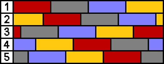

da das twinscroll Pronzip sogar beim 4 zylinder Sinn macht, denke ich wird es beim 5 Zylinder auch sinn machen. Auch beim 5 Zylinder wird es sicherlich gleichzeitig geöffnete Auslassventile Geben, wo der eine gerade auf überschneidung und der andere gerade am Ende des Arbeitstaktes ist. Man müsste sich mal die Takte alle vor Augen führen oder auf malen und dann findet man bestimmt eine passende Zurodnung. Hängt halt von der Zündreihenfolge ab. Hab mir da noch nie gedanken gemacht (beim 5 Zyl) und muss es mir ohnehin immer wieder aufmalen damit ich mich wieder daran erinnere, welche Zusammenführung eigentlich Sinn macht :lol:
Bei einer Zündreihenfolge von 1-2-4-5-3
sollten 2 und 5 zusammen sein und 1,4 und 3. Der Nachteil bei der ungeraden Zylinderzahl ist in dem Fall, dass Zyl 1 und 3 eigentlich auch getrennt werden sollten, nur geht das eben nicht, weil der 6.Zylinder fehlt. Also wird am Ausstoß von Zylinder 3 ein wenig Druck auf Zylinder 1 übergehen, da der auf Überschneidung noch ist. Eigentlich müsste man sich alle Takte im 720°Zyklus mal aufzeichnen für jeden Zylinder und diese dann mit der Verschiebung von 144° übereinander legen, dann würde man das besser erkennen ob das Twin scroll hier sinn macht. Vielleicht hab ich da auch einen Denkfehler..

bei zündfolge 1-2-4-5-3 audi siehts halt so aus
du hast immer überschneidung.
18°zu beginn und 18°am ende,jeweils auf der auslass- wie auf der einlassseite.
für mich macht ein twinscroll da irgendwie keinen so richtigen sinn.
