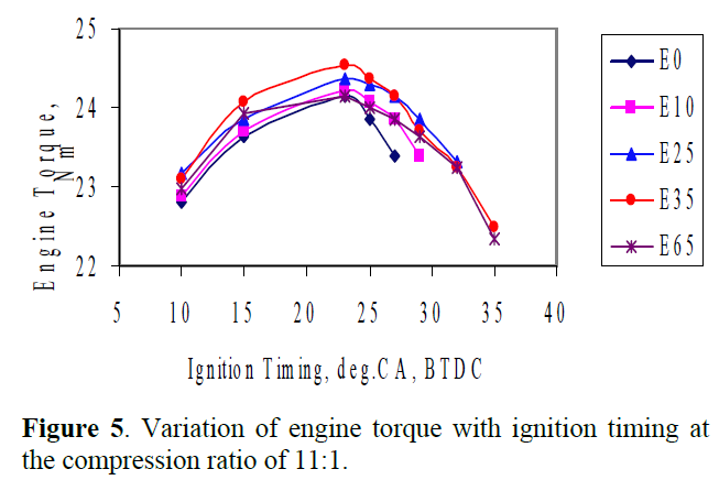

Zur Sicherheit, dein Graph zeigt nicht Lambda auf der X-Achse!
Ich hab nachgeschaut bzgl. dem Standardwert bei Flexfuel, den ich selbst auch nutze - da werden 3.5° anteilig addiert, im Vergleich E0 zu 100% Ethanol. Wollte grade ne schicke Grafik aus nem Paper raussuchen die das auch anschaulich darstellt, und stelle fest, dass ich auf die schnelle dazu nix diese These stützendes finde. Das einzige relevante was ich grade gefunden hab is das hier, und das zeigt keinen eindeutigen Bedarf der Zündpunktvorverlegung mit höherem Ethanolgehalt wenn man Drehmoment-/Leistungsmaximierung als Ziel nimmt.

Ich hatte das weiter oben ja schon erwähnt. In der Praxis stellt man auf dem Prüfstand fest, dass man das Drehmomentmaximum teils sogar etwas früher erreicht mit E85 als mit Benzin. Dementsprechend tut sich mit dem Zündwinkel nur da richtig viel, wo die Maschine mit Benzin "klopflimitiert" ist, also zu klopfen beginnt, bevor man das Drehomentmax erreicht. Das "Zahlenziel" liegt ja nicht auf der Zündwinkelseite, sondern auf der Drehmomentseite. Der Zündwinkel ist dann am besten, wenn der Motor max. Drehmoment abgibt. Welche absolute Zahl als Zündwinkel dem gegenübersteht ist eigentlich vollkommen egal.
