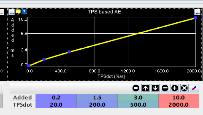

beim Betrachten der LOG's ist mir im Beriech der AE etwas aufgefallen, was ich nicht verstehe.
Eventuell kann mir dabei jemand helfen. Ich habe die AE wie folgt eingestellt:

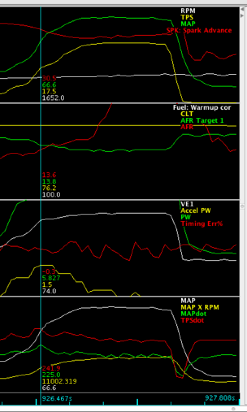

Bitte im LOG die Zeit 926,467s ansehen. Hier wird ein TPSdot von 240%/s ausgelöst.

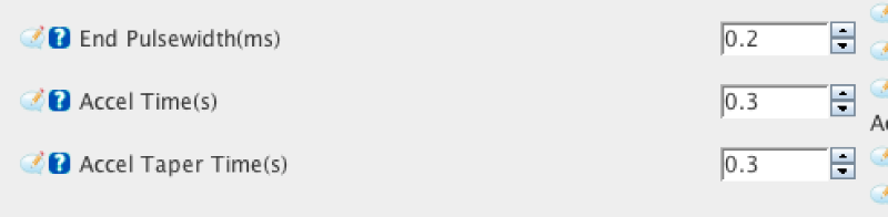

Das gibt wie man in der PW sieht erst einmal eine AccelPW von 1,5ms. Allerdings steht diese nur für 0,08s an.
Definiert habe ich eigentlich 0,3s AccelTime + 0,3s AccelTaperTime.
Warum nimmt der die PW zurück?
Bei Time 930,568s sieht man, dass es hier super funktioniert. 101%/s TPSdot und 0,3s 0,6msPW.

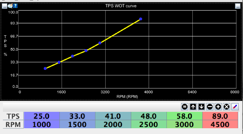

Aber werf mal nen Blick auf deine WOT Kurve. Die definiert, bis wann du den AE Wert hast. Für den ersten Schuss um es gegen zu prüfen kannst die ja einfach mal komplett hoch auf anschlag drehen
Bildschirmfoto 2017-07-15 um 12.29.05.png (38.1 KiB) 6594 mal betrachtet
Hier noch einmal die Stelle als Bild. Die AE geht auf 1,5ms.... aber nur für unter 0,1s. Wie man sieht wird das Gas aber weiter gedruckt.
Auch WOT Kurve liegt bei 1600rpm bei etwa 34% TPS... Dort wo er die AE zurücknimmt liegen 19,5%TPS an.
Auch sieht man, dass der TPSdot nicht ins negative geht...
Gruß Martin

Verfasst: Fr Aug 11, 2017 2:21 pm
von chapy
hi martin,
bei time 2355 bist du über 2500rpm.
deine full accel below stand auf 2500rpm.
über 2500rpm fällt deine accel linear bis auf 0 bei 6000rpm.
