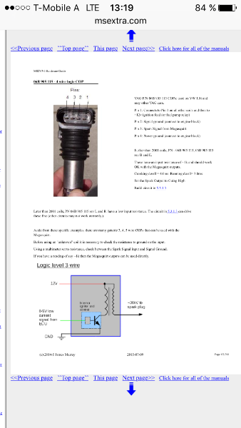

Ach ja und noch was wo ich iwi nicht ganz durchblicke.
Ich möchte gerne die originalen zündspulen fahren.
Sie haben 4 anschlüsse also internen treiber
1 +12V
2 Masse
3 Signal
4 Masse
Ich hab sie mal so angeschlossen doch es passiert nichts also kein funke
Dann habe ich gelesen ich brauche einen pull up widerstand zwischen 1 und 10kohm
Hab dann mal probehalber einen 1kohm
Wiederstand zwischen + 12V und Signal gehängt
Der funke war auch sofort da nur die zündspule wurde in nicht mal 10sec. So heiß das ich sie nicht mehr berühren konnte.
Was mache ich falsch? Oder brauche ich einfach einen 10kohm widerstand??
Anscheinend gibt es auch die Möglichkeit den treiber der kdfi auszubauen und dann den zündspulen internen zu nutzen
Wie würde das gehen und hatt welche lösung ist die bessere?
Lg

Verfasst: Fr Jun 30, 2017 8:44 pm
Parkett in Buche, Tisch aus Eiche. Nicht schlecht, ich steh auf Holz! :mrgreen:
Das EGT Ding musst Du aufmachen. Was sind da für Schaltungen und ic's drin?
Die kdfi killt 20 von den spulen zum Frühstück! Entweder umbauen auf tc4427 oder Spulen ohne Treiber nehmen.

Roland M. hat geschrieben: Anscheinend gibt es auch die Möglichkeit den treiber der kdfi auszubauen und dann den zündspulen internen zu nutzen
Lg
Etwas geduld noch, aktuell wird noch die aktuelle Version des Spark Adapters auf funktion geprüft.
Mit diesem ist es möglich VW Spulen mit der Kdfi anzusteuern, in der kdfi selbst muss nichts geändert werden.
Es sind alle spulen die ein 5 oder 12V Steuersignal brauchen möglich.

Ok danke erstmal aber wie komme ich derweilen zu einem vernünftigen funken?

Verfasst: Fr Jun 30, 2017 10:22 pm
du kannst versuchen die Signal Masse über die MS zu schalten. Und am Signal eingang 5v von TPS Referenz nehmen.
Re: 1.8t im golf 3
Verfasst: Fr Jun 30, 2017 10:39 pm
von Roland M.
Hmm der ganze kabelbaum ist aber jetzt schon fertig gebaut da will ich eigentlich nicht mehr unbedingt was verändern
