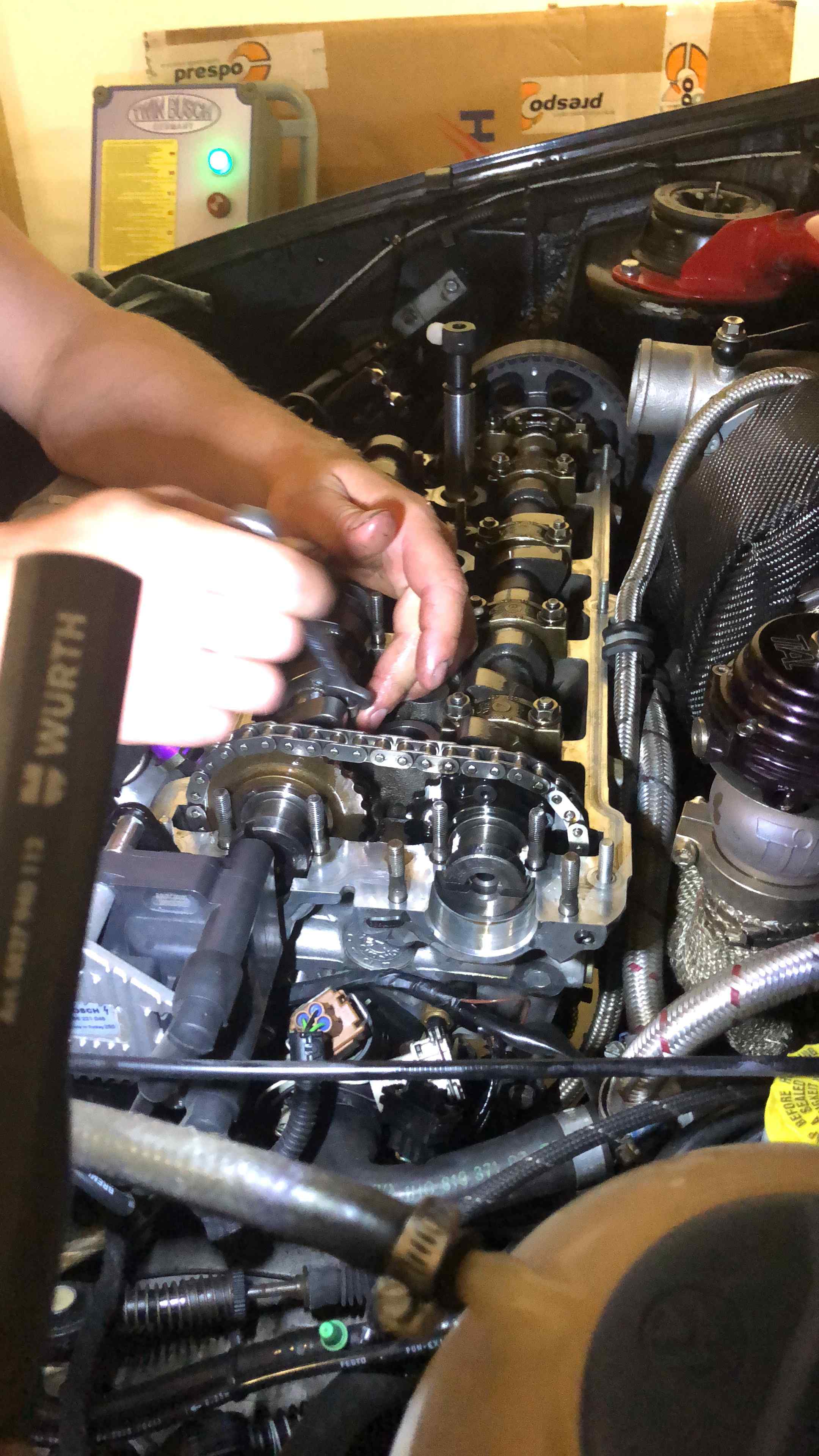

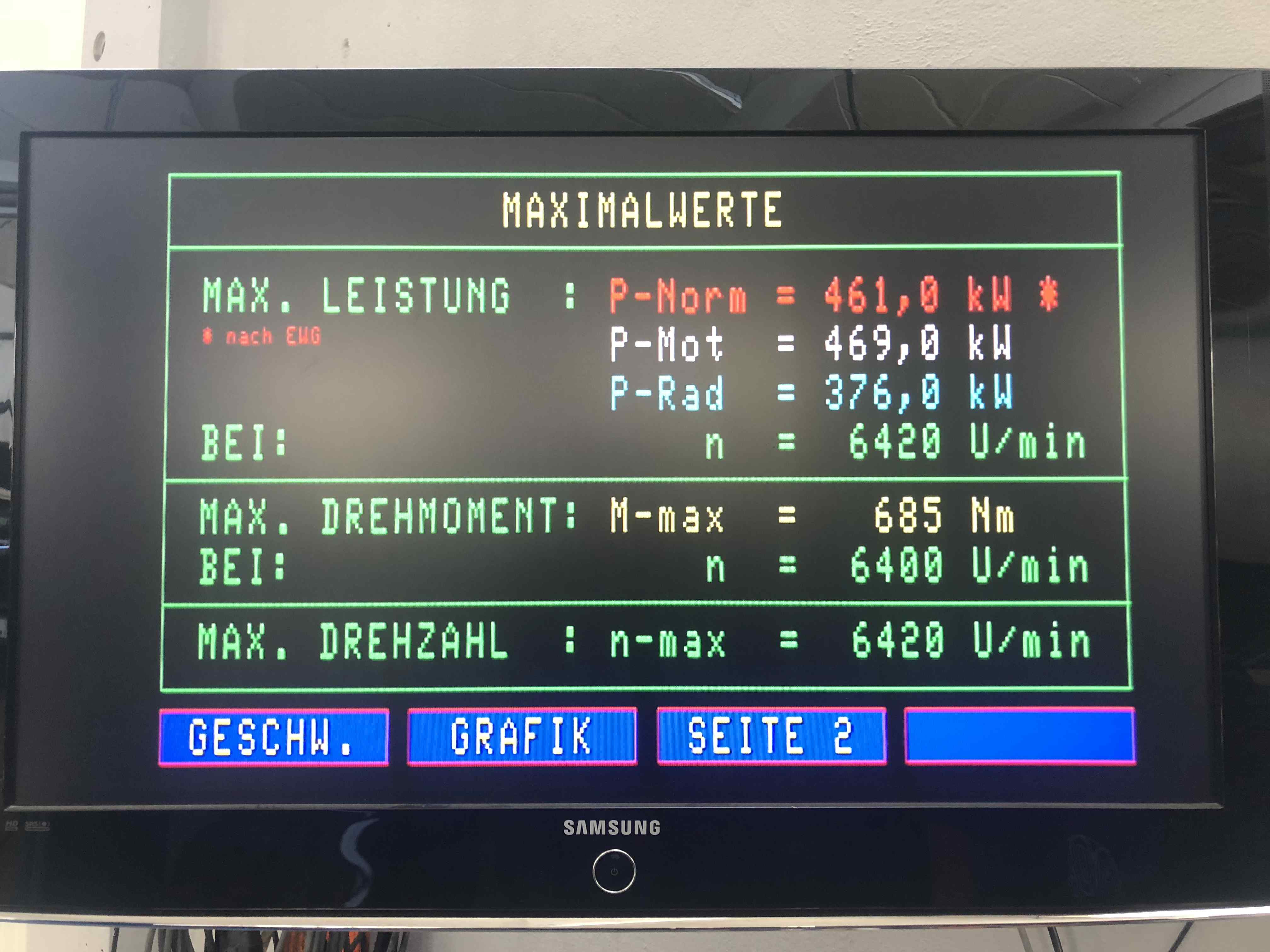

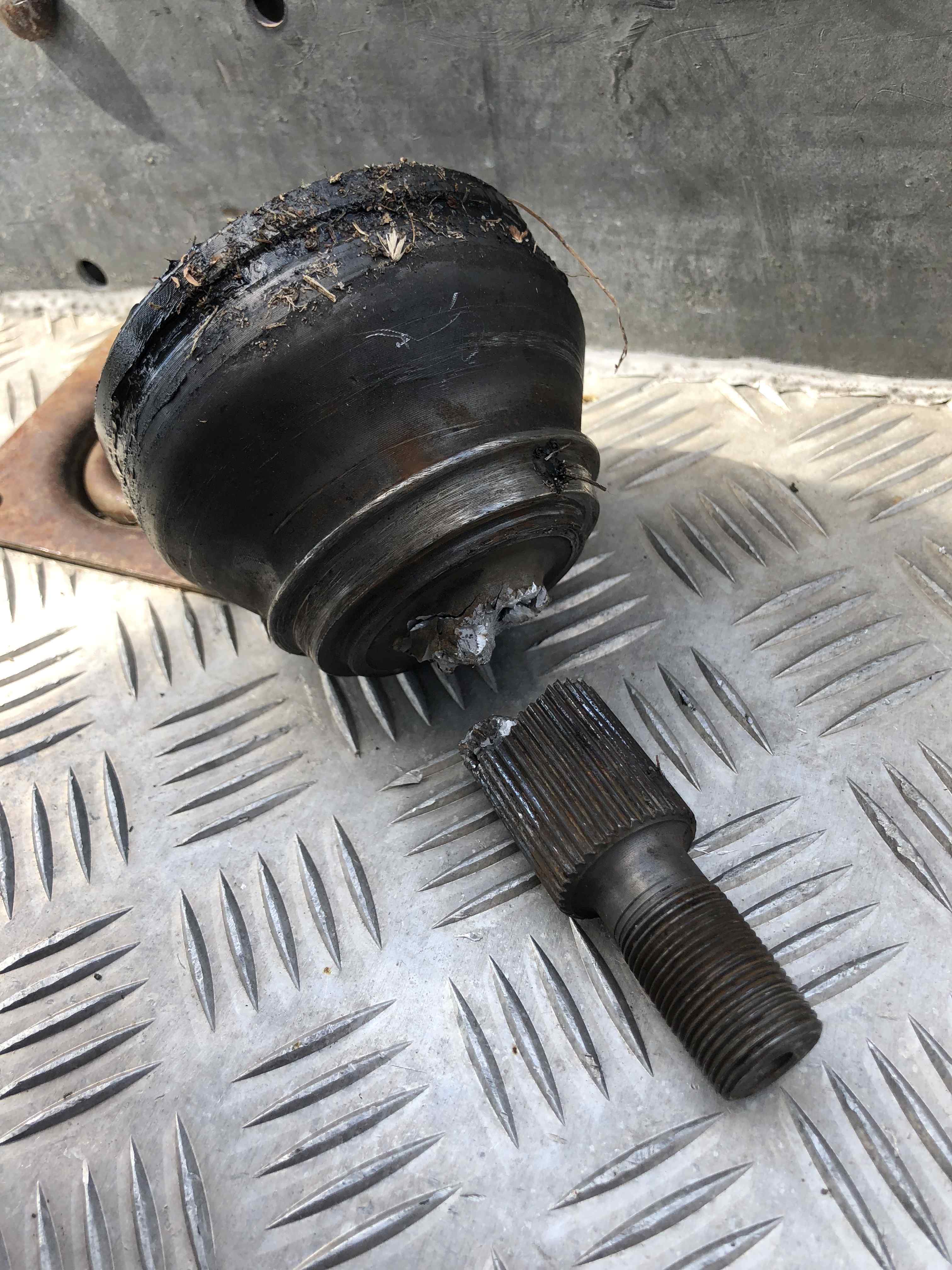

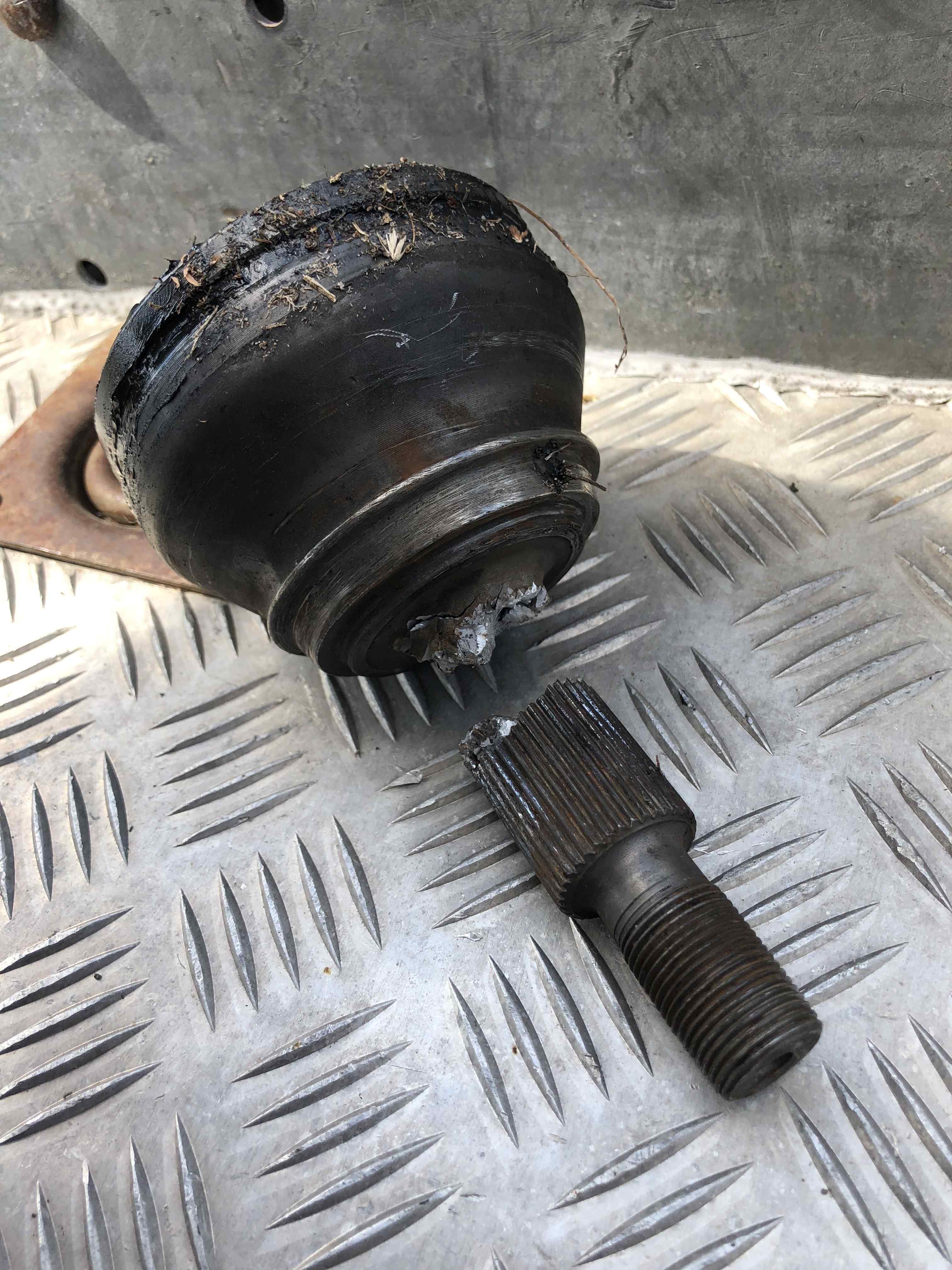

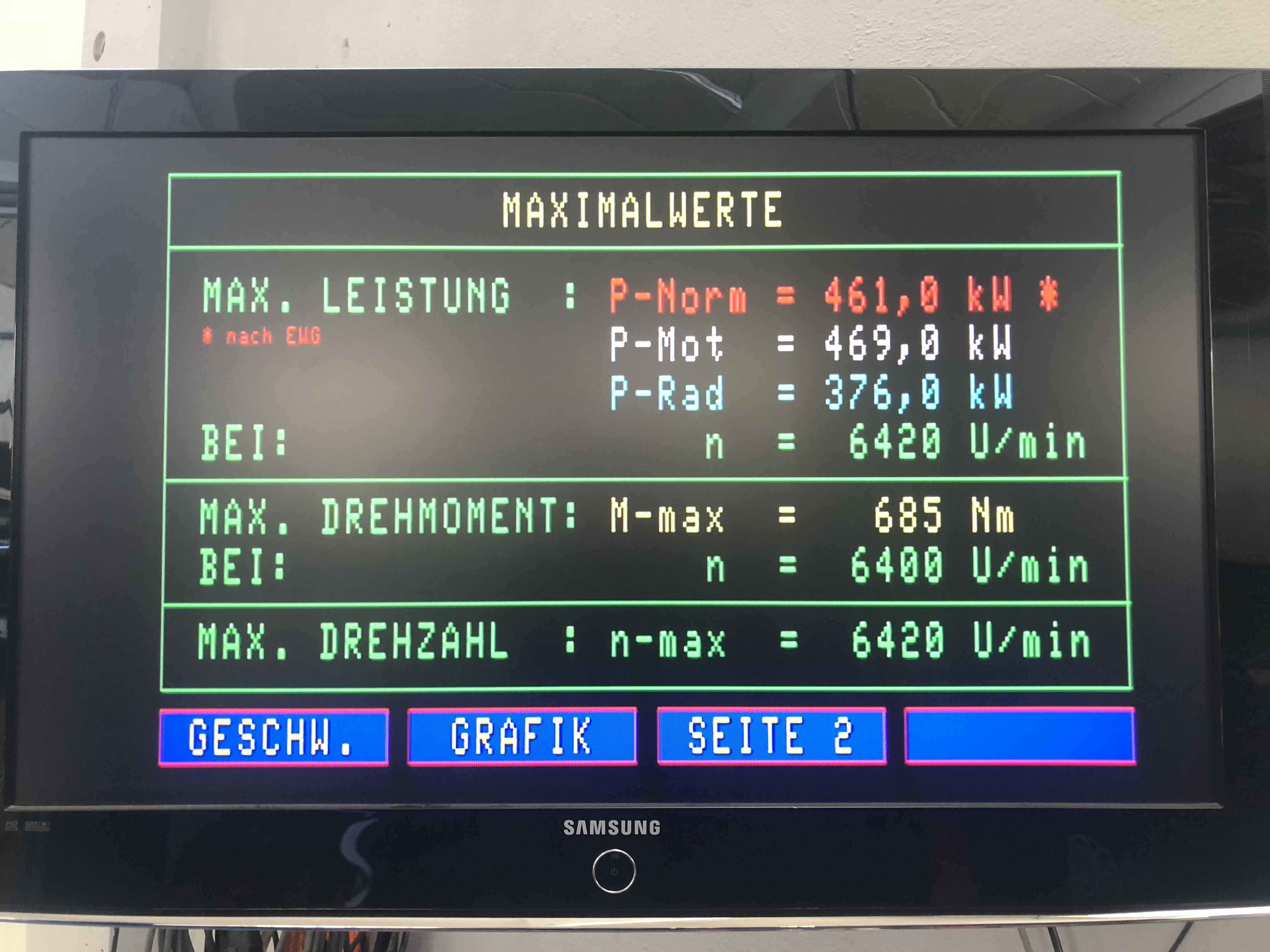

Hallo Zusammen,

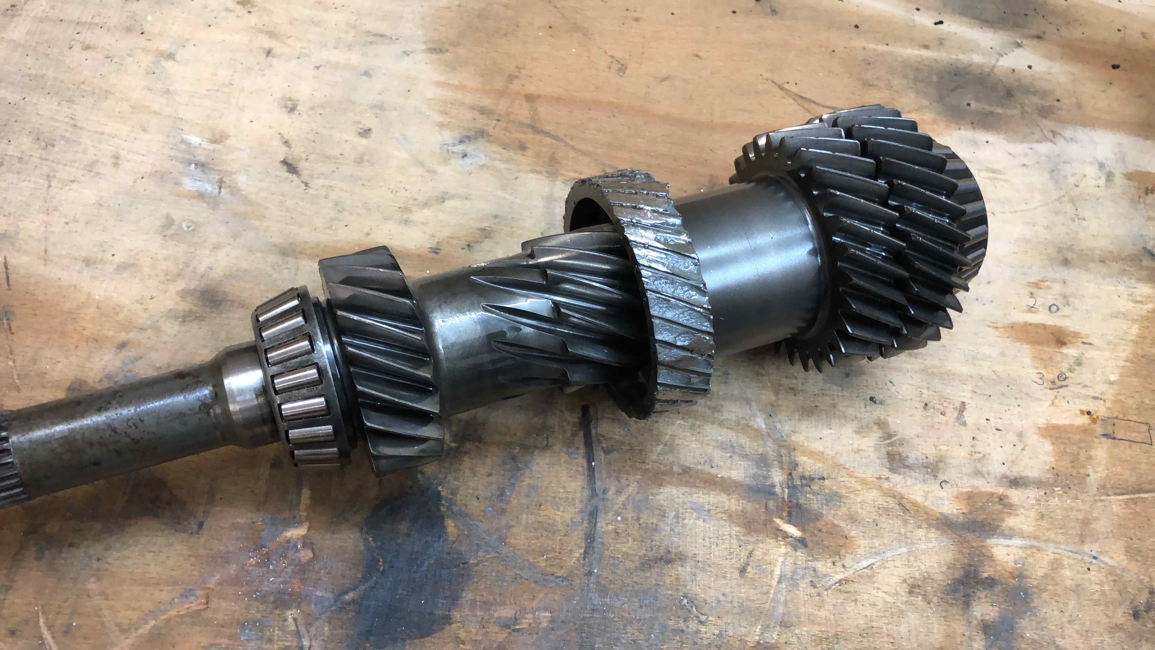

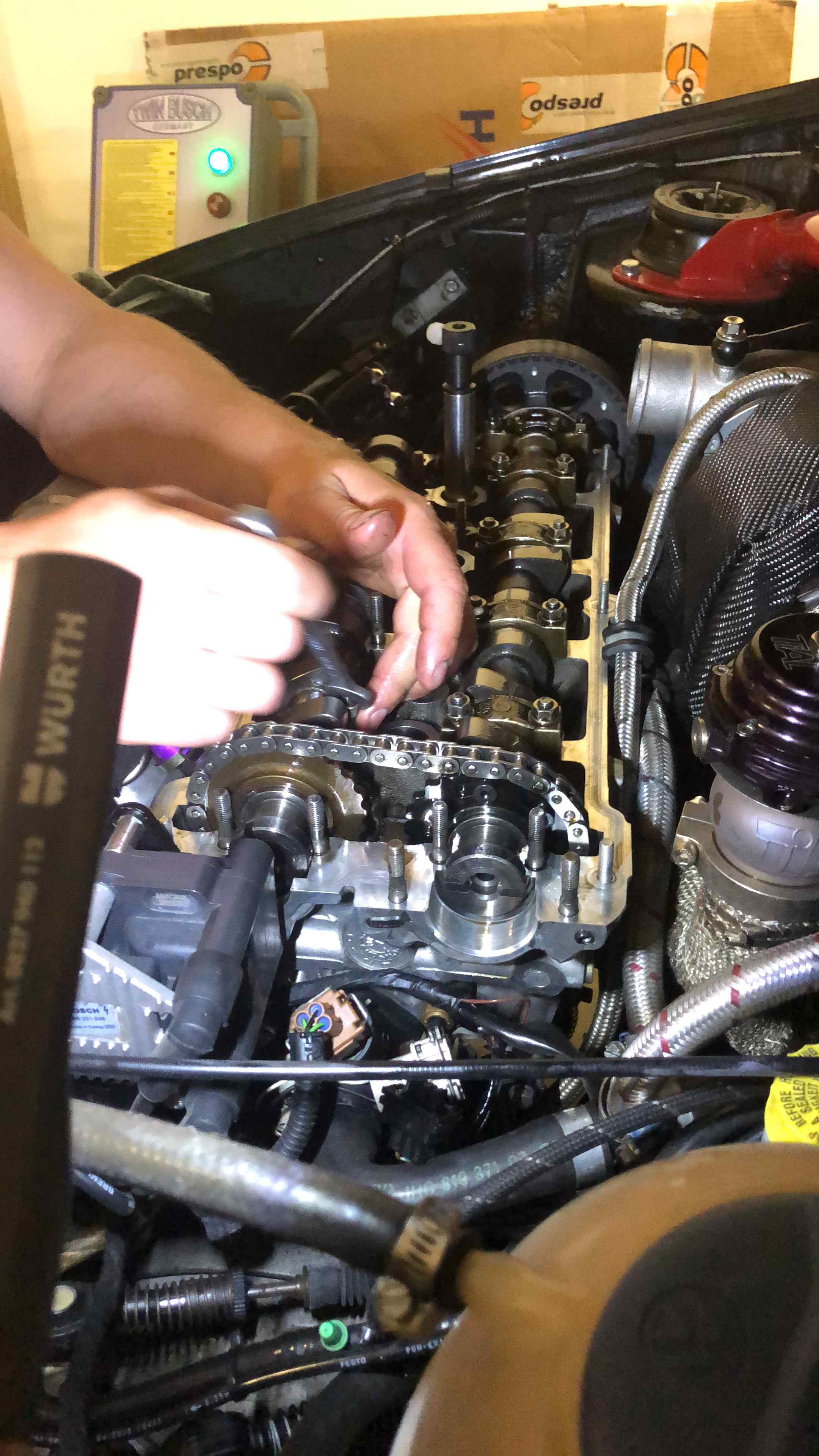

ist mittlerweile schon eine Weile her das ich mal etwas zu meinem aktuellem Stand geschrieben habe.
Daher hier einmal die Zusammenfassung der letzten 6 Monate.
Zunächst mal habe ich neue Nockenwellen von CatCams drin.

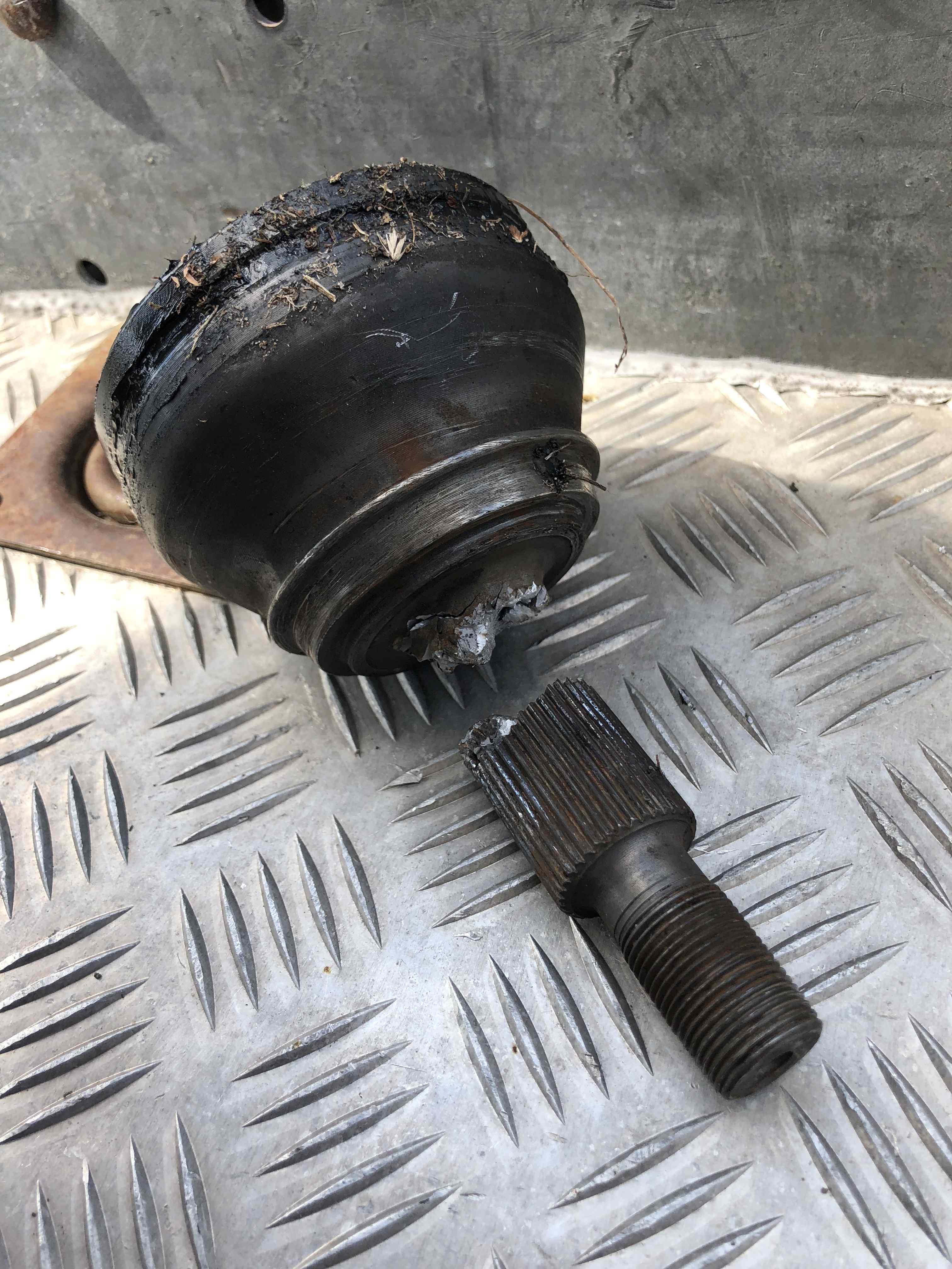

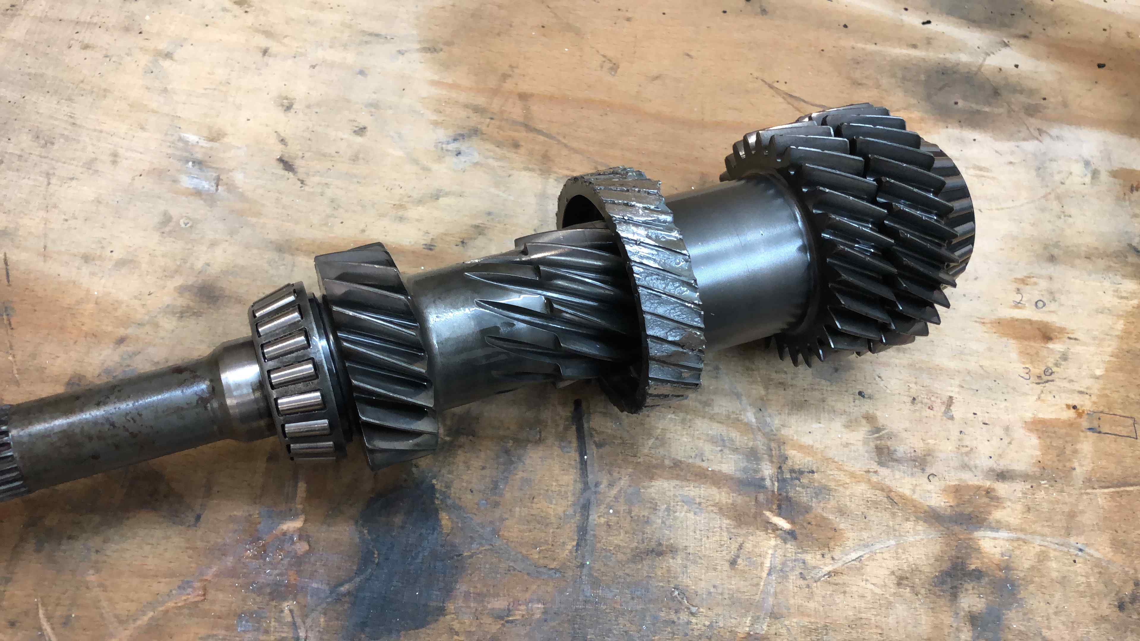

Die auch Prompt dazu geführt haben das sich mein vierter Gang verabschiedet.
Auch meine Antriebswelle hat bei einem Start in Hockenheim einfach gesagt, nee, iss nicht....
Leistungsmäßig war es gar nicht so viel mehr was ich die Nocken gebracht haben. Da war ich eher etwas enttäuscht.
Der Prüfstand sagte 640PS bei 7900 1/min allerdings 696Nm.
Zum Vergleich, vorher hatte ich 602PS und 645Nm.
Grund dafür wahrscheinlich meine kleine Abgasseite. Die ich dann auch noch einmal getauscht habe.
Um zu Überprüfen ob die Abgasseite tatsächlich das begrenzende Bauteil war, habe ich noch einen Prüfstandstermin am vergangenen Freitag gehabt.
Leider war der Prüfstand etwas überfordert mit dem schlagartig einsetzenden Moment und ich verlor ständig den Grip.
Lediglich eine Messung war drin die dann aber leider bei 6420 1/min abgebrochen werden musste.
Das Ergebnis ist trotzdem nicht so schlecht. Ca 630PS bei 6420 (Da musste eben abgebrochen werden)
Zur Erinnerung, zuvor mit alter Abgasseite waren es 640 bei 7900. Also habe ich noch gut 1500 1/min gehabt.
Was raus gekommen wäre...keine Ahnung.
Low Boost (1,5Bar) habe ich übrigens auch zum ersten mal gemessen.
Ergebnis: 515PS bei 7640 1/min und 470Nm
Naja, wie dem auch sei. Das war die letzte Aktion als FWD für dieses Jahr. Ich hätte gerne gewusst was der Motor wirklich drauf hat. Hat leider nicht geklappt.
Aber nächstes Jahr geht es ja los mit AWD.

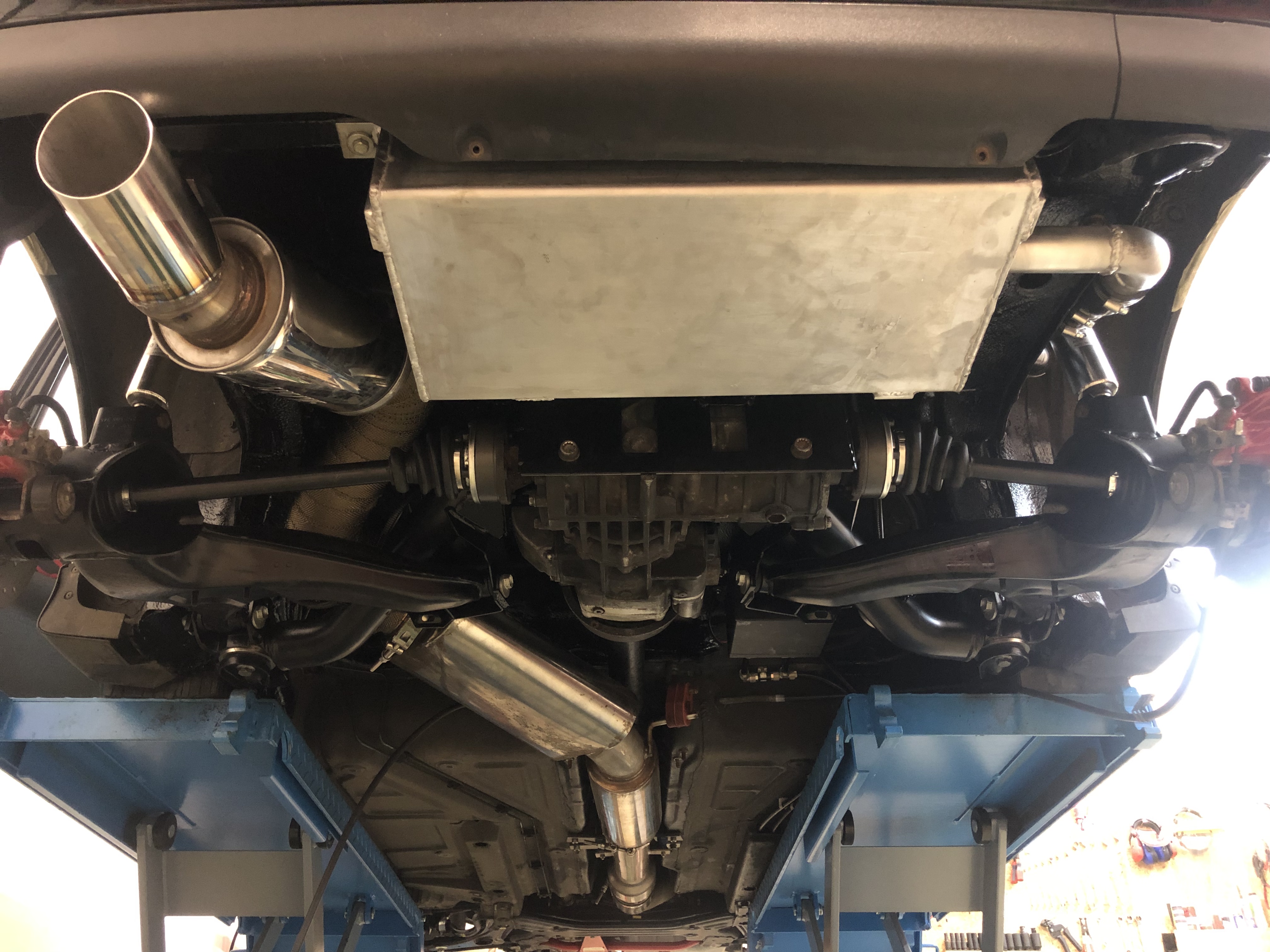

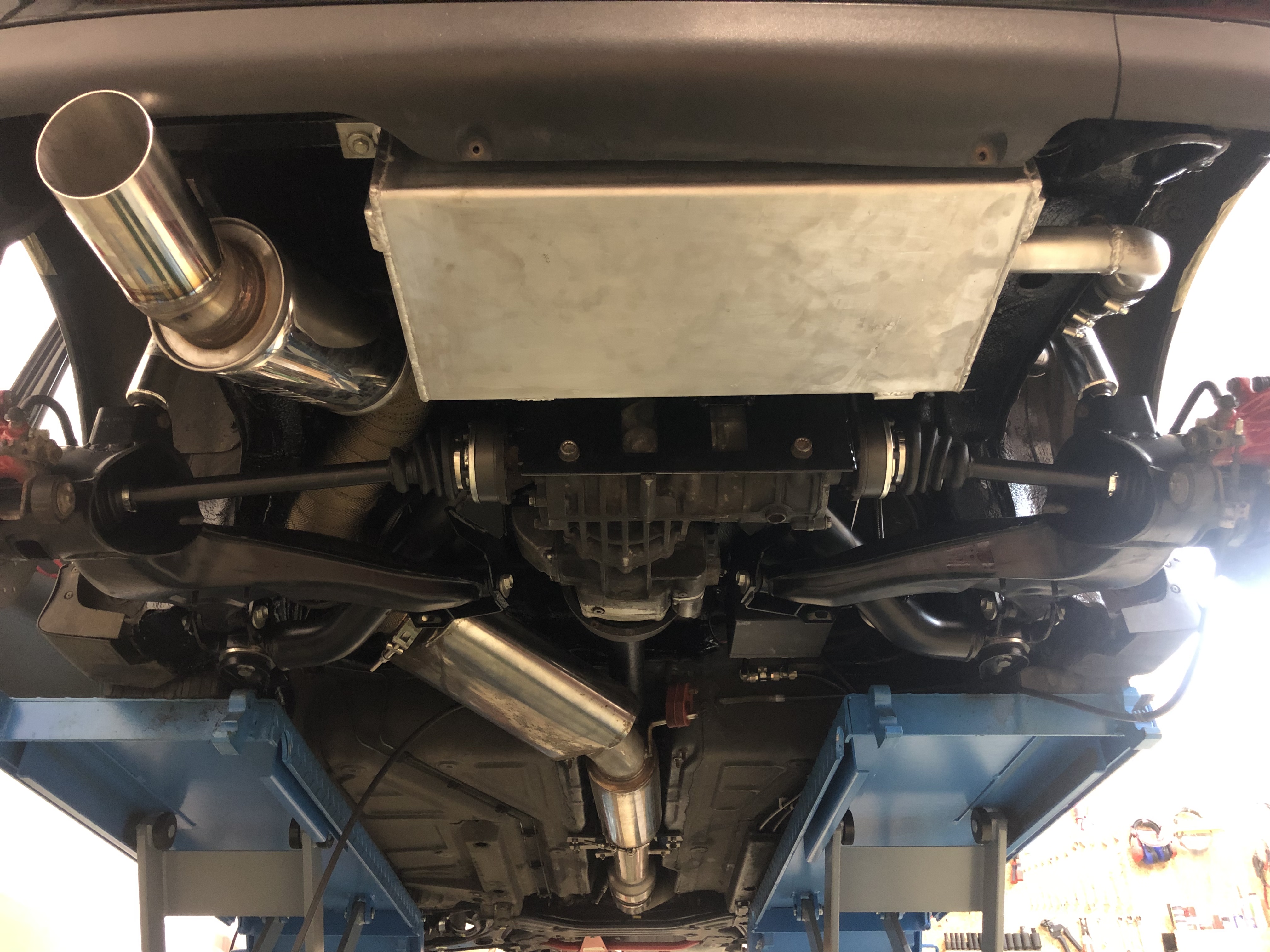

Tja, was soll ich dir neues erzählen?
Du weißt wahrscheinlich am besten wie es aussieht.
Kurz zusammengefasst für alle hier, Allrad ist drin und funktioniert perfekt.
Ersten Allradstart bereits auf Straßen geprobt. Dank Sperren vorne und hinten drehen alle vier schön durch. Von außen natürlich wieder alles so das man nichts erkennt. Ein langer Weg war es bis dahin. Achsaufnahmen, Kofferraumboden, Achse selbst, Schaltung, Getriebe, Elektrik usw. mussten angepasst werden.
Es hat sich aber definitiv gelohnt.
Das Auto wäre jetzt in Alkersleben gestartet. Leider wurde dieses Event abgesagt. Nun wird der erste 1/4meile Test beim Test and Tune in Alkersleben am 13./14. Juli sein.
Nachdem sich der Allrad bewährt hat fange ich an den Lader umzubauen. Einzug halten wird ein Precision PT6466 Gen2. Leistungsangabe 900ps. Mal schauen ob ich es hinbekomme. Denn eins ist mir bereits aufgefallen. Allead klaut Leistung.

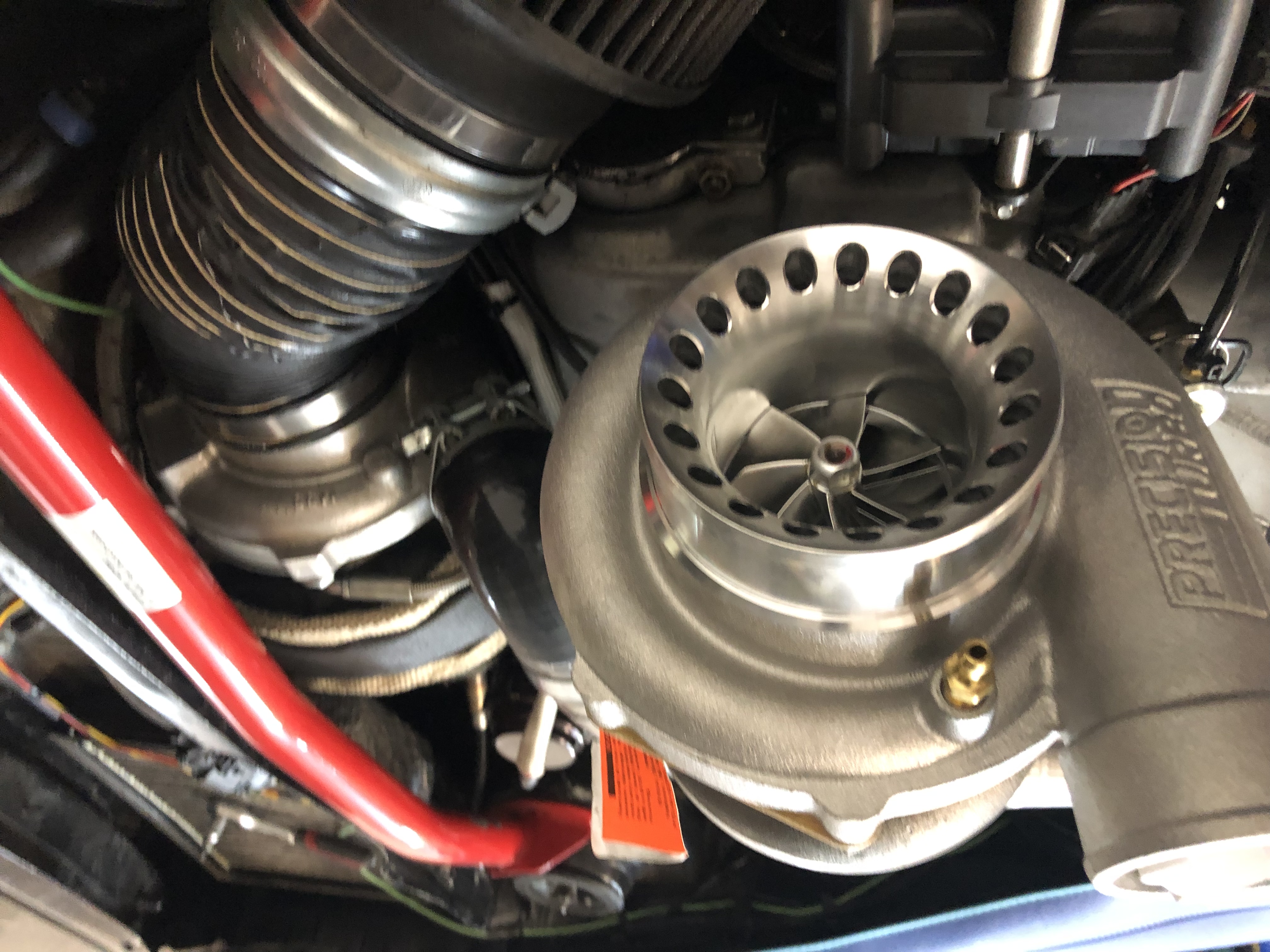

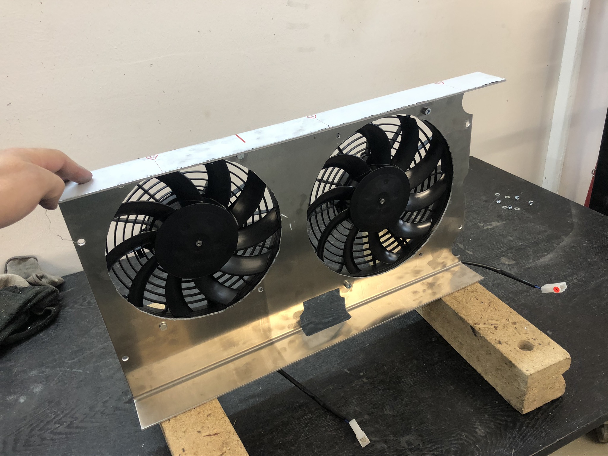

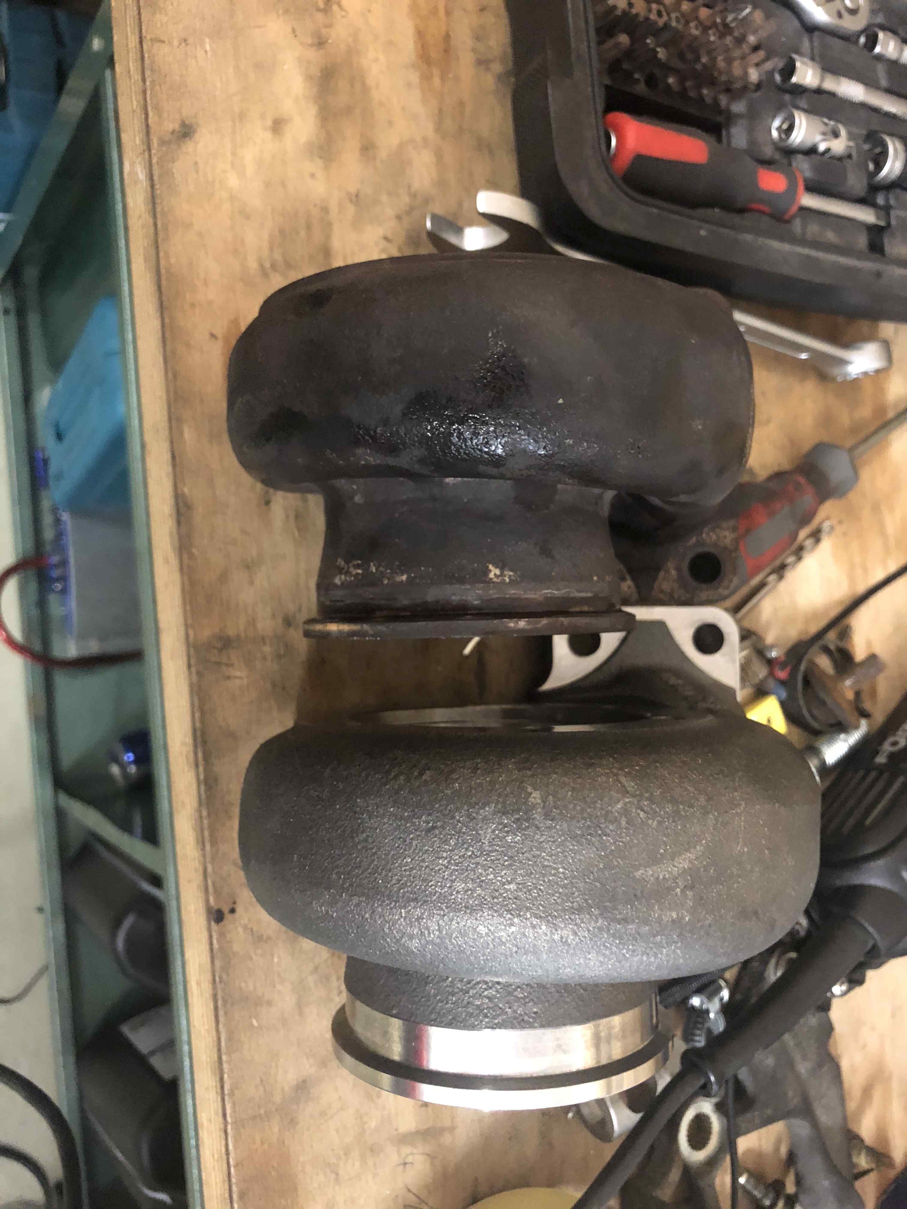

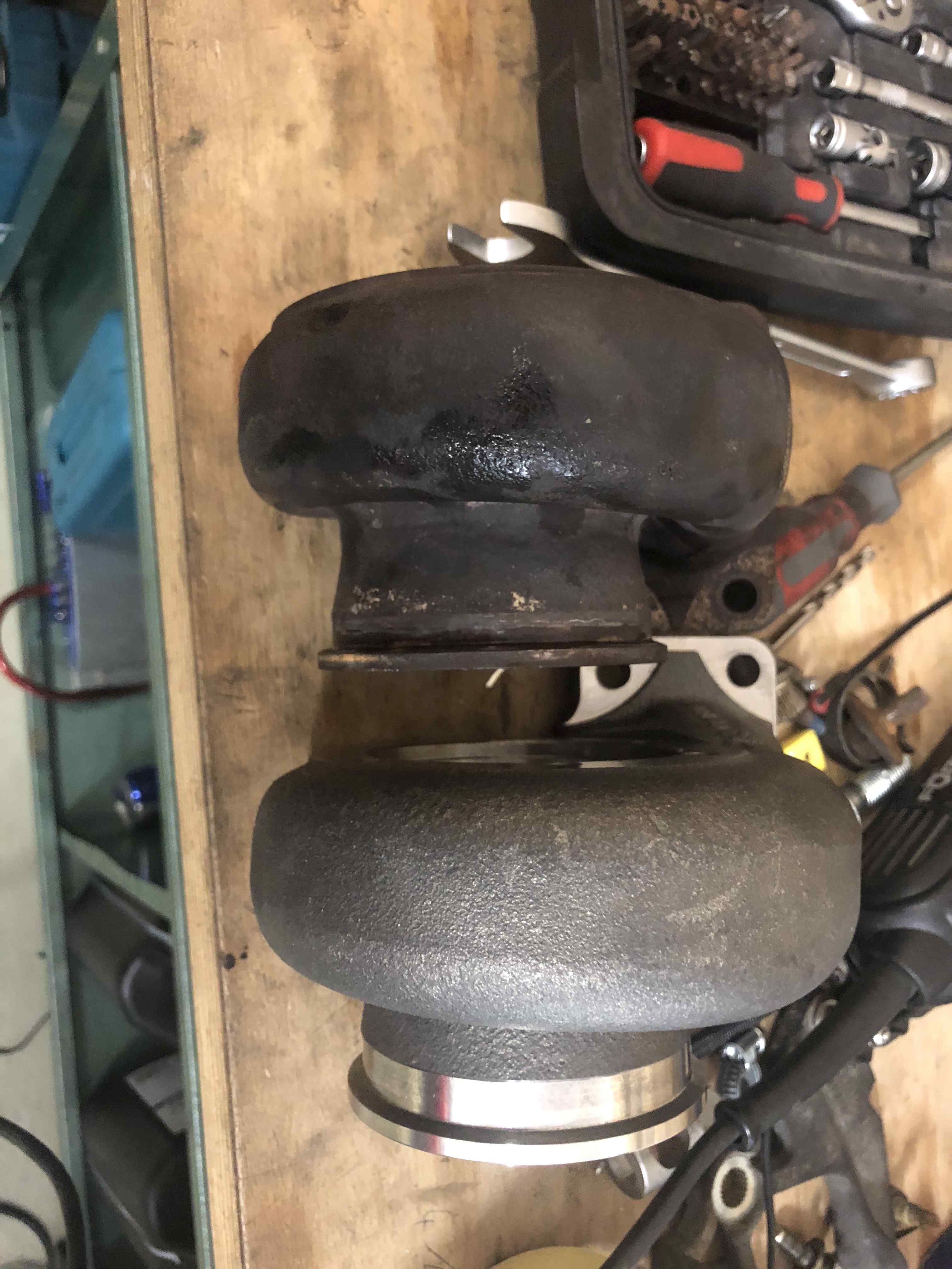

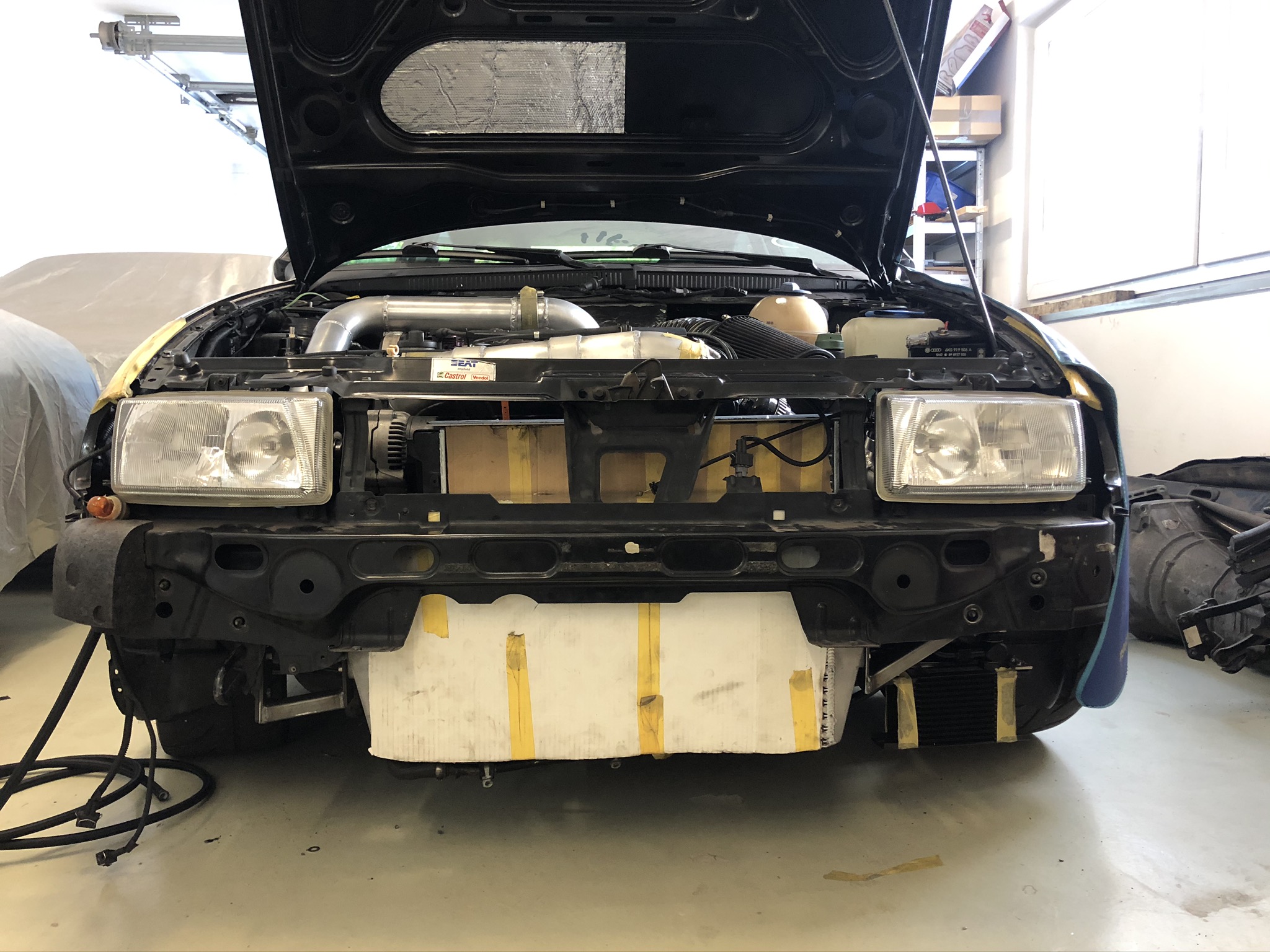

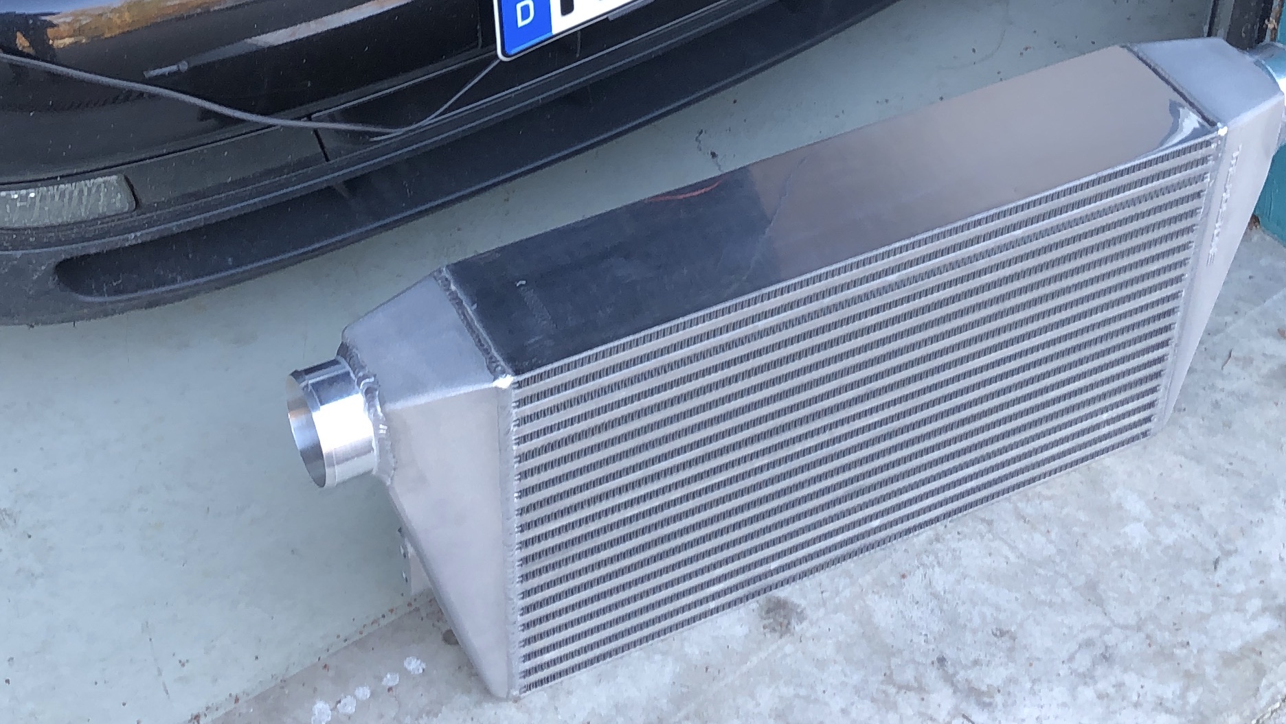

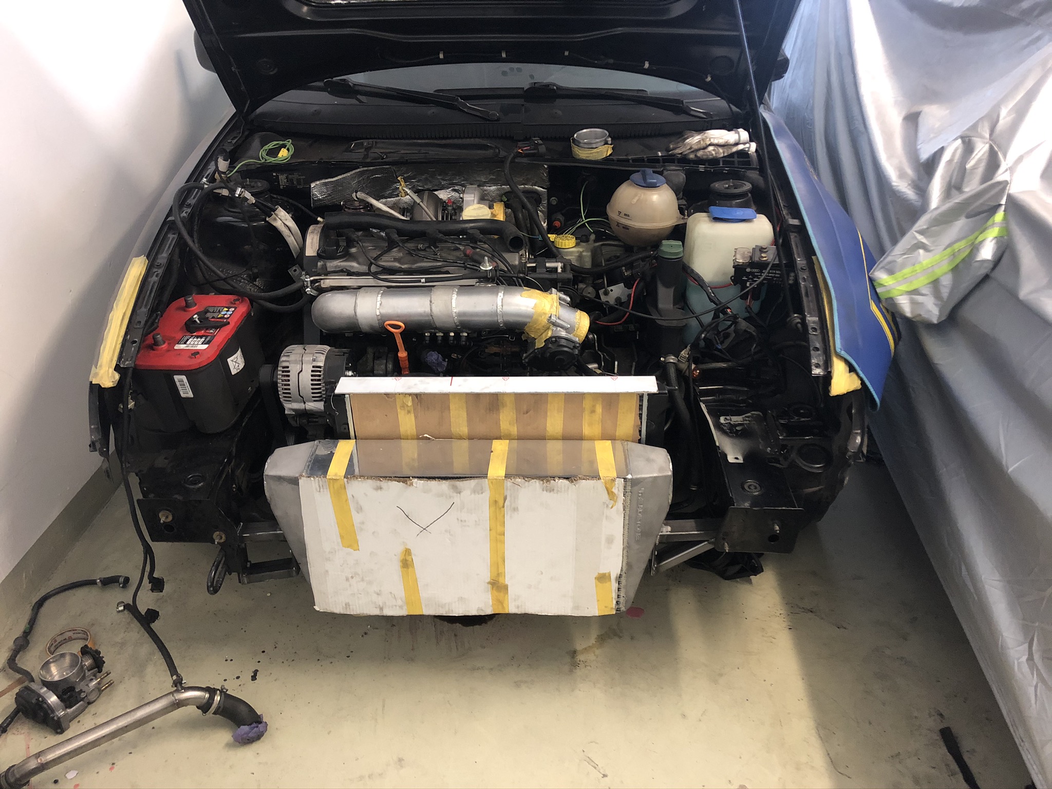

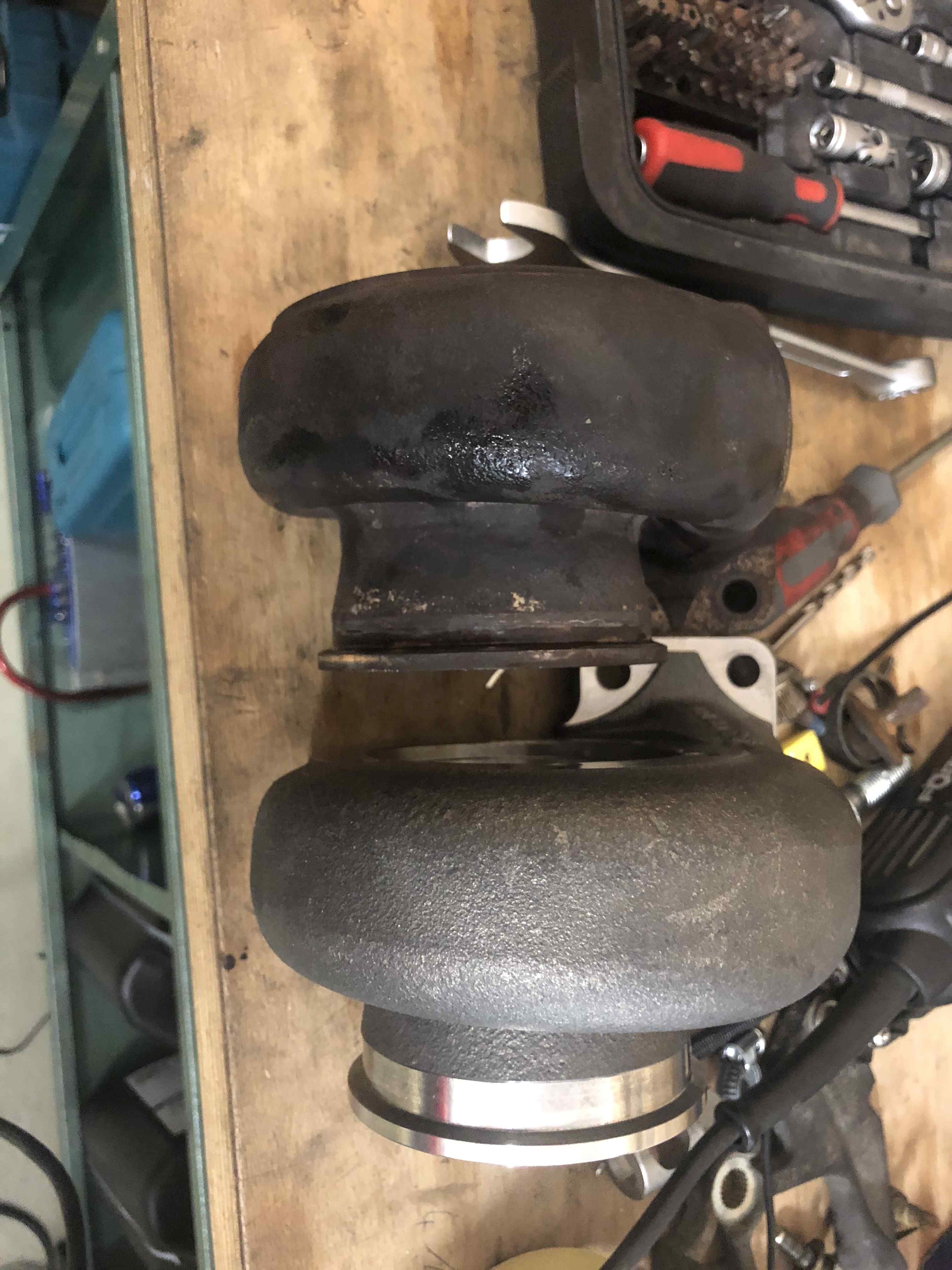

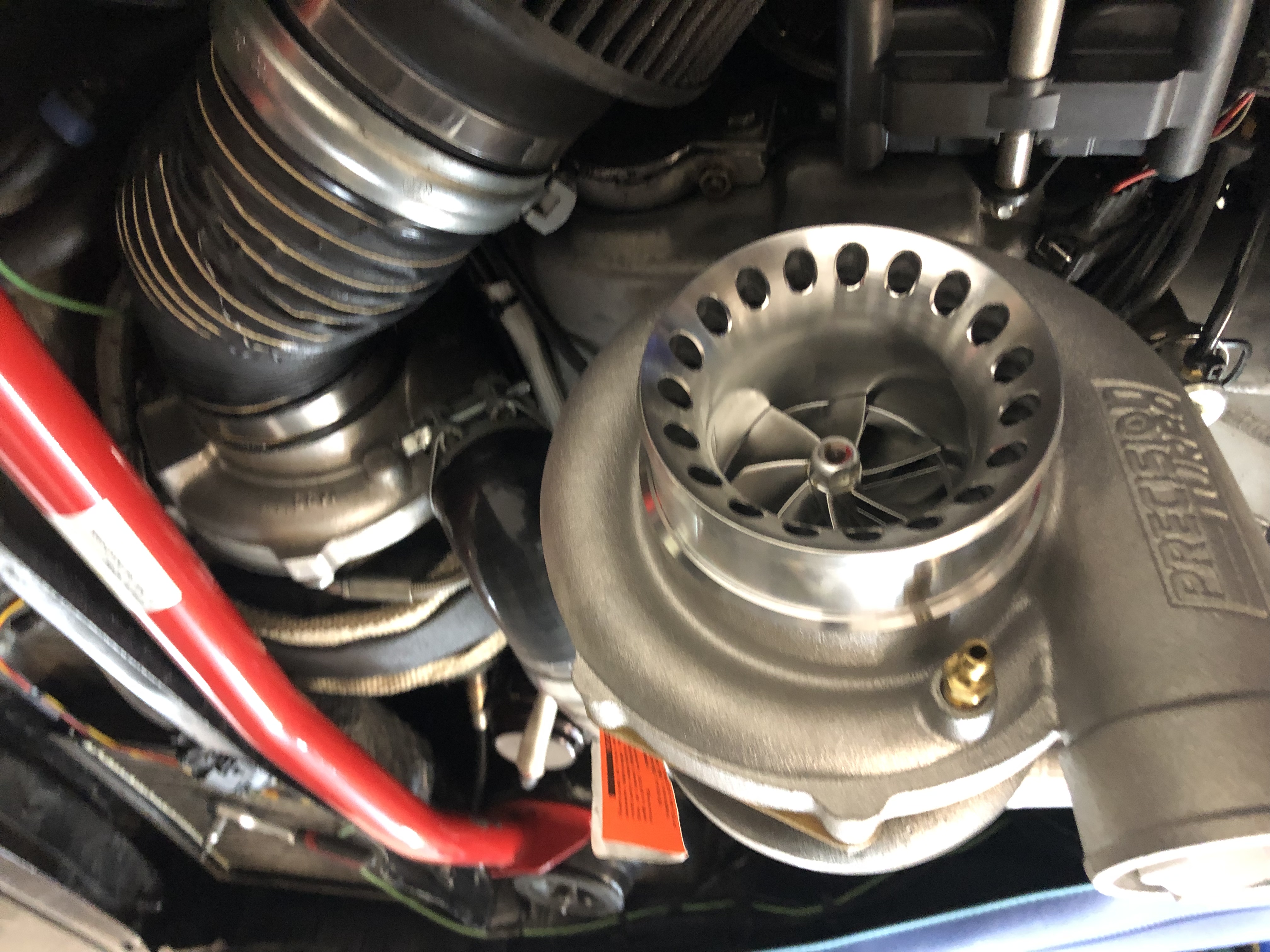

Hallo Zusammen,
dar das Jahr 2020 mittlerweile voll ins Wasser gefallen ist was Events angeht, habe ich die Zeit genutzt mein "kleines" Update vorzubereiten.
Wie schon gesagt möchte ich gerne auf einen größeren Lader umbauen.
Wie das immer so ist, kommen dann nach und nach mehr Punkte dazu.

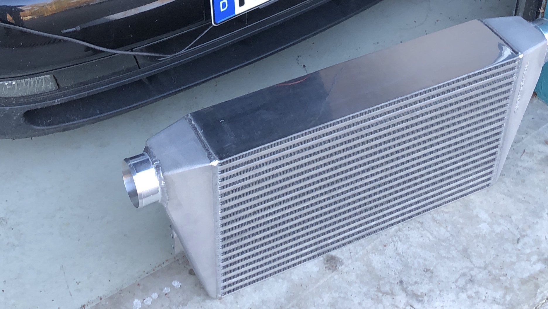

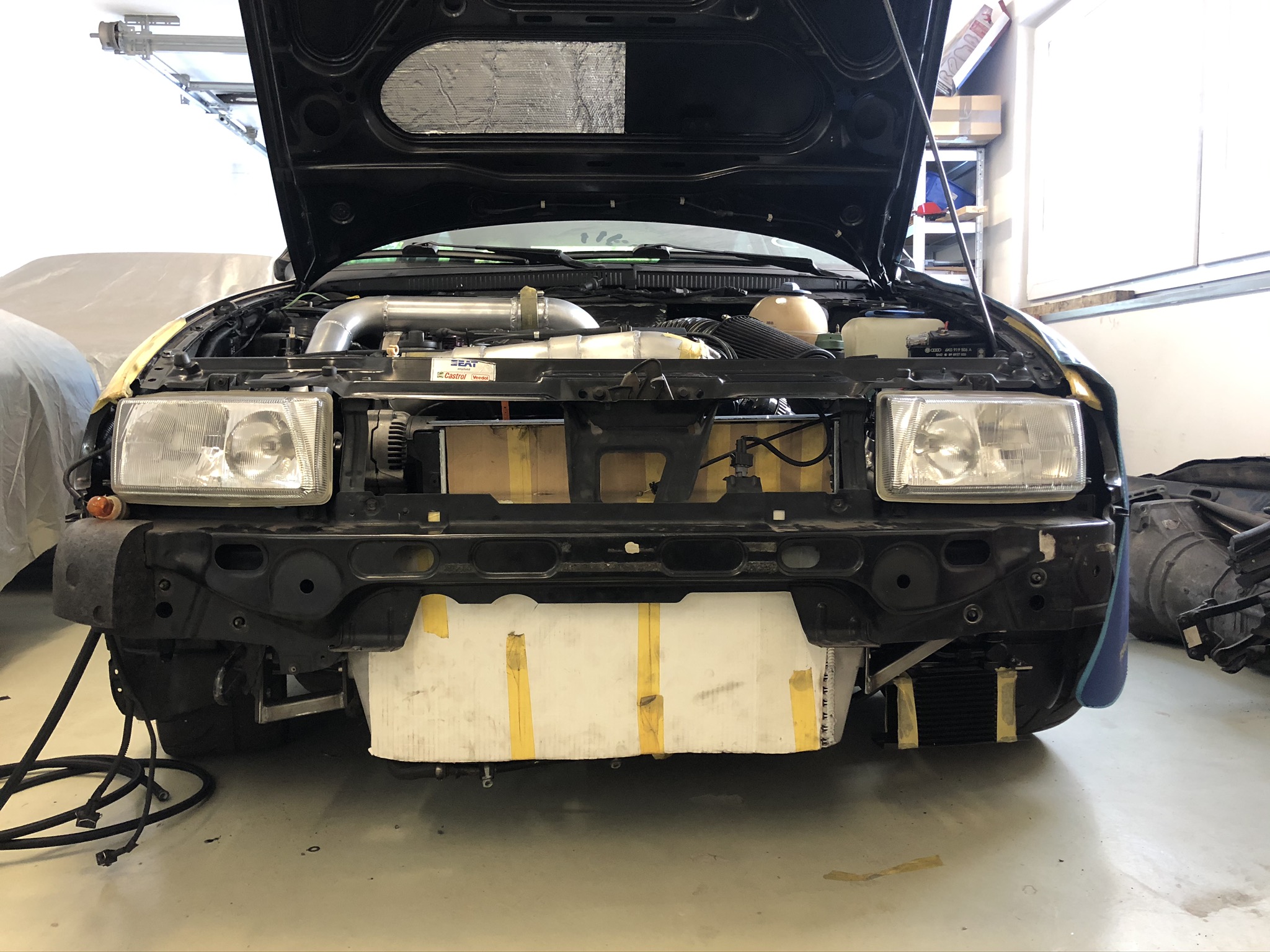

Aber starten wir mal mit dem LLK.

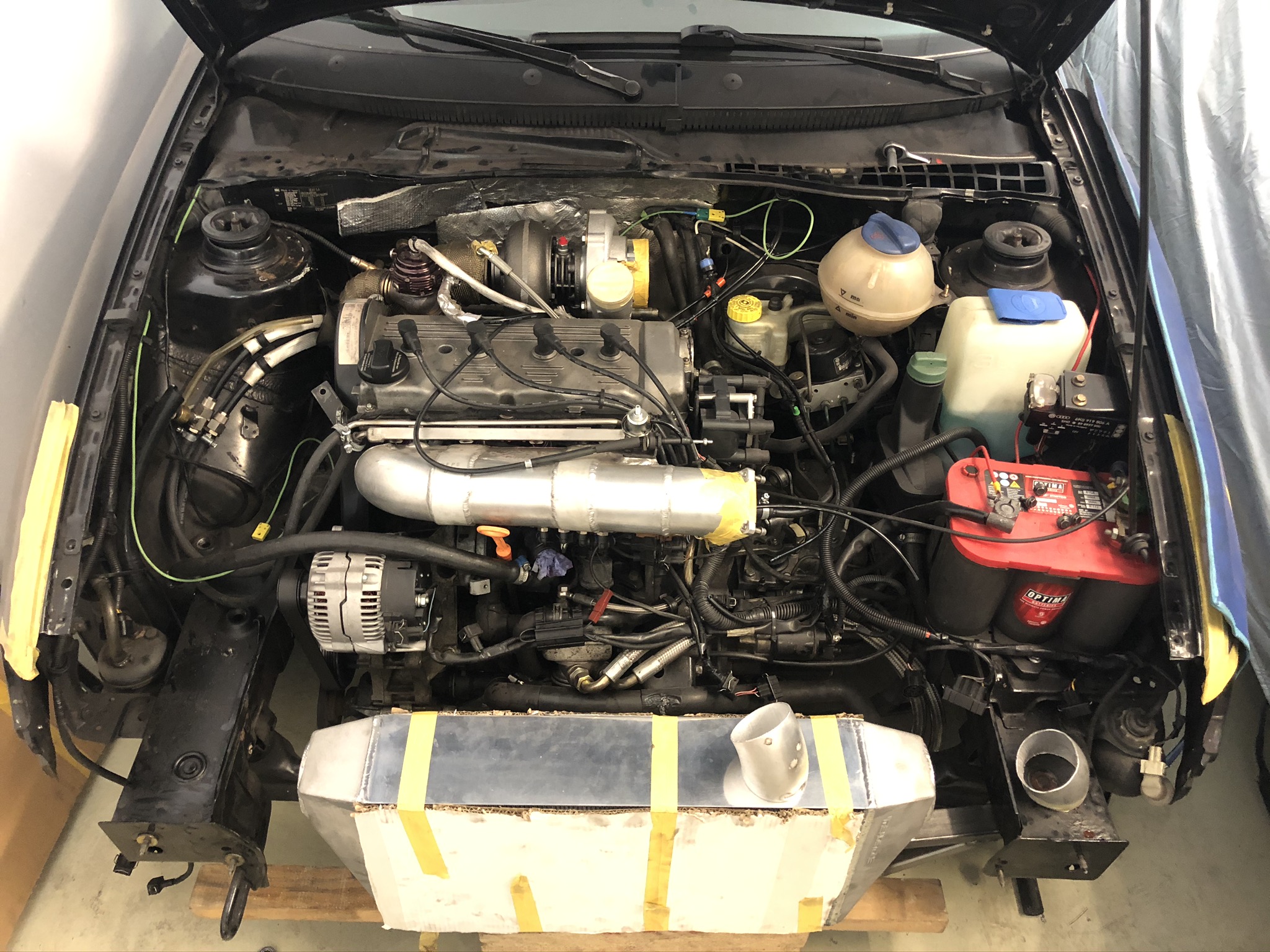

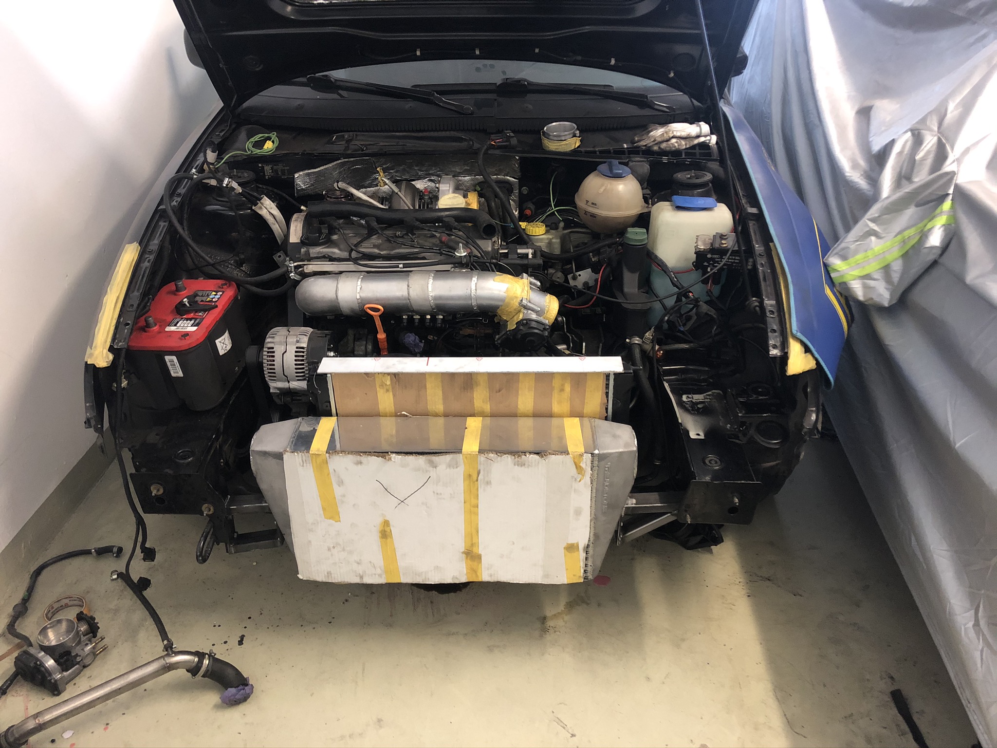

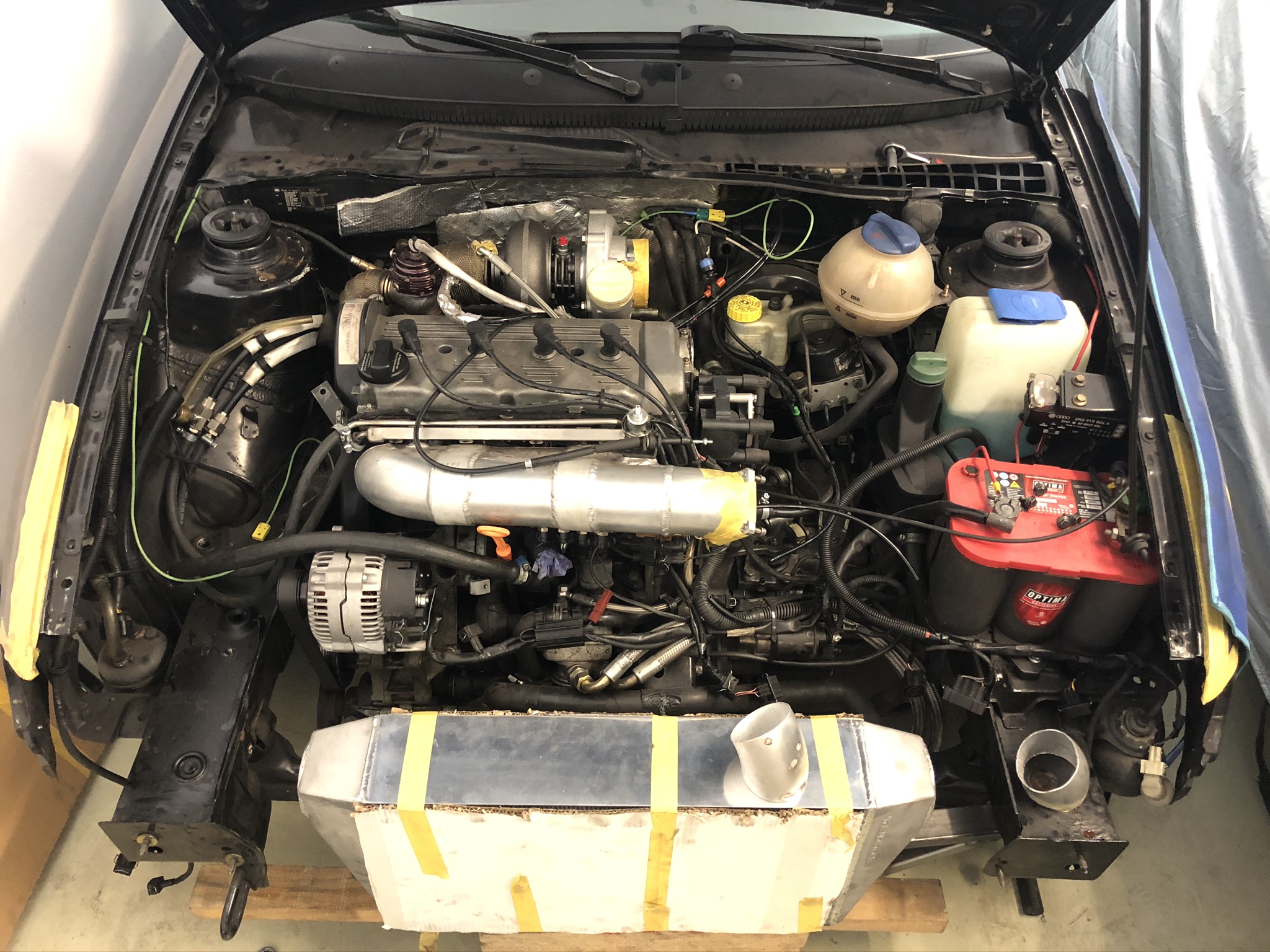

Das Ding hat Abmaße von 300 x 600 x 114. Soll angeblich 1000PS können. Da ich bei meinem alten China LLK immer Probleme am Ende der Viertelmeile hatte was die Ansauglufttemperatur anging war ein neuer ein MUSS für mich beim Umbau auf einen größeren Lader.
Dadurch das das Ding so unglaublich Dick ist, musste ich den Kühler weiter nach hinten setzen und meinen Schlossträger ein "wenig" bearbeiten.
Wichtig für mich ist ja immer, das man von Außen nichts sieht und diesmal wollte ich die Anschlüsse auf jeden Fall oben haben. Bei meinem alten LLK hatte ich diese auf der Unterseite und das war ein absoluter Sch**ß die den Schlossträger zu demontieren.

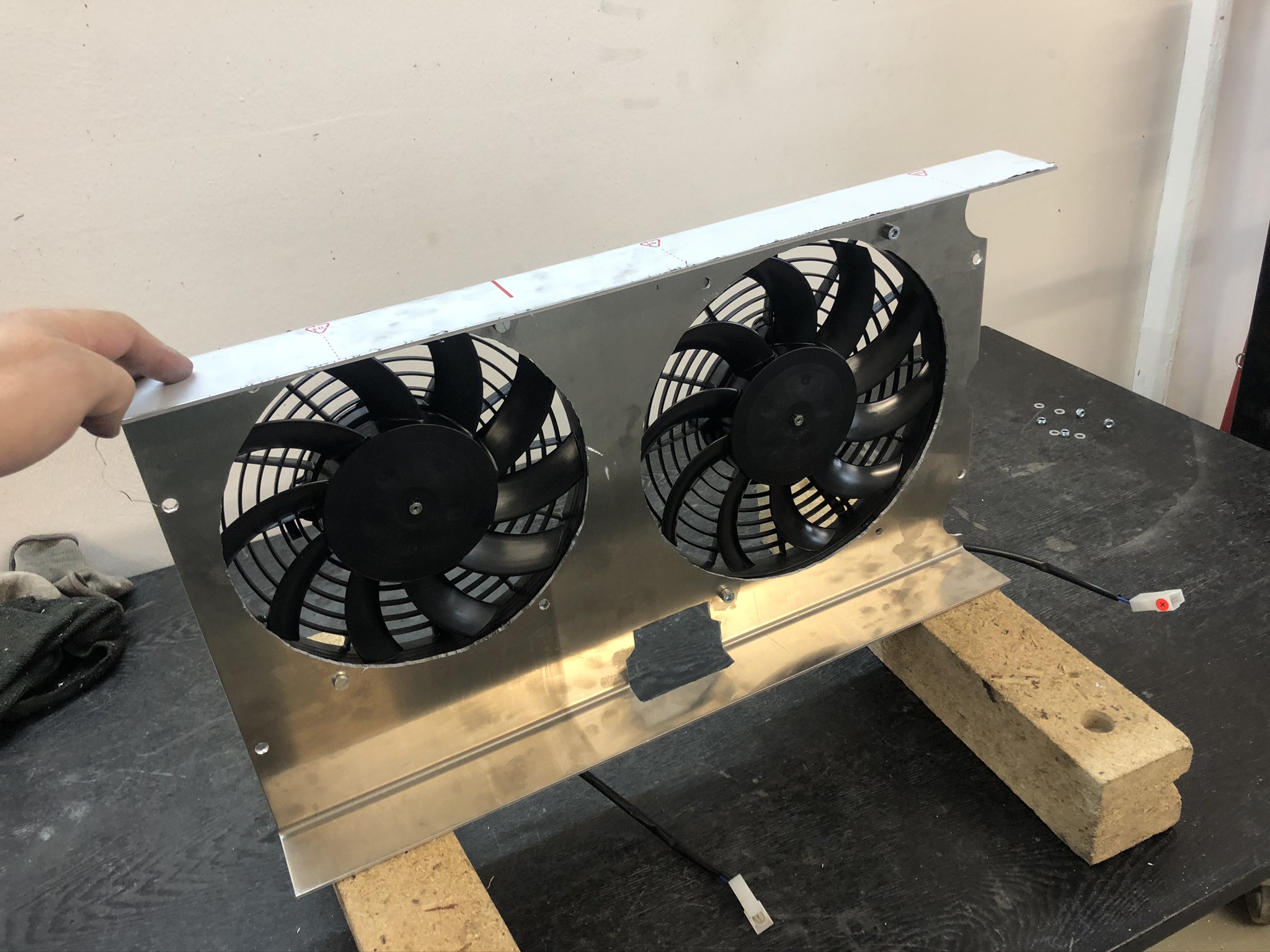

Ich habe meine Original Lüfterzarge rausgeschmissen und zwei E-Lüfter mittels einem Blech an den Kühler befestigt.
Ölkühler ist nun übrigens nach Fahrtrichtung Links gewandert. Vor dem Kühler so wie es vorher war ist einfach kein Platz mehr gewesen.
So viele erst mal für den Moment. Ich hoffe das ich demnächst eine freie Minute finden um den weiteren Fortschritt zu zeigen.
Philipp
- Neuer Lader - Precision PT6466 Gen2 - 900PS
Neuer Ladeluftkühler - Treadstone TR1245 - 1000PS
Neue Ladeluftverrohrung - 63 bis LLK - 76 ab LLK bis Drosselklappe
Neue Drosselklappe - VR6 Elektromechanische
Neues Getriebe - 02M fliegt raus, 02Q kommt rein damit: großer Winkeltrieb, Carbonsyncronringe
Philipp

Re: Seat Ibiza 6k Cupra - 16V Turbo
Krasser Umbau und super dezenter Wagen. Ich liebe solche Sleeper.
Wärst du nicht aber besser gekommen wenn du die Ansaugbrücke andersrum gebaut hättest?
Also vom Turbo auf der Fahrerseite in den LLK und beifahrerseitig direkt in die Ansaugbrücke (Drosselklappe über der LiMa)?
Und warum der sehr viel größere Durchmesser von LLK bis Drosselklappe? Macht doch ein relativ hohen Druckverlust.
Sonst wie gesagt echt stark.
