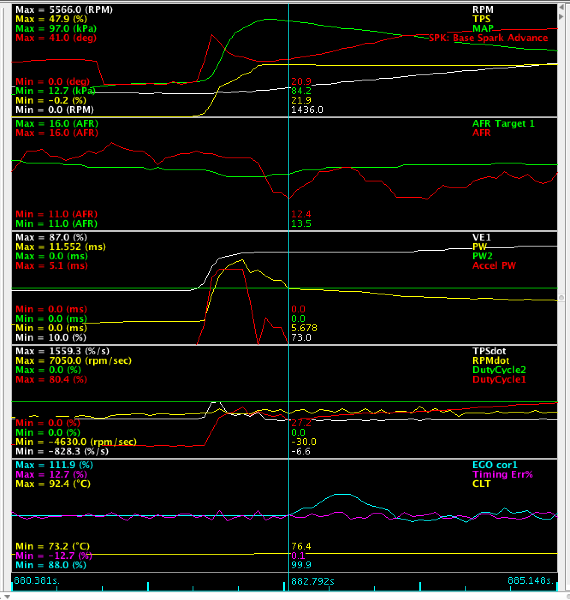

Folgendes Beispielbild soll zur besseren Erklärung helfen:
Bildschirmfoto 2017-05-24 um 19.33.13.png (75.67 KiB) 11539 mal betrachtet
Es zeigt einen kurzen Ausschnitt wo ich von 0 auf 21,9% TPS gehe.
Die EGO cor1 (hellblau ganz unten) ist erst mal im Beriech wo AE ein ist deaktiviert. Das macht Sinn.
Durch die AE geht der AFR erst einmal Richtung fett (rote Kurve im 2. Fenster, grün ist der Sollwert)
Sobald AE beendet ist beginnt die EGO Reglung zu arbeiten - macht aus Sinn.
Aber: mein AFR Wert (rot) ist noch unter der Sollwert (grün). Dennoch geht EGO cor1 auf über 100% hoch.
Das macht für mich so überhaupt keinen Sinn.
Und wie man schön sieht fettet er danach auch wieder an...
Das macht Regelungstechnisch keinen Sinn, sieht man auch am Ergebnis. Ich habe ja D-Anteil auf 0 stehen... könnte das die Ursache sein? (ich möchte den D-Anteil deaktivieren)

genau, macht Sinn das bei AE die EGO auf 100% steht... aber direkt nach dem Punkt acht er bei mir Unsinn.
Ich hänge noch mal ein weiteres LOG an.
Schau mal bitte: AE geht es. AFR ist viel zu fett, wegen der AE. AFR wert magerer, aber Immer noch zu fett, aber EGO fettet noch weiter an. Das macht in meinen Augen keinen Sinn. Man sieht ja auch dass das Ergebnis zu fett ist. :-)

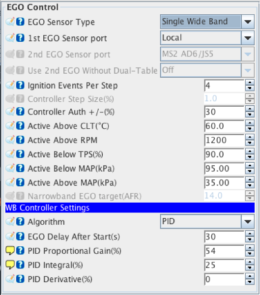

Hier auch noch meine Einstellungen.
Bildschirmfoto 2017-05-25 um 08.06.08.png (125.85 KiB) 11491 mal betrachtet
Gruß Martin

Re: PID Regler macht Unsinn...
Verfasst: Do Mai 25, 2017 9:36 am
von martin2day
Hallo Frank,
jetzt verwirrst du mich aber:
Time 155.253s beginne ich Gas zu geben. AE geht an EGO=100%
Time 155.658s AFR wird wegen der AE fetter
Time 156.126s AFR bei 10.5 AE geht gerade aus EGO noch bei 100%
Time 156.129s ein Schritt weiter: AFR noch fetter EGO jetzt bei 99,6% okay.
Time 156.326s AFR jetzt bei 10.4 (am fettesten) EGO hat auf 98.6% abgemagert, auch noch okay...
Time 156.460s AFR steigt wieder auf 11,3 aber immer noch viel zu fett, aber die EGO steht schon wieder auf 100.5%... fettet weiter an.... und das geht so weiter.
Ich bin die ganze Zeit zu fett, aber EGO fettet noch bis auf 111.2% an.
Aber das liegt eindeutig an dem Regler. Ist eben kein herkömmlicher PI Regler.
Ich habe das mir im Code angesehen.
Beim I Anteil wird z.b. immer nur auf die aktuelle Regelabweichung geschaut. Herkömmlich bildet man hier eine Summe der Regelabweichungen. Dies wird bei dem Regler aber im P Anteil gemacht.
Das muss ich erst mal verstehen, da mir das so bisher nicht geläufig ist. :-)
Das muss nicht heißen dass es schlecht ist :-)
Aktuell sehe ich halt nur, dass es nicht das macht, was es soll...
Gruß Martin

für mich macht er eigentlich keinen unsinn,er hinkt halt hinterher und dadurch schwingt das ganze immer.
vor allem mache die glättung im mlv aus.
ich sehe die situation so.
ego wird aktiv,erkennt im ersten moment fett-beginnt abzumagern.
kurz darauf beginnt der afr zu steigen,regler erkennt den trend richtung mager-beginnt gegen zu regeln.
als afrtarget erreicht ist,verharrt sie einen bruchteil.
afr beginnt wieder zu sinken,regler beginnt wieder abzumagern.
das spiel geht halt so immer so weiter.
