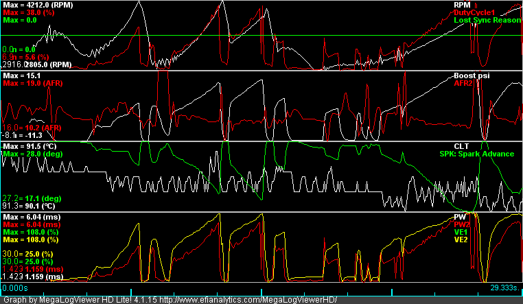

Re: Aussetzer am VR6 Turbo
Verfasst: Fr Mai 05, 2017 12:52 pm
von Roland M.
vil könnt ihr ja so schon etwas sehen
Mario VR6 aussetzer bei 4000upm.png (29.45 KiB) 13310 mal betrachtet

Im log könnt ihr nichts außergewöhnliches sehen oder??

Roland M. hat geschrieben:Im log könnt ihr nichts außergewöhnliches sehen oder??
Log? ich sehe nur ein bild!
wenn dein log zu groß ist kannste den auch mit dem mlv kürzen auf den wichtigen Bereich!
