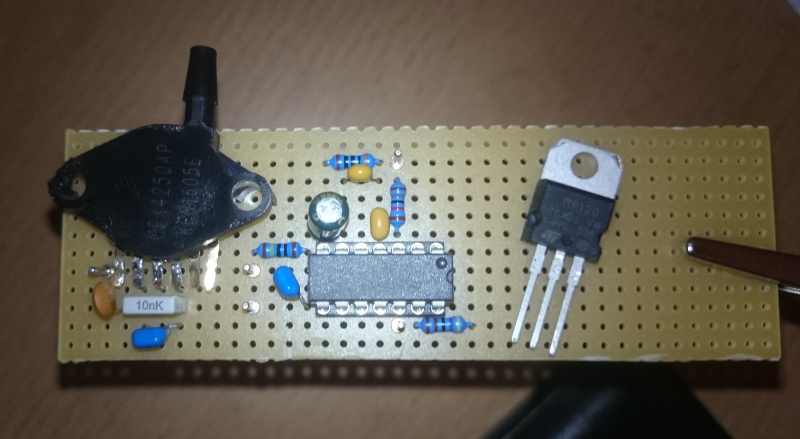

Habe ich zwar schon oft geschrieben :wink: Ich fahre mit zwei VR-Sensoren. Die Teile sind alle da und müssen nur noch auf dem Zusaverlötet werden.
Zusatzboard
Zusatzboard
