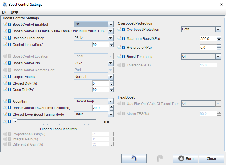

Hallo Jungs,
habe nach ein paar kleineren Umbauten meinen Closed Loop Ladedruckregler neu einstellen wollen, da er etwas geschwungen hat. (Letztes Jahr schon, bevor ich irgendwas geändert habe)
Das typische Vorgehen: P, I & D auf 0 setzen, dann hoch arbeiten in der richtigen Reihenfolge. Nun hat aber auch auf 0 alles geschwungen. Also hab ich von "advanced" auf "basic" gestellt und den Gainregler auf "0" gesetzt. Trotzdem schwingt es weiter. Wie kann das sein? Kann es mit dem Control Interval zusammenhängen? Das hatte ich früher mal auf 10 ms stehen, hab es dann aber hoch genommen, da ja das Ventil schon deutlich langsamer taktet...

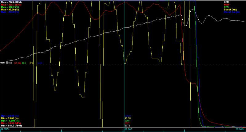

Anbei ein Ausschnitt aus dem Log mit den dazu gefahrenen Settings.
Ich habe die 3.4.0. Ich weiß, dass die Bugs hat, dachte allerdings nur was die Drehzahlerfassung angeht und das ist bei mir alles in Ordnung...
Edit: Die Initial Values hab ich extra nochmal eingefahren. Auf Open Loop passen die Exakt, da schwingt dann natürlich auch nichts.

Das ist ja genau mein Problem, das ich habe. Wenn es auf 0 steht, darf da eigentlich nichts regeln.
Aber Danke @RdS dass überhaupt jemand was dazu versucht zu sagen. Verstehe die MS da auch nicht mehr. Lief auch letztes Jahr Problemlos mit dem Setup...

Init Tabelle passt ziemlich genau. Bis auf +/-2 sollte das passen.
Hatte den Delta schon auf 15, hab ihn jetzt extra wieder auf 20 gesetzt ohne Änderung...

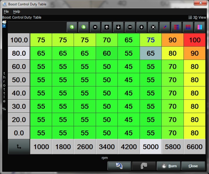

Also ich hab mit der Closed Loop Regelung noch nie 100%ige Ergebnisse erreichen können.
Hab beim Turbo deswegen jetzt open loop am laufen.
Hab da eine Duty Table mit der es sehr gut funktioniert und man keinen Turbohammer bekommt (will ich auch nicht), vielmehr kann man den Druck schön mit dem Gaspedal dosieren.
Screenshot 2016-10-04 07.10.14.png (151.85 KiB) 13215 mal betrachtet

@Cali-LE: ich erreiche in open loop logischwerweise die gleichen Ladedruckwerte. Habe das dann extra ausprobiert, auf open loop gestellt und Werte so lange hoch genommen, bis Zielladedruck anlag, der auch nicht schwingt. Größere Werte geben auch mehr Ladedruck, bin also nicht am Regelende. Diese passenden Werte hab ich dann in die Initial Table geschrieben.
@fransidebike: genau so fühlt es sich an. Kumpel war auf dem Beifahrersitz mit dem Laptop. Ladedruck hat geschwungen, dann hab ich immer gesagt, was er machen soll. Als erstes P runter, dann I weg, dann D weg, dann P auch ganz weg. Hat immer gleich geschwungen, ohne Änderung in Frequenz oder Amplitude, eben so, als würde die MS das gar nicht interessieren, was ich da einstelle. Dann haben wir von advanced auf basic (P,I & D stehen noch auf 0) und den Gainregler immer weiter zurück. Bis 0. Keine Änderung. Und hier war ich dann mit meinem Latein am Ende.
Noch schnell geprüft, dass open loop nicht schwingt, was auch nicht der Fall ist.
Werde deine Idee mal testen, allerdings hab ich ja gestern die neue Firmware aufgespielt. Man muss dank dem neuen TS danach zwar die Kennfelder nicht wieder neu eingeben, aber eigentlich sollte er das dann schon richtig gespeichert haben. Aber an irgendwas muss es ja liegen...
Kann man sich nicht irgendwelche Regelparameter mit dem neuen LogViewer, derin TS Ultra integriert ist, anzeigen lassen, die zeigen, wie der Regler regelt?

Der Regler ist ja in gewisser Weise "aktiv", wenn closed loop eingeschalten ist. Allerdings sind eben alle Parameter auf "0" gesetzt, somit dürfte nichts passieren.
An meinem Bild im Log sieht man ja gut, dass trotzdem was geregelt wird...
