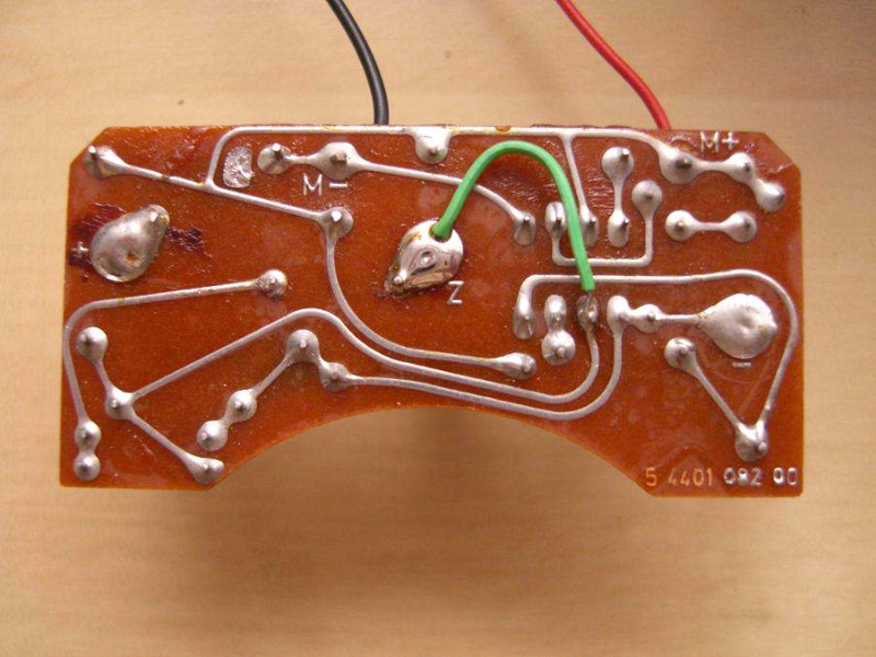

ChristianK hat geschrieben:Die VW Tachos taugen nichts. Die Platinen sind einfach ein Graus.
Kannst Du mir vielleicht sagen, wo die Bauteile sitzen, die entfernt werden müssen?
Ich habe leider kein hochauflösendes Bild gefunden...
Christian,
wenn du deinen VW DZM mit dem Digital-Signal der MS befeuern möchtest, musst du die Anzeigeeinheit zerlegen und musst an die Platine hinter dem DZM. Auf deinem Bild sieht man ja nur die Leiterfolie außen, der DZM hat aber noch eine Platine innen.
Auf der Platine musst du dann einen Draht zwischen "Z" (Eingangs-Pin in der Mitte) und Pin 2 des 8-beinigen ICs machen. Danach darfst du den DZM aber auf keinen Fall mehr an Klemme 1 einer Zündspule anschließen.
Am DZM Ausgang der MS mit Pull-Up gegen 12V wird er dann aber wunderbar funktionieren. Habe ich schon öfter gemacht, z.B. beim Corri von Lukas412 (auch hier im Forum)...
PS: das Bild heißt"5V", ich meine aber 12V wäre besser. Ist ja schnell probiert, nur Pull-up umlöten....
Re: Drehzahlmesser an UMC1
Verfasst: Di Mai 24, 2016 3:39 pm
Danke. Dann werde ich den Tacho mal auseinander pflücken.
Wo ist denn da ein pullup? Ich glaube, bei VW läuft sowieso alles mit 12V.
Ich fahre seit einem Jahr ohne Drehzahlmesser, weil der einfach irgendwann ausgestiegen ist. Vorher hatte ich die Lösung mit der Spule verbaut. Ist auch jetzt noch verbaut. Aber aus unerfindlichen Gründen läuft das dämliche Ding nicht mehr. Da ich nun weiß wie es geht, kommt die Spule raus und ich werde am stim testen, bis das Ding wieder läuft.
Wenn man sich Tachos anderer Hersteller aus der Zeit ansieht, sind die VW Tachos echt ne lachnummer...
Verfasst: Di Mai 24, 2016 3:57 pm
von Carsten
Wahrscheinlich ist aktuell nirgends ein Pull-Up, den musst du ergänzen!
Der Pull-Up wäre am besten am Ausgangspin der MS aufgehoben. Oder am DZM auf dieser Platine zwischen Z und Ub (Zündungs-Plus). Die Platine hat ja nur drei Pins, Z, + und -....
