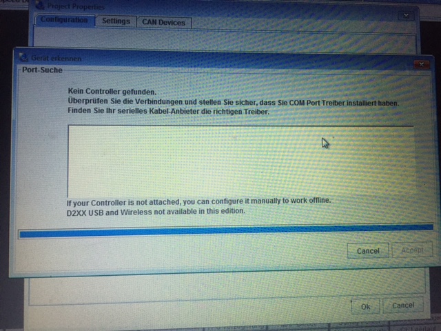

Hab bei einer kdfi cinch das problem das bei erstellung eines neuen projektes kein controller gfunden wird...
stg ist nagelneu LED2 leuchtet grün, in der suche konnte ich leider nicht passendes finden :(
Habt ihr nen tipp für mich?

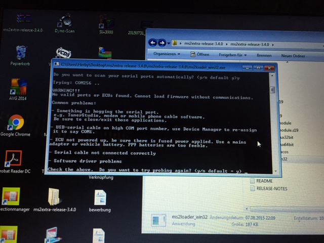

Ja das ist es ja...
Wen ich auf search gehe findet er nichts und wirft nur eine fehlermeldung auf...
