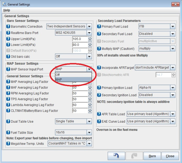

an meiner UMC hat Peter einen externen MAP-Anschluss an JS5 vorgerüstet. Daran möchte ich meinen MAP-Sensor für die Lasterfassung anschließen. Den internen Sensor auf der Platine möchte ich für die Barokorrektur nutzen (ITB). Im Tunerstudio lässt sich diese Belegung aber nicht einstellen. Bin ich zu doof oder muss man zwangsläufig den internen MAP-Sensor für die Last verwenden?

Nein und ja.
Also, nicht zu doof. Muss man so machen. Ist aber auch kein Problem. Den barosensor einfach mit ins Gehäuse setzen.

Die MS geht davon aus das als MAP Sensor der interne verwendet wird.

Es geht mittlerweile auch mit dem internen sofern du den nicht zur Lasterfassung verwendest.azmartin hat geschrieben:Hat sich da eigentlich zwischenzeitlich was getan oder muss man immer noch den Lötkolben schwingen?
Also bei A/N oder MAF kannst den internen verwenden.

Ich wollte eigentlich ITB Mode fahren, dafür den externen Sensor von der SC57 direkt an den Drosseln montieren und mit dem internen UMC Sensor permanent barocorr. machen. Das scheint nach wie vor nicht zu gehen.
Re: Externer MAP-Sensor und Barokorrektur über internen Sensor?
Das geht so leider nicht.
