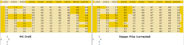

Das erste Kennfeld, dass ich mir dazu gebastelt hatte war oben raus so herunterskaliert, dass "gesunde" 42 Grad als max. Vorzündung heraus kommen und unten rum habe ich die Vorzündung schon früh hoch genommen damit dort die Leistung früher einsetzt.
Zum Vergleich ein kleines Bildchen im Vergleich mit einem am Prüfstand optimierten VTR File aus Tschechien.
- comarison_stepan_MK_corrected_klein.png (52.54 KiB) 10667 mal betrachtet
Eine kleine Probefahrt ergab, das oben raus nichts fühlbares verloren gegangen ist (sicheres Zeichen dafür, dass es vorher zu hoch lag).
Unter 3000 ist bei Vollast (unterste Zeile) noch Optimierungspotenzial (läuft etwas rauh).

Sei lieber vorsichtig. 42Grad finde ich extrem fuer einen modernen 4 Ventiler.
3 Grad zu wenig machen fast nichts in der Leistung aus, 3 Grad zu viel ohne Klopferkennung macht haessliche Druckflanken.
Bei meiner Ducati mit Halbkugelbrennraeumen (mehr Vorzuendbedarf) und lascherer Verdichtung (mehr Vorzuendbedarf) bleibt die Vorzuendung bei 28 ab 5000Umin stehen, mit dem "Sport"-Modul bei 32 Grad.

Ich wurde bei dem v2 mit der Zündung unter 3000 nicht so scharf gehen.
Das geht aufs Material,die vtr hat ja noch einigermaßen Schwungmasse,
aber andere fangen darunter schon unter last an zu hacken (duhacki und co )
