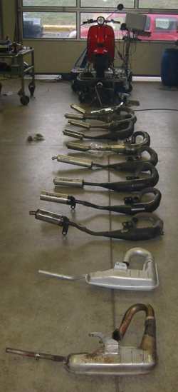

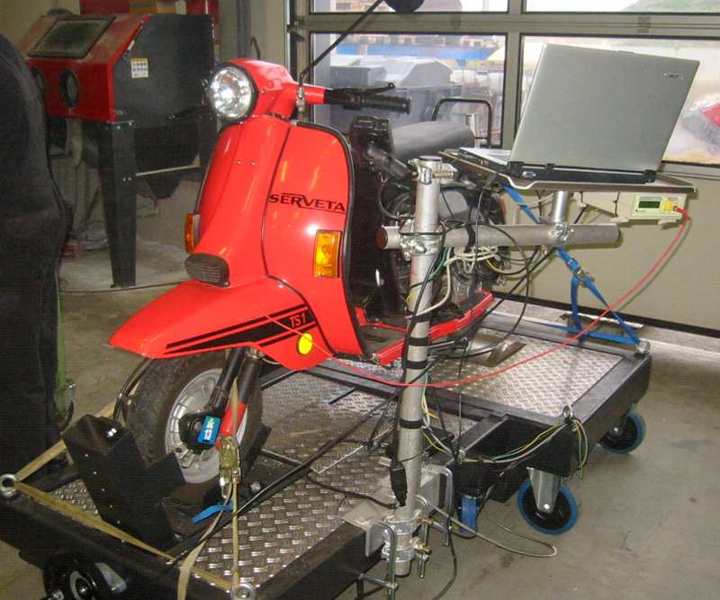

inzwischen haben wir 27 anlagen gestestet und nun kann der einbau beginnen.
