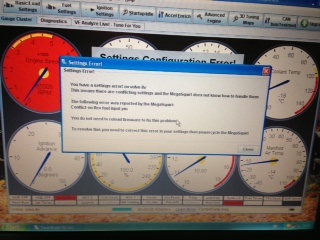

Ausserdem habe ich noch ein anderen Fehler der ueber Nacht einfach kam.
Dazu lade ich ein Bild mit hoch.
Ich bitte dringend um Hilfe..
So mir ist eben meine Zuendspule abgeraucht.
Weiterhin natürlich kein Zündfunke...
Was für eine Zuendspule kann ich verbauen die keine Widerstände benötigt und ohne Probleme einfach und unkompliziert funktioniert?

Den Fehler hab ich nun behoben.
Zuendspule habe ich die Widerstände wieder entfernt und eine Bosch 407 Zündspule verbaut, aber weiterhin kein Zündfunke...
