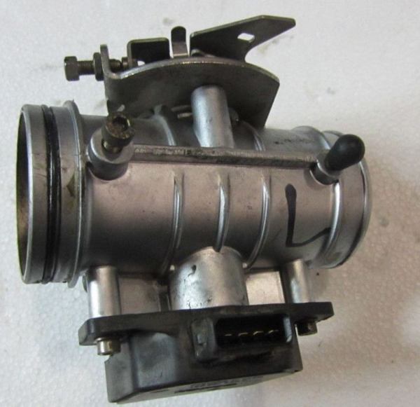

gravedigger hat geschrieben:ich würde die drosselklappe eine neueren bmw nehmen, weil die ein besser geignetes drosseklappenpoti haben.
das ding der alten kiste ist nicht linear und hat irgendwie 2 bereiche. umbauen geht evtl. aber mit einer anderen klappe ist es halt einfacher.
das der 1200 sollte besser passen.
waere das Drosselklappenpoti jeder 1200er ok oder kannst du da eine bestimmte Teilenummer empfehlen (bzgl. Linearitaet)?
Hast dir da selber schon was gebastelt oder woher weistn dass? :D
Ich hab ein bisschen in Ebay gestoebert und das hier gefunden:
http://cgi.ebay.de/ws/eBayISAPI.dll?Vie ... 0967270727
Gibts die 1200er BMW Drosselklappen auch ohne Poti? Weil so wie das aussieht ist da kein Poti verbaut... hat die dann Drehzahl und MAP?
mfg

ich wollte die klappen aufm käfer verbauen.
das poti ist bei bmw nur auf einer seite verbaut und wenns ein kleines ist sollte es passen.
http://www.ebay.de/itm/BMW-R1200GS-Dros ... 2a33b08dc2
die haben halt noch eine leerlaufsteller.
entweder blind machen oder ansteuern, falls das klappt. kenne mich da aber nicht aus.
die düsen der 1200er sind auch kompakter, dann baut das ganze nicht so hoch.

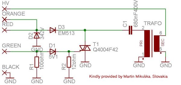

1252er hat geschrieben:Die Zuendung von deiner KTM zuendet immer auf der Volllastlinie,
Weisst du zufaellig wo diese Kennlinie gespeichert ist? Ist dafuer irgendwo ein Steuergeraet? Weil laut Schaltplan gibt es nur das Zuendsteuergeraet und dass sieht angeblich so aus:
Quelle: http://www.transmic.net/de/sem.htm
Anschluesse:
red --> charging coil (Ladespule) = 200Vac
green --> pickup coil (Induktivgeber) = +/-6Vac
black --> frame ground (Masse)
orange --> handelbar kill switch (Not-AUS)
Wird dabei das "Serien"-Zuendkennfeld nur anhand der Bauteilauslegung (Kondensator, Spule, etc.) bestimmt? Oder ist das ein Zuendung ohne verstellung? Siehe: http://www.megasquirt.de/msforum/viewto ... 4&start=30

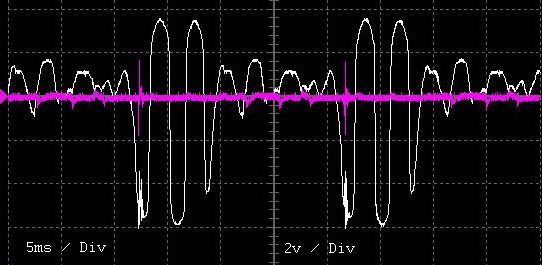

Naechstes "Problem": Das Signal des Induktivgebers sieht etwa so aus (weisser Graph ist der Induktivgeber. Der pinke Graph ist die Zuendung):
Der Induktivgeber hat leider mehrere Nulldurchgaenge im OT wie man erkennen kann.... Kann damit die Megasquirt was anfangen wenn man dieses Signal als Tach-IN verwendet? Welche maximale Eingangsspannung vertraegt eigentlich der Tach-IN?
Vielen Dank fuer eure Hilfe.

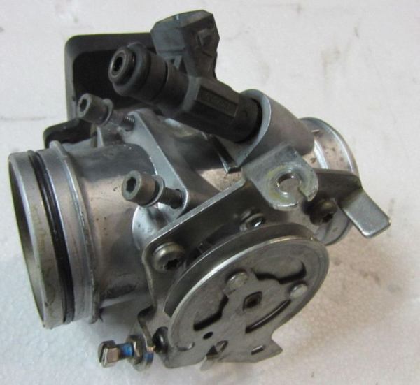

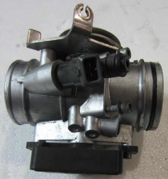

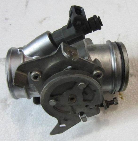

Bezueglich Drosselklappenteil: Es gibt von Honda 1Zylinder mit 700 ccm und Einspritzung, verbaut im ATV:
Model: TRX700XX
Engine Type: 686cc liquid-cooled SOHC dry-sump single-cylinder four-stroke
Bore and Stroke: 102mm x 84mm
Induction: Keihin PGM-FI with a 44mm throttle-body fuel injection system
Ignition: CD with electronic advance
Hab mir jedoch jetzt ein Drosselklappenteil von einer BMW 1200er Maschine bestellt.
