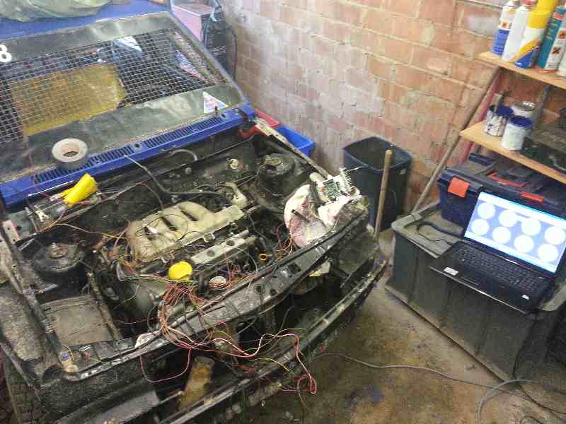

Verfasst: Sa Nov 16, 2013 5:58 pm
von Pascal_KB
System up and runnig!
Sieht chaotisch aus, war aber nur der erste Testlauf mit COP´s und Grundeinstellung.
