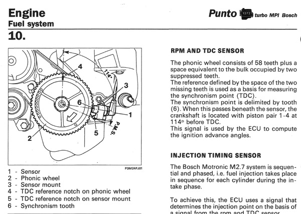

Hier mal ein Bild aus den Werkstatthandbüchern als Hilfe.

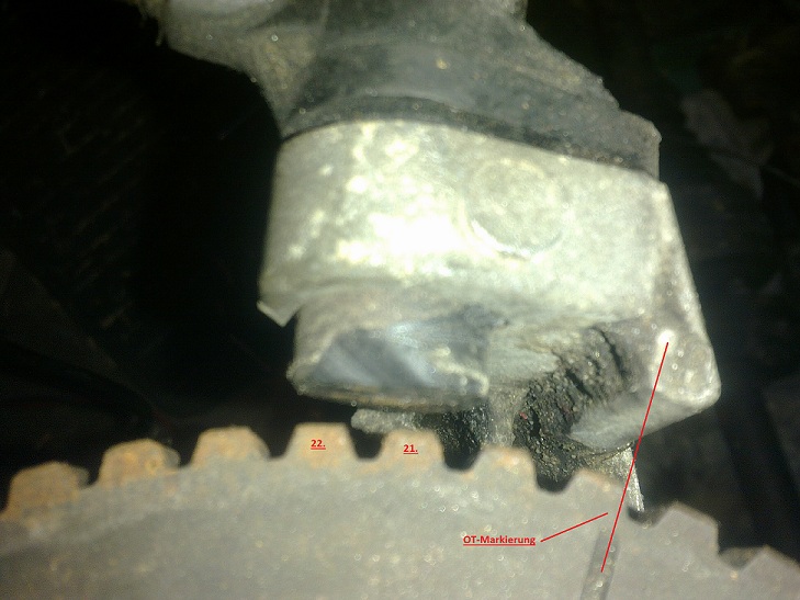

Ich habe mit meinen Ersatzteilen KW, KW-Rad usw. was aufgebaut damit ich die Trigger Positionen rausfinde.
Doch wenn ich jetzt 1. Zyl. auf OT stelle ist der VR-Sensor zwischen Zahn 21 und 22.
Welchen müsste ich jetzt verwenden? Hab die Exel Tabelle zu berechnung.
Ergin

wichtig ist wie weit die lücke in drehrichtung vom vr-sensor entfernt ist wenn zylinder1 auf ot steht

ok ich hab mal ein bildhochgeladen. Wo man es einigermaßen sieht.
Ich muss ja die lücken mitzählen?
also erste lücke 0. die zweite lücke 1. Dann wäre das mit 21 und 22 richtig.
@Acki
ja aber das mit den 114° ist irgendwie komisch.
Im WHB steht das wenn der erste zahn nach der lücke mit dem Sensor übereinstimmt sind es 114° bis 1.Zyl OT.
Aber in der Exel Tabelle steht "Crank angle when missing tooth aligns with sensor"
Das bedeutet ja der will die Gradzahl wissen wenn die Lücke am sensor ist.
Hab auch etwas versucht im LL abzustimmen.

glaube ruhig mal was Acki schreibt. Ich habe auch einen Fiat Motor mit den obigen Angaben von 114 Grad. Ist zwar ein Fire-Motor aber bei einem Freund läuft der auch schon so und ich will zwischen Weihnachten und Neujahr den ersten Start machen...
