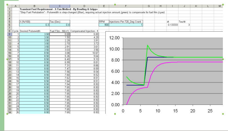

Dann zum Thema "Wandfilm-Berechnung":
OK – dies bedeutet für jeden Einspritzimpuls, dass sich die Größe des Wandfilms (der "Pfütze") wie folgt berechnet:
M(puddle) = X * M(squirted)
Hierbei ist M(puddle) die Masse des Wandfilms, X ist der prozentuale Anteil Kraftstoff das an der Wand hängen bleibt und M(squirted) ist die Menge Kreftstoff, die von er Einspritzdüse eingespritzt wird.
Beispiel: Angenommen "X" ist 30% und M(squirted) sind 10 Milligramm Kraftstoff, die aus der Einspritzdüse kommen:
M(puddle) = 0.3 * 10mg = 3mg
Bei dem ganzen wird noch das Integral der Zeit eingerechnet, dadurch erreicht der Code halt diesen "Pendel-Effekt": Also bei ner Laständerung wird der % Anteil zusätzlich SOFORT eingespritzt (der Peak in der Kurve) und dann ausgeblendet.
Hier das ganze mal anhand eines Excel Blattes:
Du siehst in dem Modell den Anstieg der Pulsweite (blau), Größe der Spritmenge im Wandfilm (cyan) und wie die EAE reagiert (Grün), damit der Sprit, der im Motor ankommt möglichst exakt der blauen Linie folgt.
Der EAE Code registriert also jeweils den aktuellen SOW/ADW wert und vergleicht ihn mit dem vorherigen (->d.h des vorherigen Einspritzimpulses). Und addiert zum Wert der VE Tabelle den berechneten Kraftstoffwert hinzu.
Falls Du auf keinen grünen Zweig kommst stelle die EAE Signalquelle mal auf TPS-Basiert um. Falls es dann funktioniert ist dein MAP Signal nicht sauber bzw. zu träge.
