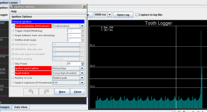

ich habe jetzt den Geber von Darkmo verbaut, allerdings bekomme ich kein Drehzahl Signal, obwohl scheinbar im Toothlogger was angezeigt wird.
Denkfehler?
Anbei ein Screenshot
Abstand verringern bringt keine anderen Ergebnisse
neuer vr sensor.jpg (152.75 KiB) 5350 mal betrachtet
Hilfe....er startet nicht mehr

maniac hat geschrieben: obwohl scheinbar im Toothlogger was angezeigt wird.
ich bin mir nicht ganz sicher?
zwei lange striche bedeutet vr sensor verpolt?
tausche mal + und - leitung vom vr sensor!

Danke...das war es.
Verpolt :evil:
Nicht mal auf seine eigene Doku kann man sich verlassen grrrr.
Lauf meinen Unterlagen hatte ich richtig angeschlossen, aber scheinbar steht VR Ground und VR Signal falsch drin :D
Drehzahlsignal liegt an und springt auch an.
