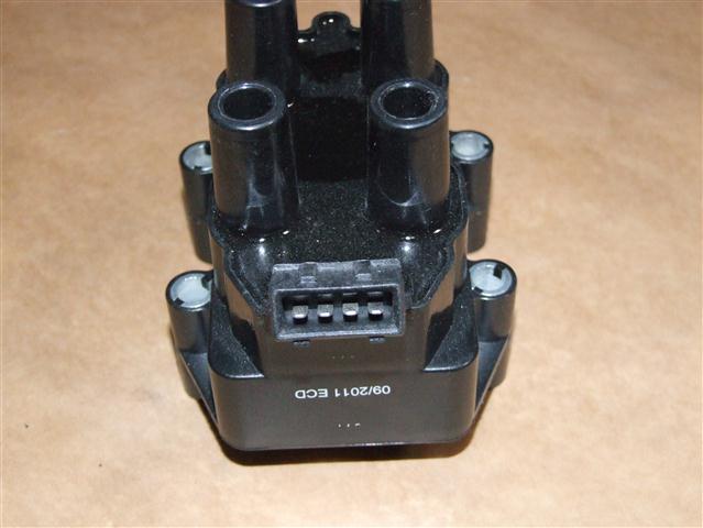

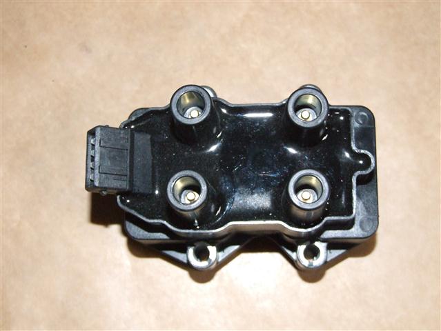

Hat jemand Infos( Belegung Ladezeiten ist sie mit integriertem Treiber ?)
Beim Messen kommen für mich nur unlogische werte heraus . zu dieser Opel Spule sie hat einen 4Pol Anschluss
und ist für diese Modelle
Zündspule Opel VECTRA B CC 90458250 1,8 85 KW 116 PS 95-00

Danke schon mal für Euere Mühe
