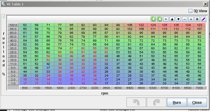

So, nach einer Proberunde von Rund 25km, die Ernüchterung das es nichts mit der Boardspannung zu tun hat.
Entweder war die Kalibrierung des Vorgängercontrollers LC-1 oder die momentane Kalibrierung der Techedge mit der Bosch LSU 4.2 fürn Arsch....
Am laufenden Meter driftet der AFR Wert auf 18.9 und bleibt wie angenagelt dort stehen.
Da ich im Hinterkopf habe, das zu fettes Gemisch nicht zündet und mal schlagartig an der Lambdasonde mager erkannt wird, habe ich das Kennfeld per Hand ein wening abgemagert.
Jetzt haut er mir nicht mehr gegen 18.9 ab....
Kurzerhand noch mal Autotune gestartet, damit das Kennfeld weiter angeglichen wird...aber was Autotune da veranstaltet kann ich nicht glauben.
Werte die vorher um die 20 waren, sind jetzt auf 10....
Tendenziel kann ich Magerruckeln beim Motor wahrnehmen (Schubbetrieb)...
Also Kennfeld per Hand wieder etwas mehr angefettet...
Kalibrierung der LSU wohl fürn Ars....
Dabei stand das Auto jetzt gut 9 Tage....da muss doch die Kalibrierung möglich sein, ohne die Lambda Sonde auszubauen, oder?
Kalibriert habe ich diese nämlich im eingebauten Zustand.
Gruss,
Markus
Hier ein Bild, was die Techedge mit LSU 4.2 und Autotune veranstaltet hat
- kennfeld mit techedge_1.jpg (267.15 KiB) 29494 mal betrachtet

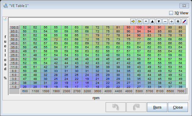

Hier noch ein Kennfeld, welches vorher scheinbar zu fett ist
- VETable-01.10.10.jpg (281.8 KiB) 29494 mal betrachtet
Re: Techedge und Bordspannung unter 12V
Verfasst: Di Apr 17, 2012 5:49 pm
von derOJ
Ich hatte mal ne Breitbandsonde im Auspuff kalibriert und meiner lief danach immer zu fett.
Und der Wagen stand mehrere Monate.
Rausgebaut, neu kalibriert und mit dem direkten Ergebnis, dass die Karre vernünftig lief.
Würd ich auf jeden Fall mal probieren
Verfasst: Di Apr 17, 2012 7:50 pm
von pigga
Eingebau kalibireiren kannste vergessen. Hab das mit ner LC1 mal gemacht, danach hab ich auch ur noch Mist gemessen. Das Zeugs scheint in den Rohren über Wochen wenn nicht noch länger zu halten. Klingt komisch, ist aber wohl so.
Verfasst: Mi Apr 18, 2012 7:17 am
von Acki
Dein AFR Table und dein Zündtable wäre auch noch interessant.
Bei deinem Spritkennfeld die erste Spalte Anfetten bis er aus der Spalte rausgeht und dann für Autotune sperren. Ich setz da meistens auch nen Grenze für den Leerlaufbereich.
Schubbetrieb sollte er eigentlich gar nichts einspritzen.
Bei der Gas Wegnahme das ruckeln kannst du bei der Beschleunigungsanreicherung einstellen - wie stark der Sprit weg genommen werden soll.
