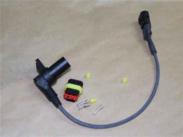

von Darkmo
DSCF9540 (Medium) (Small).JPG (42.37 KiB) 9902 mal betrachtet
4,5 V - 24 V
0 - 7500 Hz
-40 °C to +130 °C (+150 °C /1h)
Ø 18 mm
28,1 mm
Forumspreis 60,-

von chaoschris
Darkmo hat geschrieben: 0 - 7500 Hz
Hallo Darkmo,
kann er wirklich nicht mehr oder ist da der "Angstabschlag" schon drin?
Beim 36er Triggerrad ist ja mehr als genug Reserve drin, aber beim 60er entspricht das ja dann 7500 RPM, das könnte dann bei einem hochdrehenden Motor schon mal eng werden.... :wink:
Christian

von Darkmo
chaoschris hat geschrieben:
Hallo Darkmo,
Christian
ich denke 12500U/Min bei einem Auto genügen , meine RSV- Mille dreht auch nur 12000
Ich habe mir die Dinger so mit den Steckern bauen lassen und habe die Herstellerangaben übernommen.Die Techniker haben aber gesagt ,dass auch höhere Drehzahlen möglich sind ,aber Garantieren wollen sie es nicht.
Bei Motorrädern werden auch weniger Zähne verwendet 12-2 machen haben auch nur 4+1.
ich bin wenigstens so ehrlich und schreibe Daten mit bei .
Ich habe auch kein Problem wenn ihr die Sachen in China holt .
