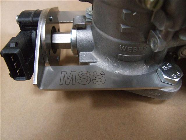

Ich bin gerade daran eine Poti Kit für IDF Vergaser zu machen.
Es Wird zunächst eine Serie von 30st aufgelegt ,Später auch mehr.
So wie ich den DCOE auf Bildern gesehen habe ist meine Konstruktion mit ein paar Änderungen auch für den DCOE zu gebrauchen .
Hat die Welle auch ein M7x 1 Gewinde ?
würde mir jemand eine Vergaser zum maß nehmen zur Verfügung stellen ?
ciao Markus
Re: Suche schöne Lösung für TPS an Weber DCOE
Verfasst: Do Feb 23, 2012 12:48 pm

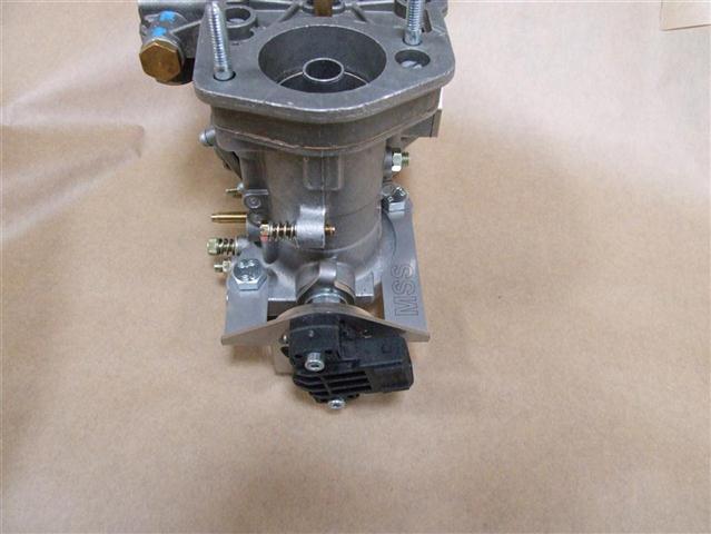

Hallo zusammen. ich kann euch nun schon Die DKP-Version für die IDF 70 Vergaser vorstellen
Die Version für den DCOE wird voraussichtlich Nächste Wochen präsentiert.
Der Satzpreis incl. Poti ich im Moment mit 79,- kalkuliert.
Der Halter, Drehteile und Schrauben sind aus VA sein .
